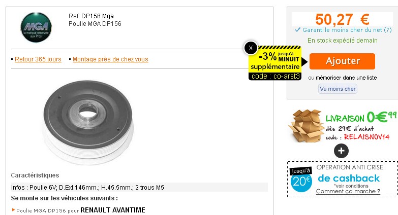

J'ai compté 6 gorges .... sur la poulie

Dans le pdf on voit le référence de la pièce MGA DP 156 ... voir yakarouler
Celle ci s'est montée sur TAC sans probleme .....
Alors ne pas hésiter à la choisir, car c'est vrai que sur oscaro et compagnie, même avec le code constructeur, on peut pas faire plus simple pour se planter !!!!!
Comme quoi rien ne vaut l’expérience d'Avantime passion et de ces membres, alors n’hésiter pas à poster vos expériences dans le détail, bon ou mauvais .
