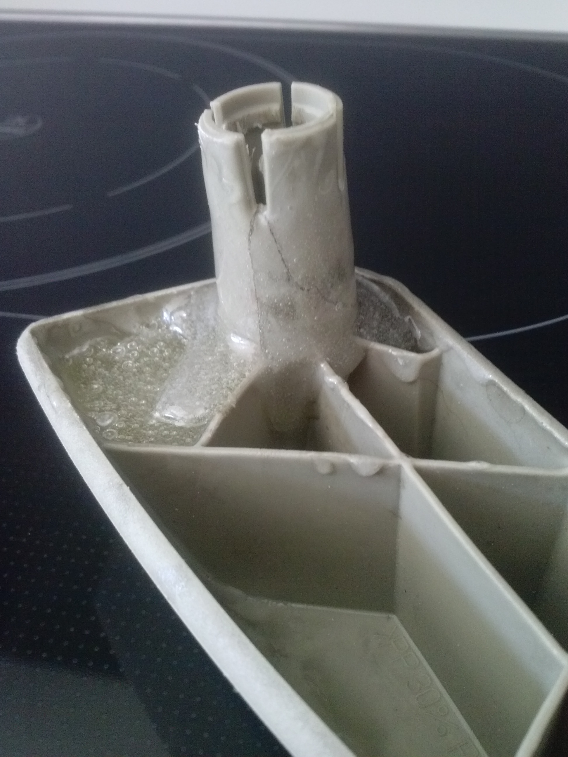

Quand j'ai refait l'intérieur de mon Avantime, j'ai constaté que pas mal de pattes ou pièces en plastiques étaient cassées ou avaient tout simplement disparues.
Je les ai recollées ou refaites avec de la colle bi-composants et parfois "armé" les pièces avec de la fine toile en fibre.
Voici quelques exemples.
Bien amicalement.
Pat.
Poignée de réglage dossier passager qui s'est cassée.
Patte sous de support des lèves vitres.

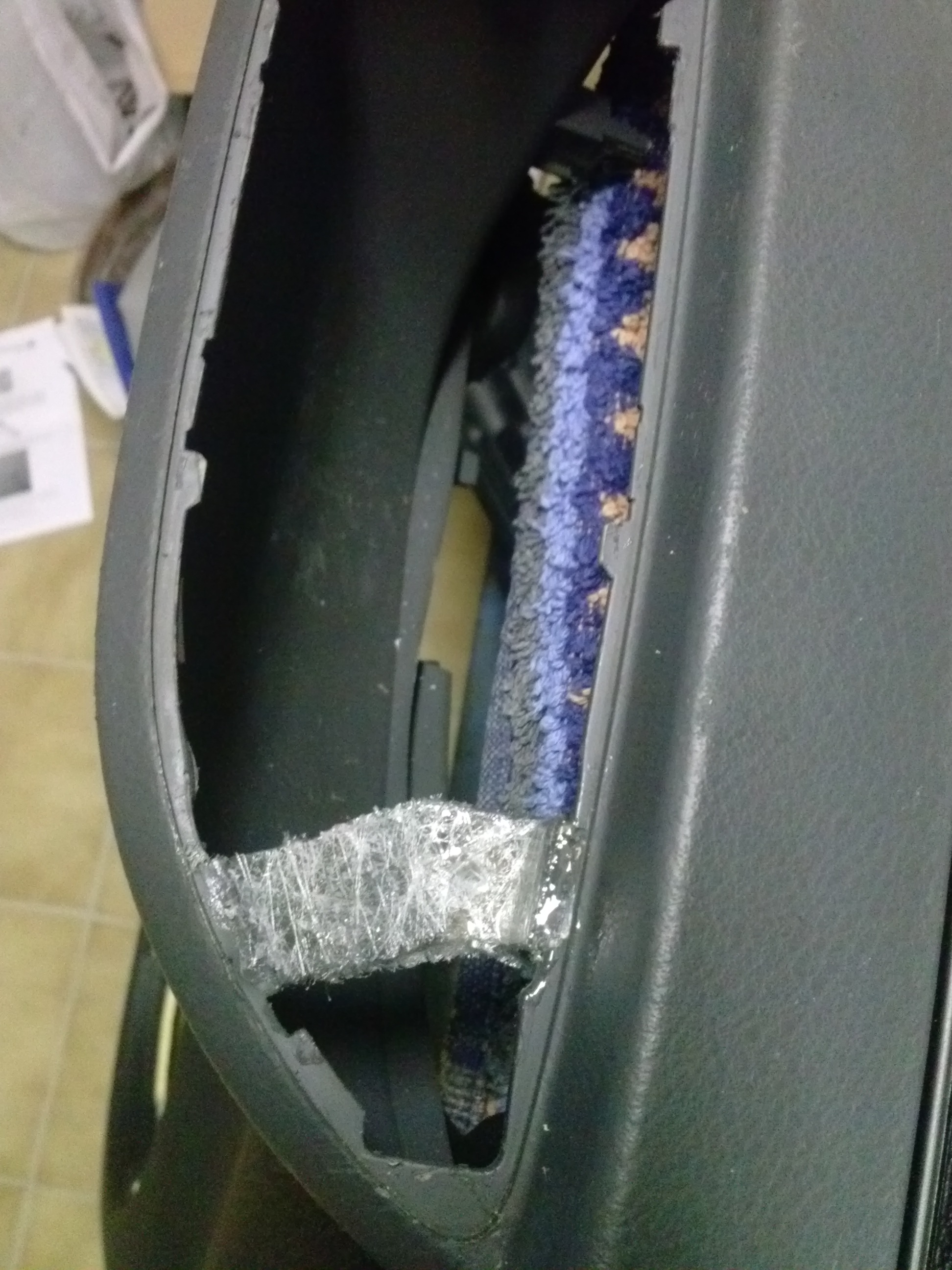

Tentative de collage samedi...
Misérable échec... la "rondelle" avait été rafistolée avec du scotch façon puzzle, elle était en mille morceau déjà depuis un petit bout de temps.
La "réparation" avait consisté à rassembler des bouts avec du scotch et puis collage.
Autant dire que rien n'a adhérer nulle part malgré deux tentatives, mais faut dire que je ne suis pas un bricolo.
Alors j'ai remis du scotch histoire d'être digne du prédécesseur. :mrgreen:
