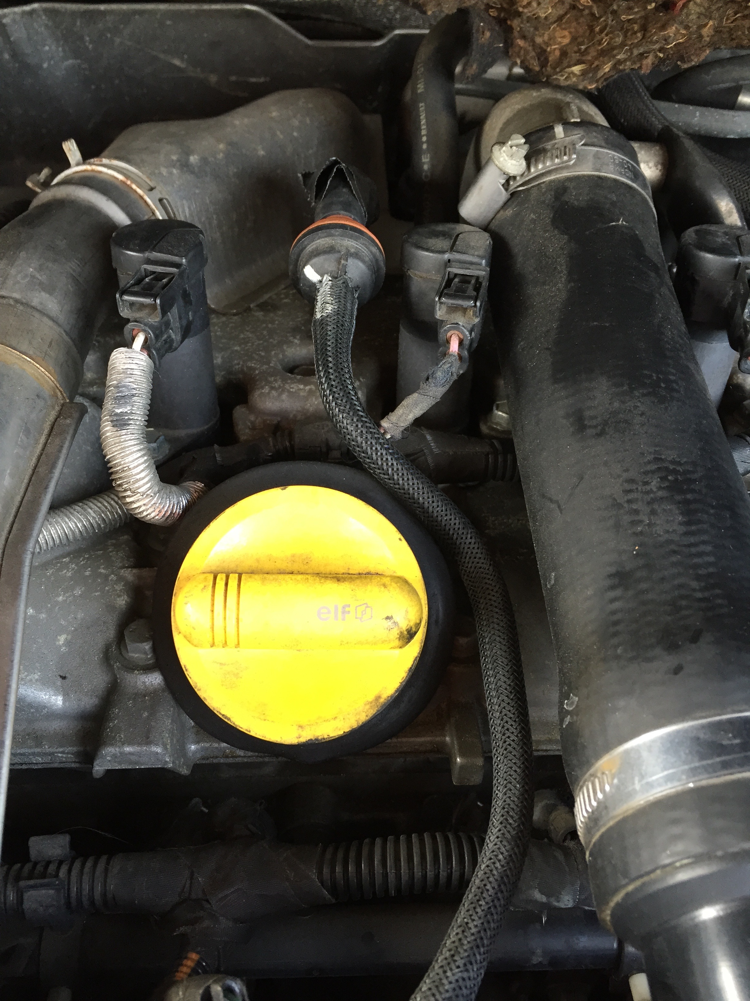

d'autre part mais ça ne doit pas jouer dans le problème actuel, une durit dont je ne connais pas la fonction est percée, enfin même coupé dans le sens de la longueur. L'angle droit qu'elle fait ne doit pas aider à la bonne tenue du caoutchouc. J'ai mis du scotch en attendant de la commander.

Attention avec les durites de dépression ,ça peut être la cause d'un ralenti irégulié

La durit semble bien étanche avec le scotch que je lui ai mis. Elle avait l'air d'être coupée depuis longtemps.

Pas facile de voir la durite que tu mentionnes, est-la petite, dans le fond, derrière le clapet anti-retour marron avec une touche de peinture blanche vers 8 heure, qui est grosse comme un doigt .

Exactement ! L'Avantime est au garage, j'ai des news (bonnes?!?!) cet aprèm.

La durit dont tu parles sert au recyclage, et n'est pas en cause, au contraire elle "donne" un ralenti rapide quand on l'a débranche, moteur tournant. Mais je n'ai pas essayé, durit débranchée, puis mise en fonctionnement du moteur .Que dit le mécanicien .
