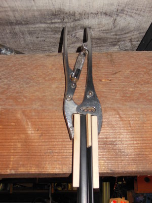

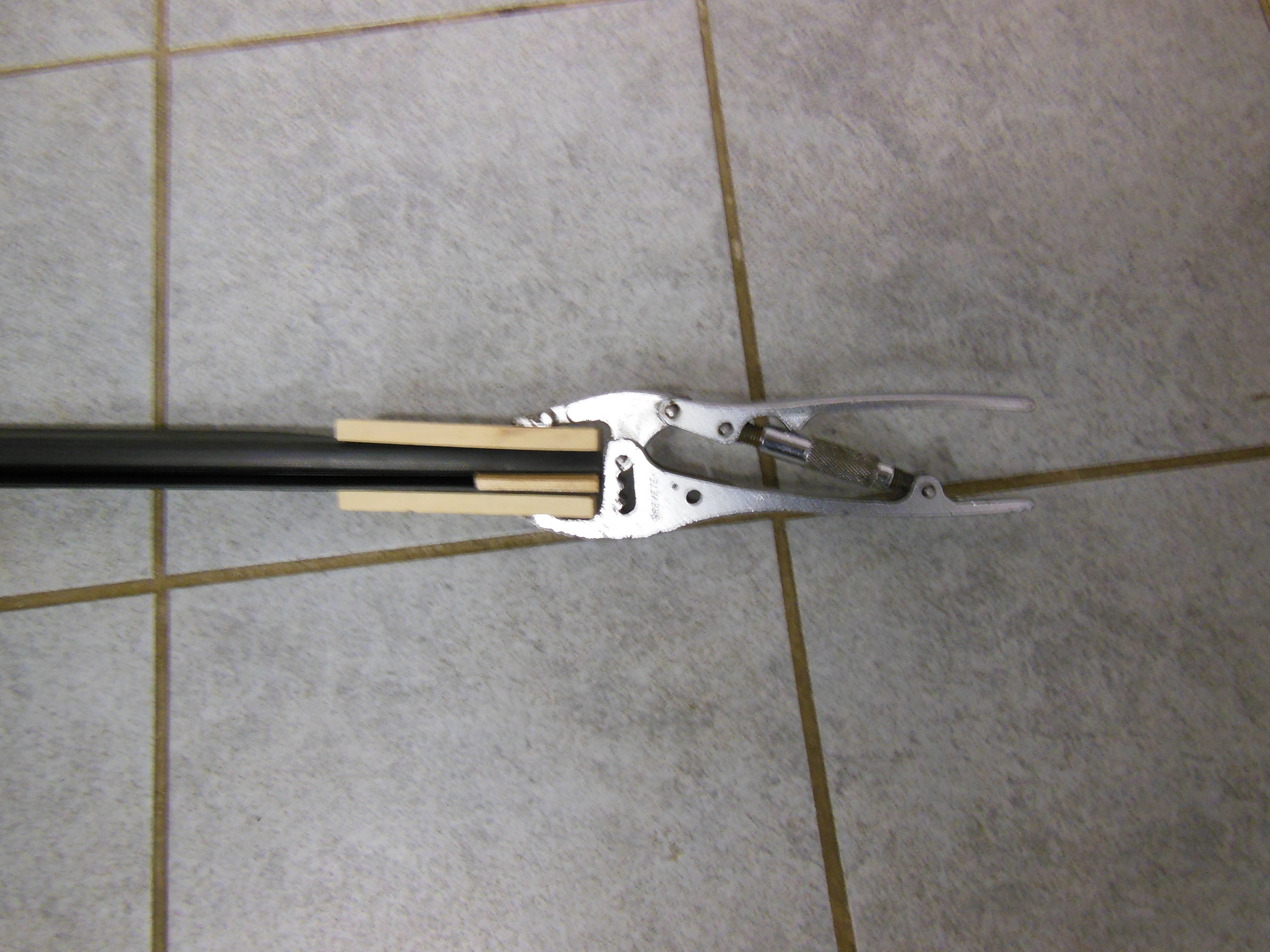

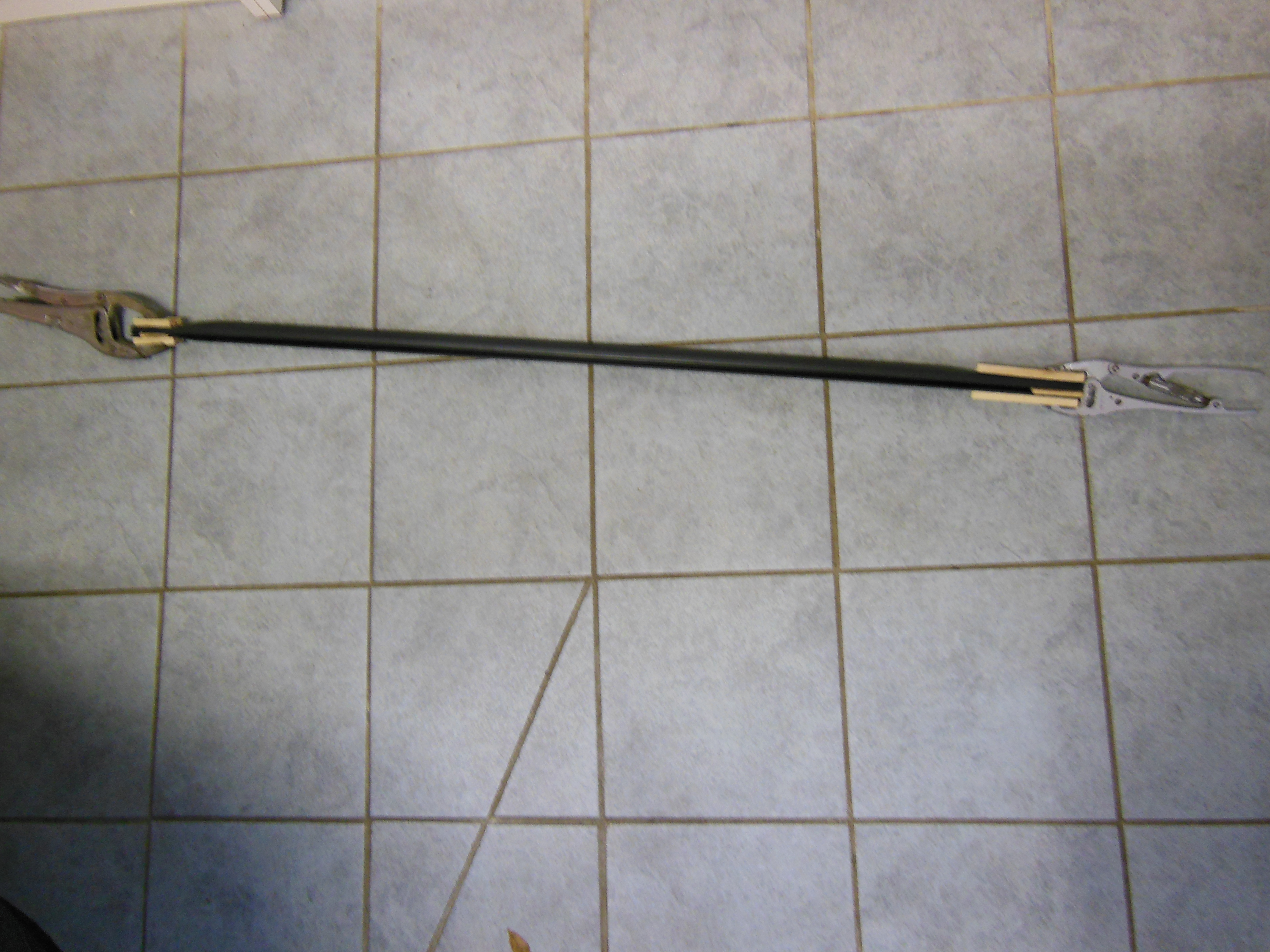

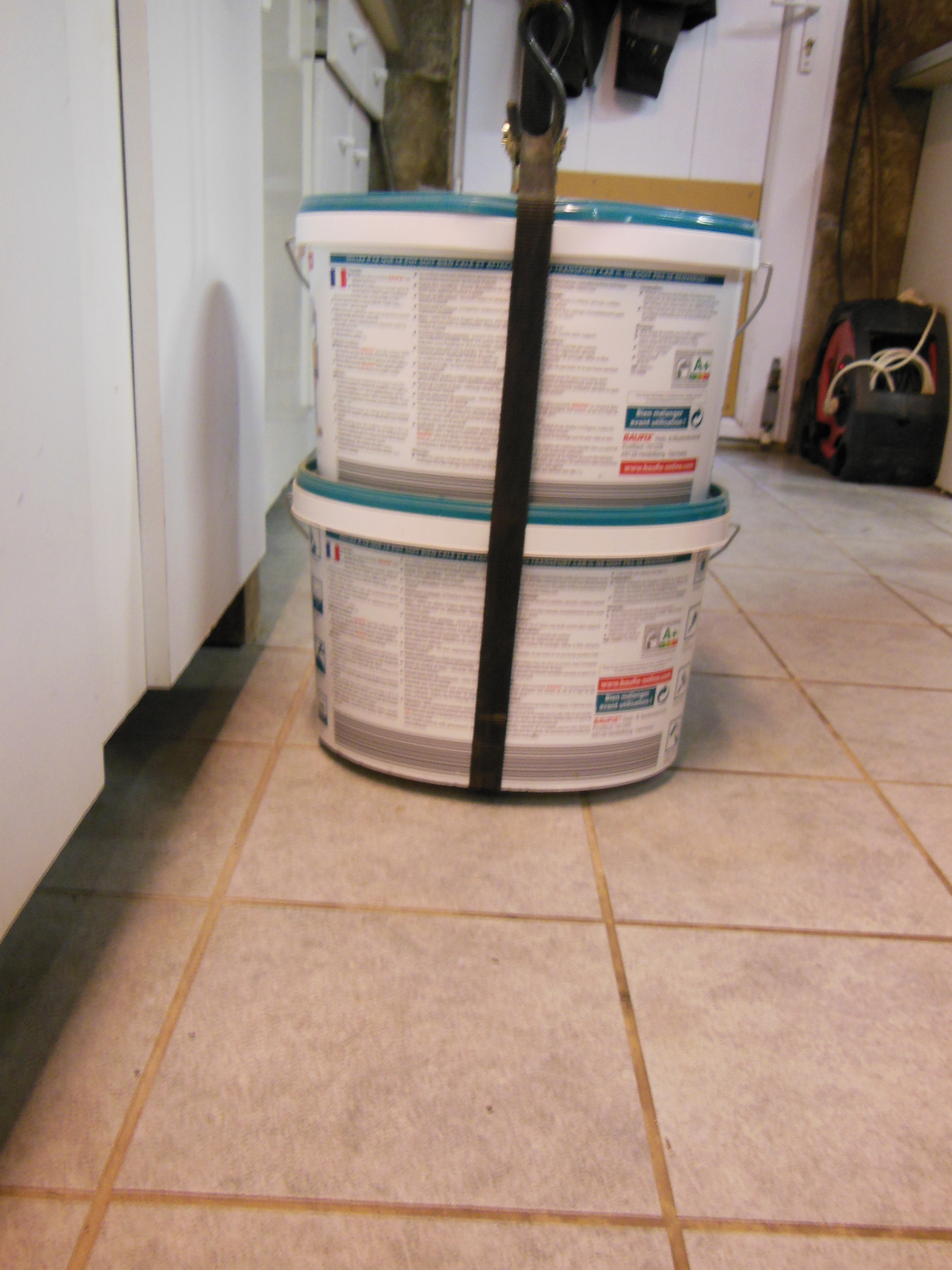

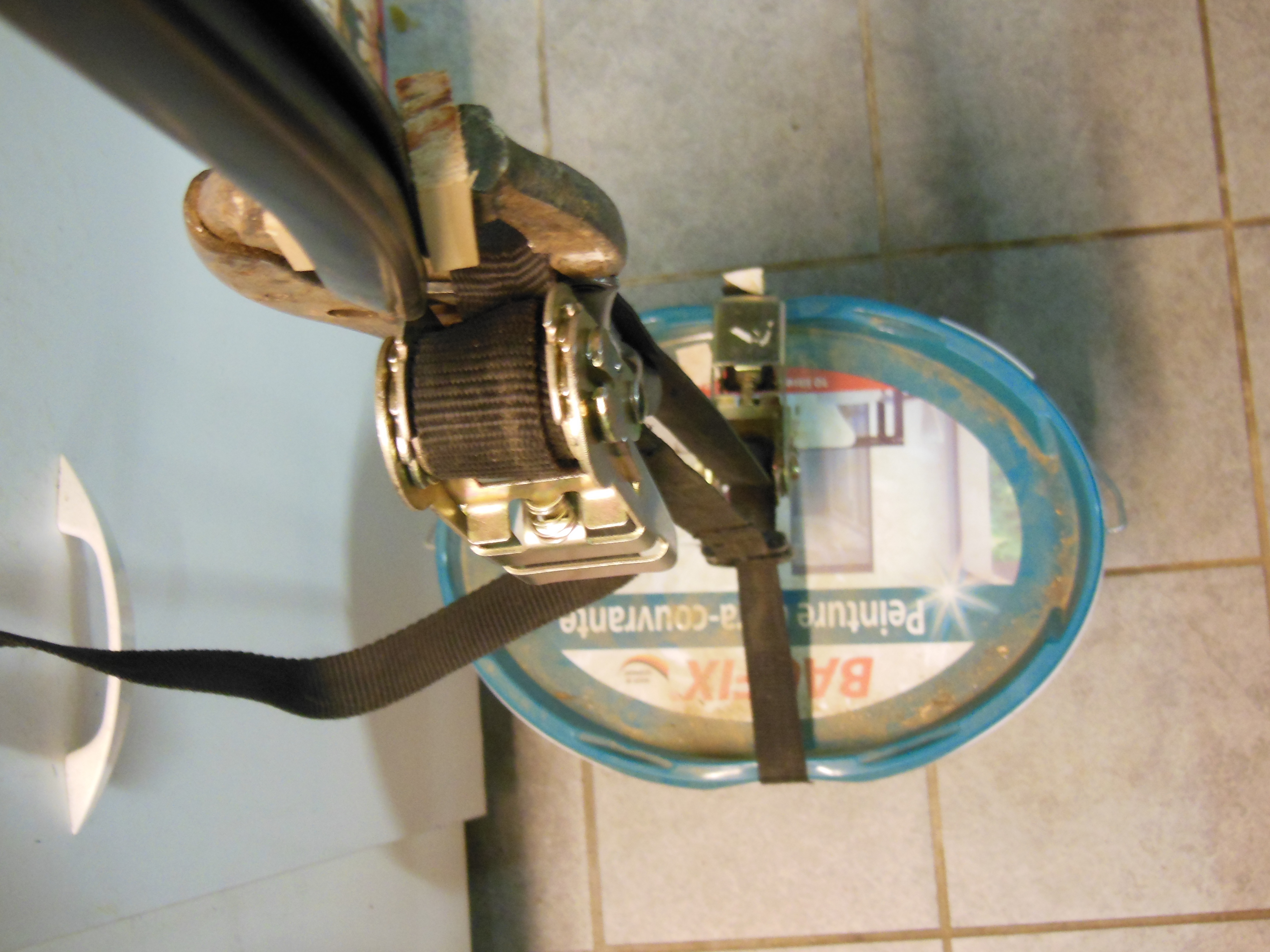

Je propose un tuto (si non existant) "allonger les joints de porte trop courts", une technique simple précise et efficace:
il faut:
-un joint trop court...évidemment
-2 pinces étau
-un bout de champ plat (baguette de bois)
-une sangle d'arrimage à cliquet
-un poids d'environ 40kGs (j'ai utilisé 2 seaux de peinture (merci Lideule)
-un point d'ancrage solide. J'ai utilisé une poutre dans le garage.
-un sèche cheveux
Je ne reviens pas sur la dépose du joint très bien illustrée dans le tuto.
Il faut juste mesurer précisément la longueur de joint manquante avant dépose, ensuite:
1-On prend chaque extrémité du joint en sandwich entre des chutes de bois, en ayant pris soin de placer une chute de bois à l'intérieur de chaque vide du joint pour éviter la déformation au serrage de la pince étau. Cette étape est très importante pour ne pas marquer le joint ou le déformer. 2-On fixe solidement la pince de l'une des extrémités du joint à la poutre, je l'ai vissée avec une VBA 5X50 inox. 3-On fixe la sangle à l'autre extrémité avec le poids posé au sol. 4-on tend la sangle à l'aide du cliquet jusqu'à soulever le poids de la même hauteur que la longueur de joint manquante (pour mon cas 1cm). 5-on chauffe le joint au sèche cheveux (je n'ai pas osé le décapeur, trop chaud à mon avis)
6-le joint lentement s'allonge, le poids touche le sol, (environ 3 à 4 minutes)
7-on laisse le joint refroidir naturellement ou on accélère le refroidissement à la soufflette pour bien le "saisir".
Reste à remettre le joint en place, vous jugerez du résultat par vous même.
Espérant que ce tuto vous sera utile....
il faut:
-2 pinces étau
-un sèche cheveux
