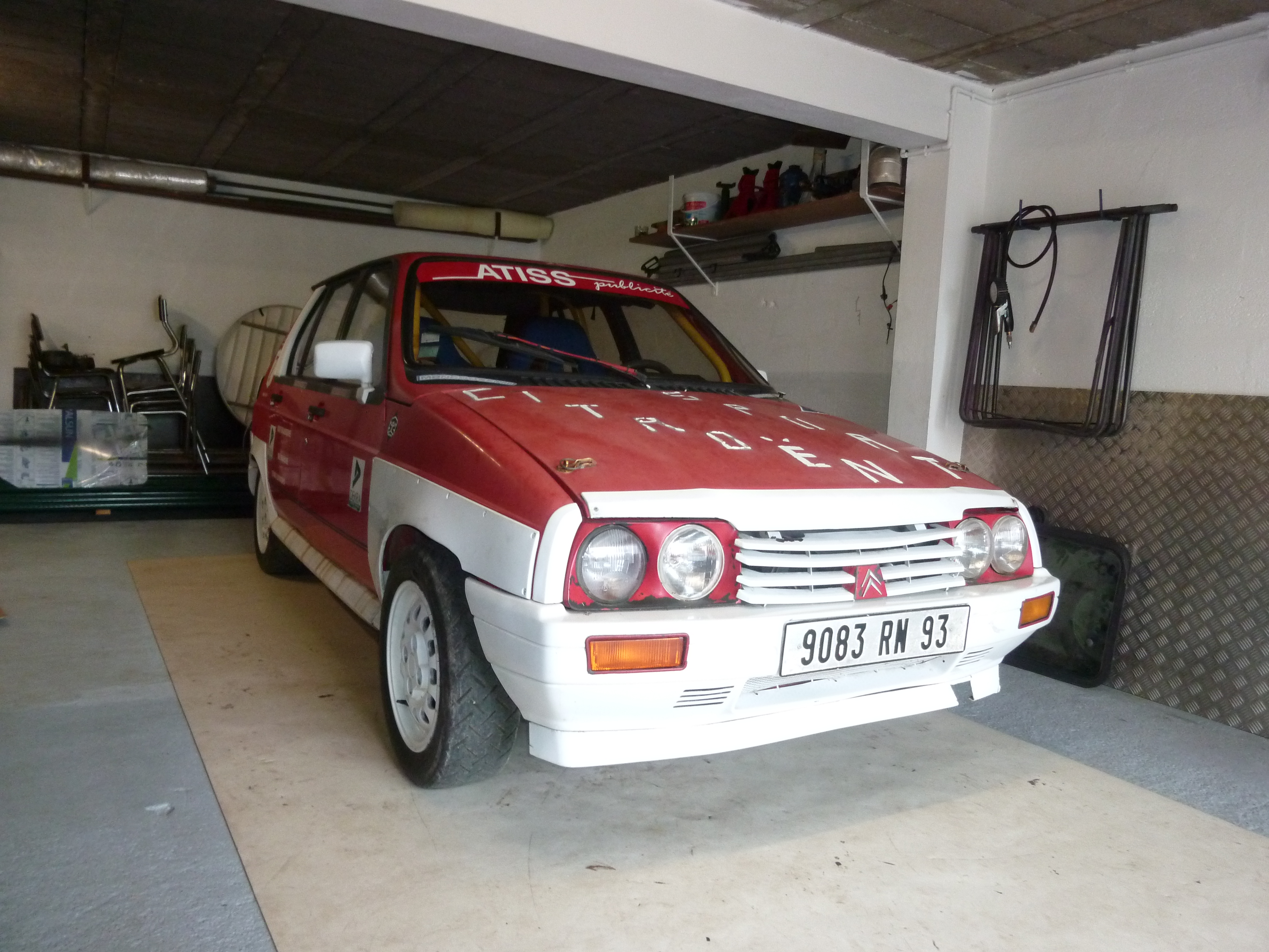

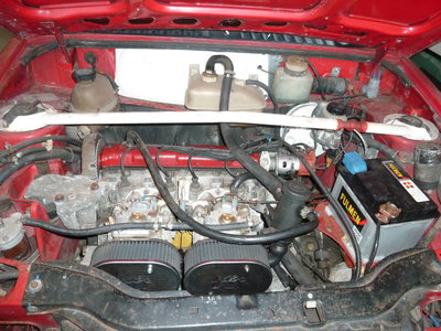

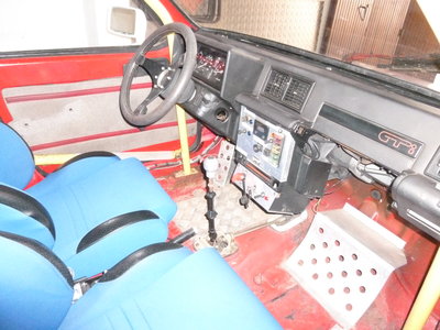

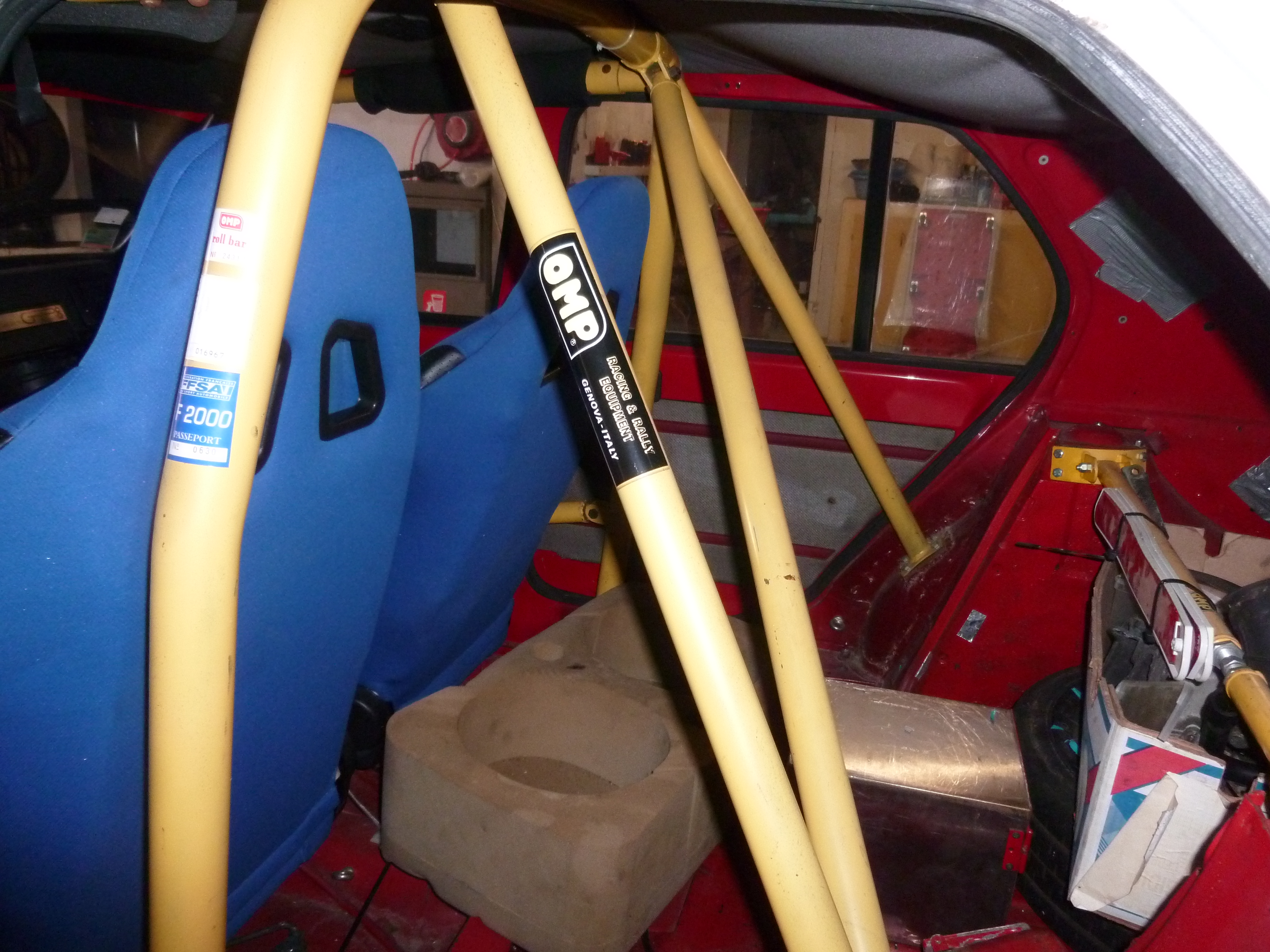

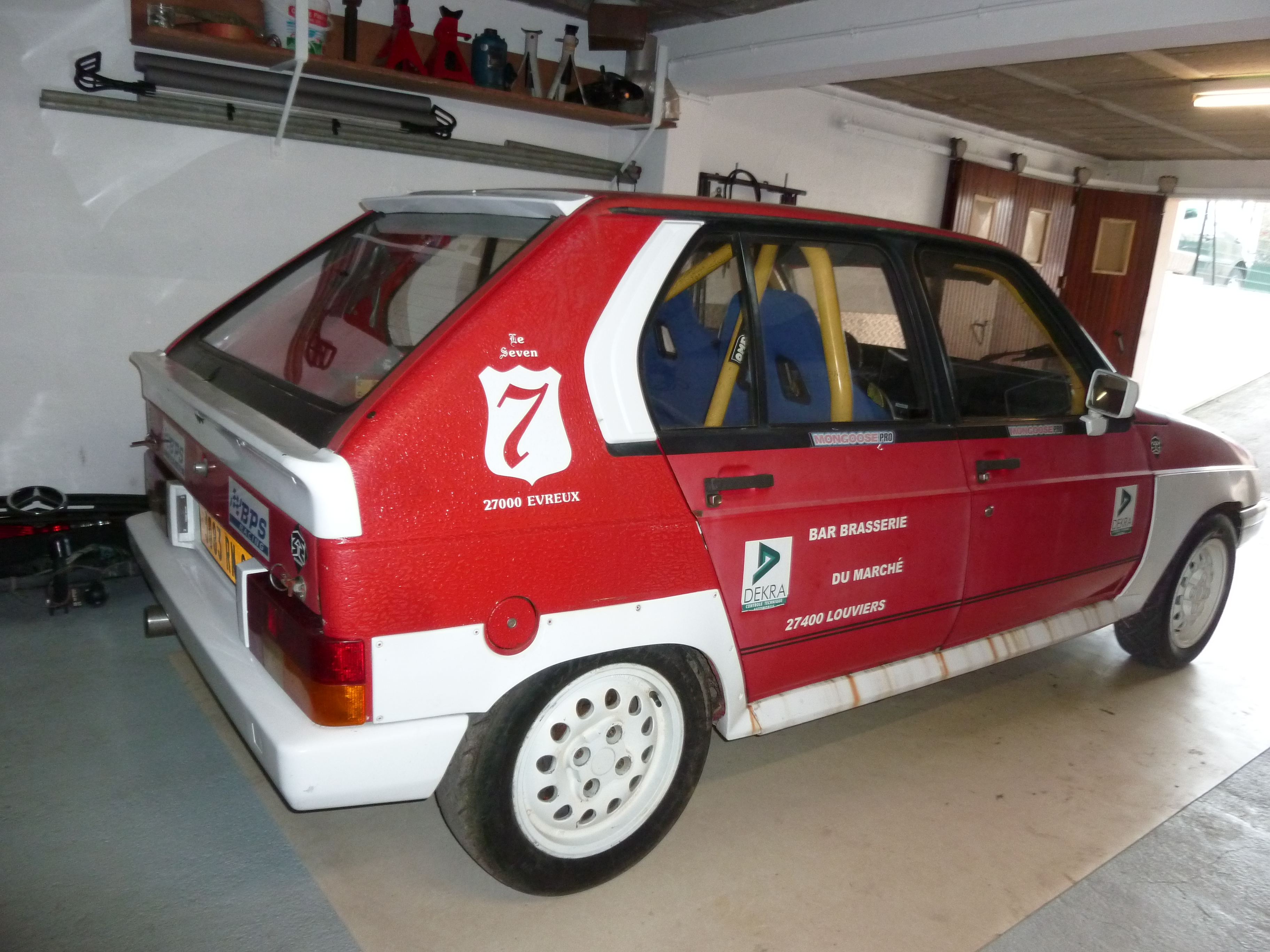

Voici donc quelques photos, à commencer par la dernière arrivée.
Je cherche un plateau ces temps ci pour transporter une auto pour le circuit : voici la bête.
Elle vient de rentrer dans le garage pour un gros "toilettage" après 5 ans sans rouler
visa GTI de 1986 avec culasse 1,9l, 4 webers 45mn, train AV et AR de 205 1,9l, caisse soudée, arceau, embrayage métal fritté et frein à main hydraulique.

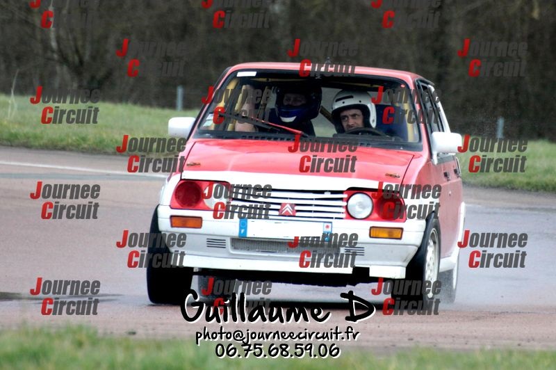

ça roule !!!!!!
elle a tourné toute la journée, malgré la difficulté de mettre les R888 en température (piste détrempé)
quelques figures de style mais je n'ai pas gouté la tendresse de l'herbe comme nombre d'autos présentes
les pneus AR chauffent beaucoup moins que l'AV : une solution ?
sur la fin, pb de remonté d'huile par le reniflard avec le mano a 7 bars
j'utilise de la 300v 15w50 : y a t'il une huile mieux adapté pour le XU9 a hauts régimes ?
- Messages : 6874
Re: Mes autos, ... et autres objets roulants
Pour les pneus arrières, baisse la pression, ça chauffera plus vite !
Pour l'huile, essais de cloisonner ton carter d'huile, peut-être que ça gave en virage... Mais on voit bien la fumée d'huile sur la photo !!!
Elle a une gueule cette visa !!! j'adore !!!

c'est pas de la fumée, c'est les projections d'eau des rigoles traversantes (photo prise au double droit en bas du circuit apres la ligne droite)
pour la pression, j'ai commencé a 1,9 bar le matin a froid, puis descendu progressivement de 0,1 en 0,1 a chaque session jusqu'a 1,5
là, ça a commencé a chauffer (apres 5 tours, 1,8 a l'AV - chaud, 1,6 a l'AR - tiède)
j'ai pas osé descendre plus car je trouvais les pneus a l'arret vachement applatis
je sais que les R888 sont dur a monter en T°, ça devrai s'arranger quand il fera chaud et sec dehors
pour l'huile, comme le XU9 a été conçu a l'époque avec de la 10w40, on pense que la 300V 15w50 se liquéfie a chaud
pour le carter, il faut en trouver un de XU10, ou de 309 16S, ou bien le cloisonner soit meme (mais ça je ne sais pas faire)
mon pote avec son TU5 de 106 S16 avait un pb de T° d'huile avec la 300V et est passé a la 10w60 avec succès
si qq'un connait bien ce moteur, je suis preneur d'infos pour une huile supportant les hauts régimes
(le moteur est issu d'une 405 GR 1,9 et 140000 km et la boite actuelle d'une BX GTI)
