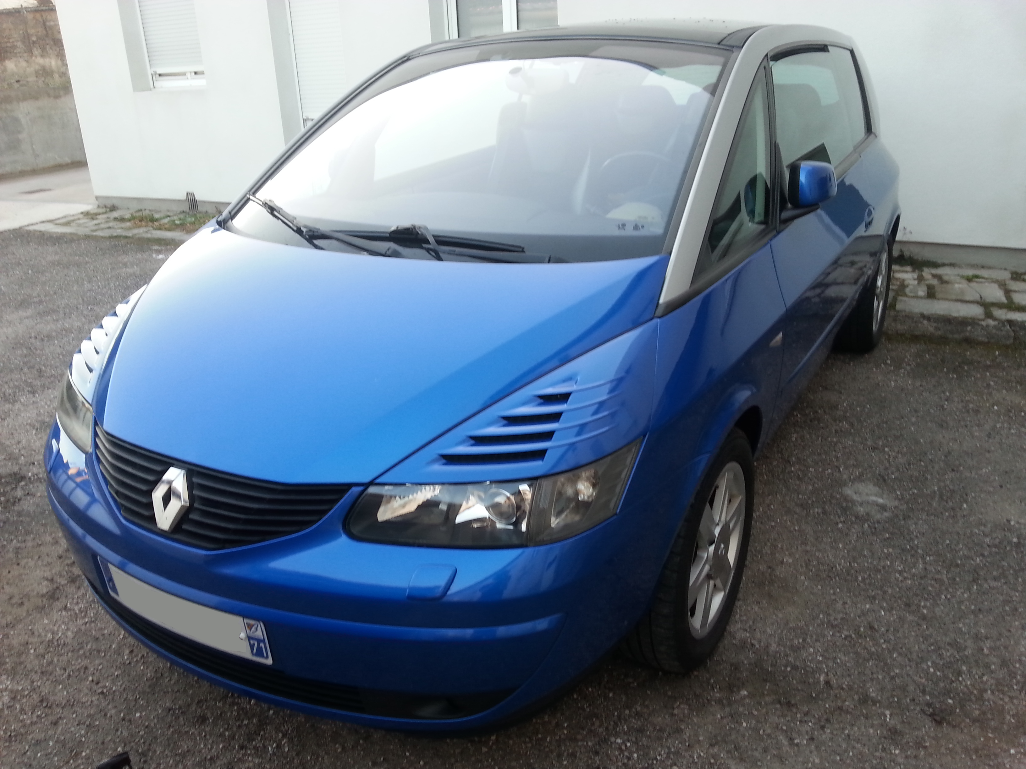

En vue du rassemblement Youngtimer la semaine prochaine, j'ai décider de me lancer dans une bonne séance de detailing sur mon vaisseau.
Le but est de le rénover le plus possible sans repeindre ou changer les éléments.
Je commence ce week end par la carrosserie.
Je ne m'occupe pas de la partie grise. La peinture satinée ne recevra qu'un bon nettoyage.

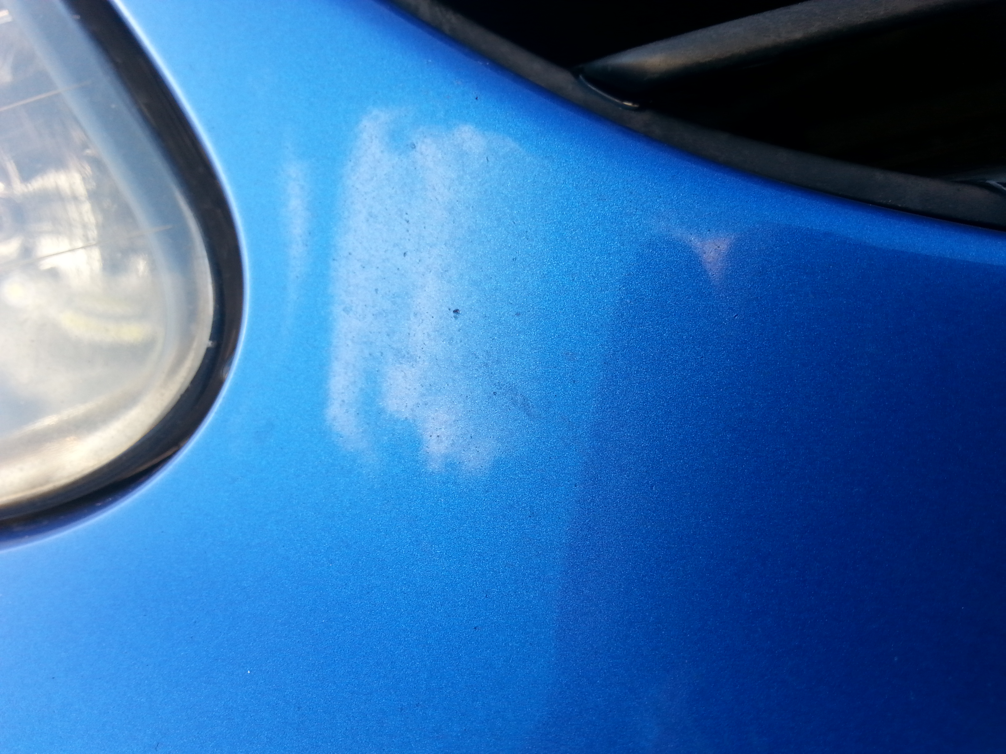

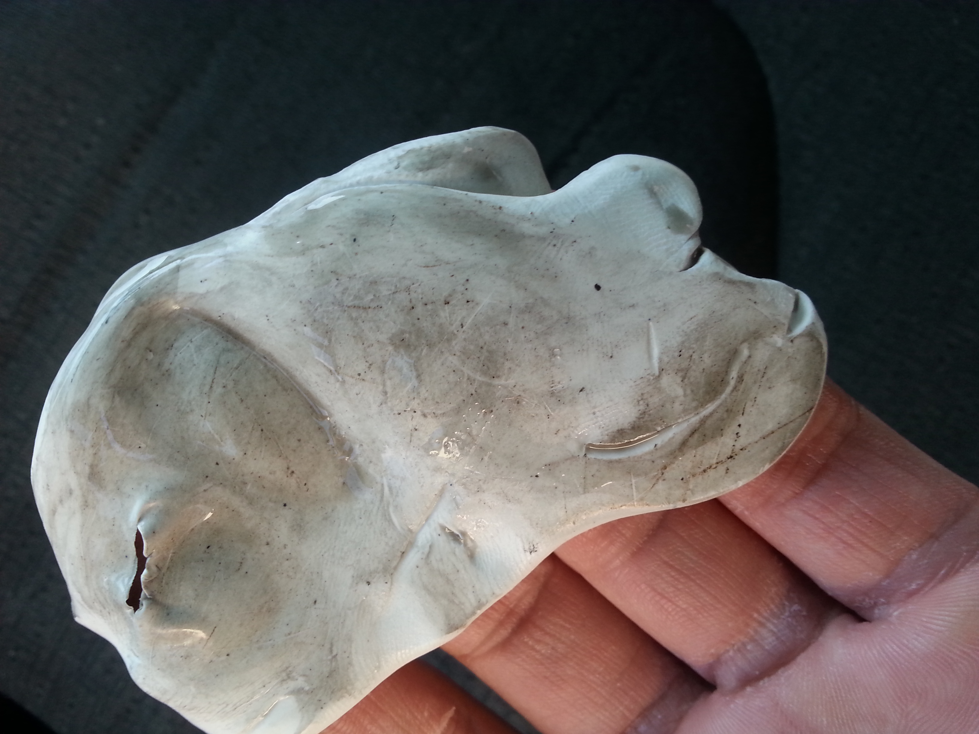

II. La décontamination :

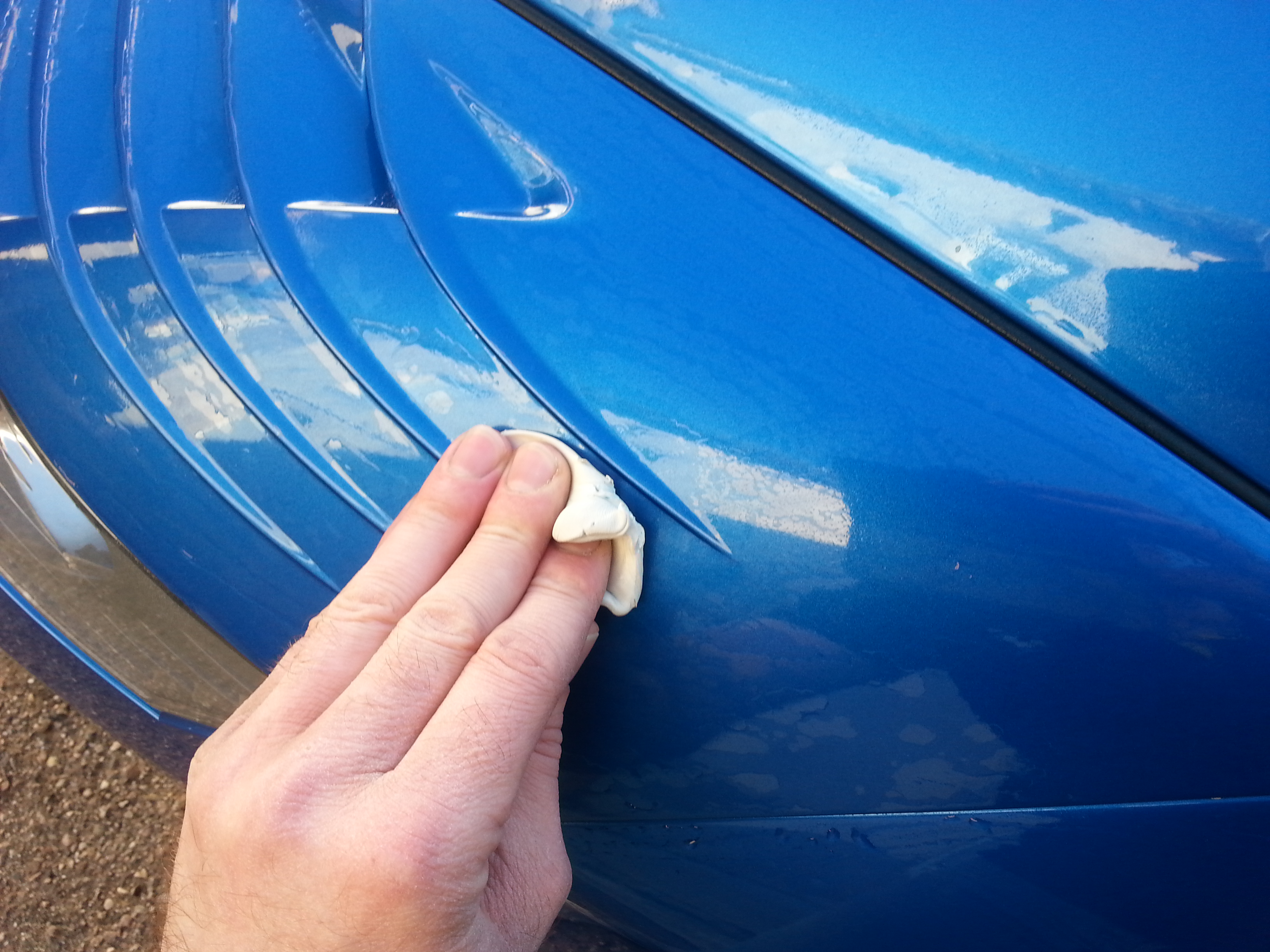

La décontamination consiste à supprimer le film gras présent sur la carrosserie, les anciennes cires de protection, les résidus de goudrons et les moustiques bien incrustés qui ont résisté à plusieurs lavages. Le but est d'avoir le vernis à nu.
Pour cela on utilise de la clay avec un lubrifiant. C'est une sorte de pâte à modeler légèrement abrasive qui poli et emprisonne les impuretés. J'ai utilisé la "Quick Clay" de chez Meguiar's. Il faut bien arroser la carrosserie avec le lubrifiant et frotter avec la clay après l'avoir malaxée. une fois la clay sale il suffit de la plier en 2 pour avoir une face propre. Puis essuyer avec une micro fibre.
Vous pensez toujours que la voiture était propre ????

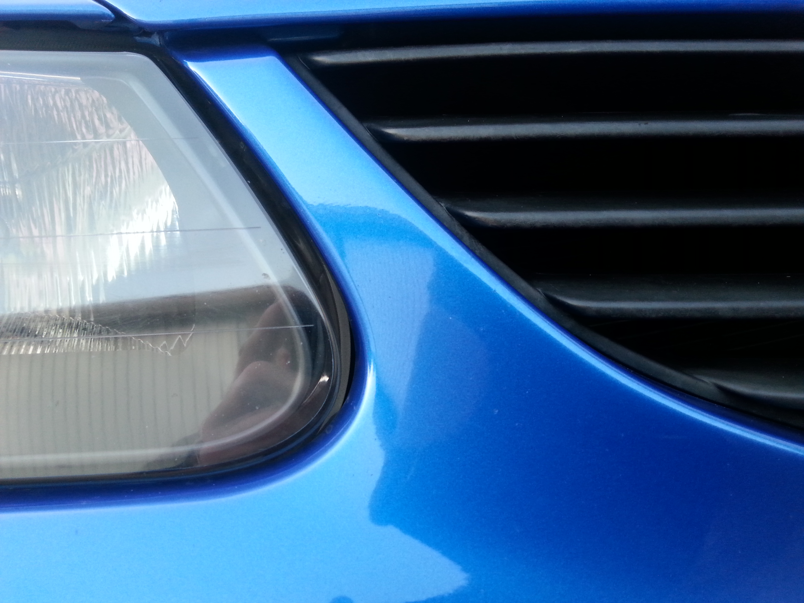

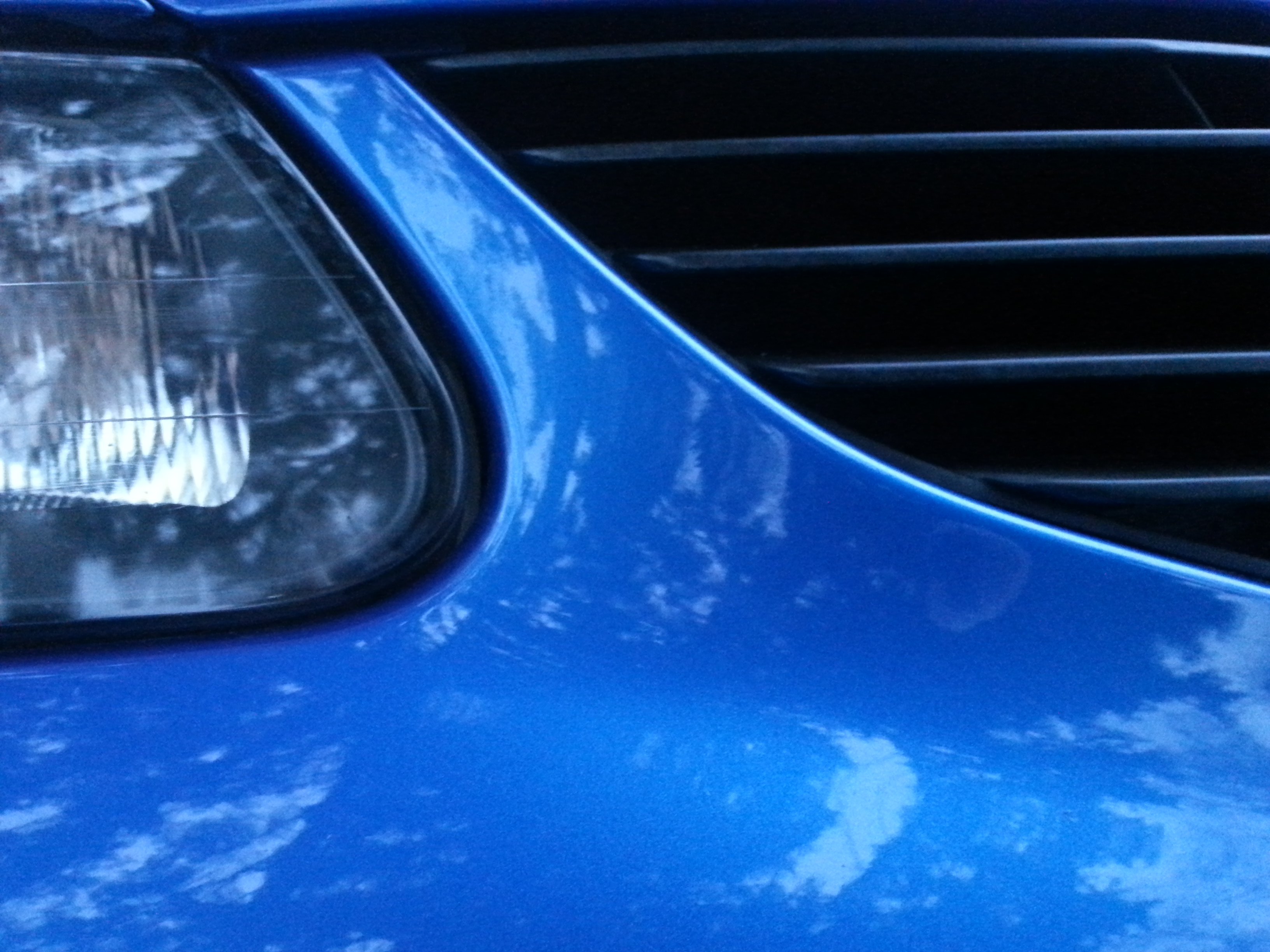

Un petit avant/après :
Si la clay tombe par terre vous pouvez la jeter sinon c'est la catastrophe !!!
Il faut toujours lubrifier la carrosserie sinon ça raye le vernis.
Cette étape a déjà pas mal supprimé certaines micro rayures. La peinture est brillante comme un miroir le vernis est bien lisse au toucher.

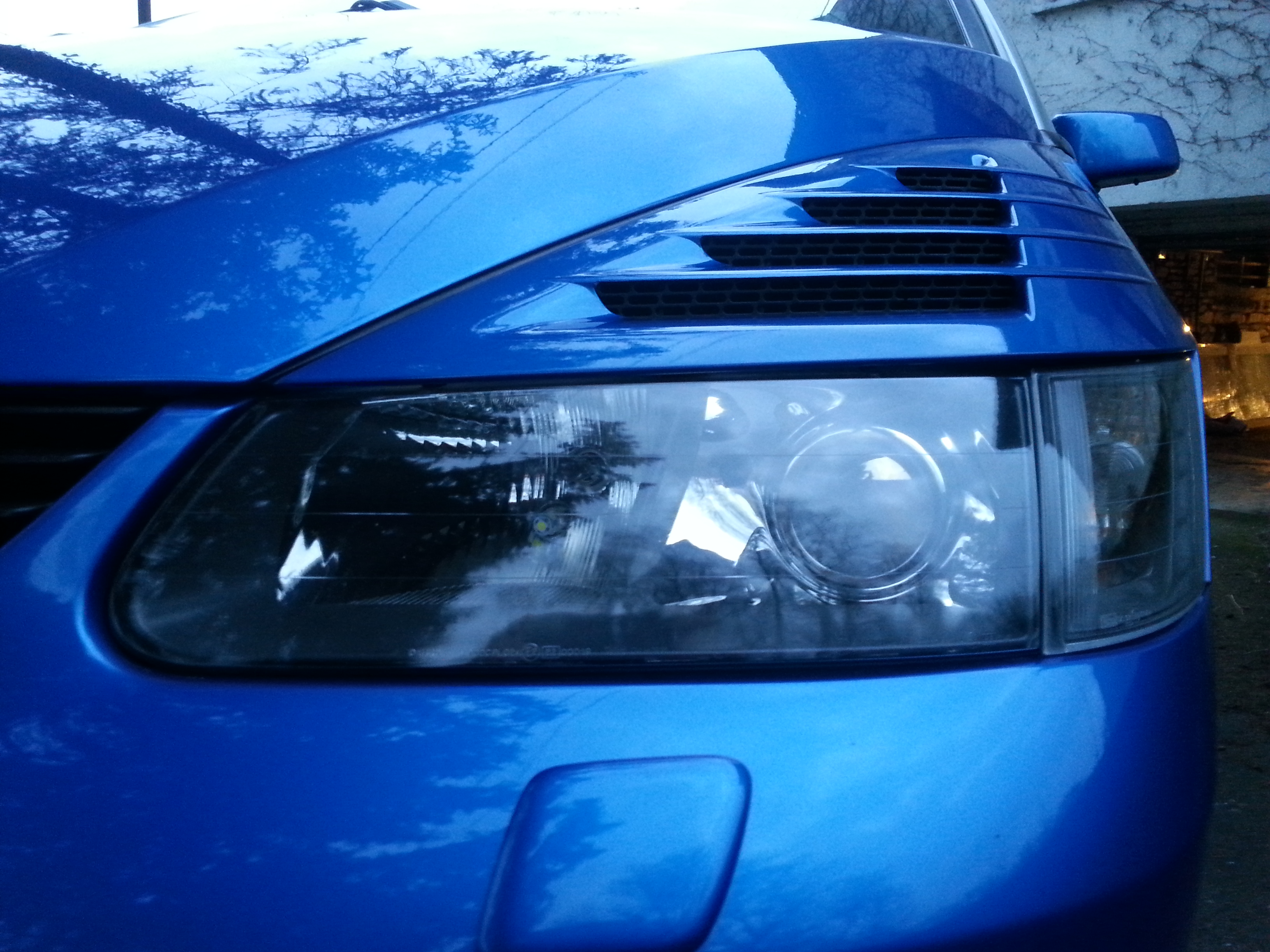

Je l'ai également appliqué sur les phares et les feux arrières. Le résultat est pas mal et sans danger
On admire le résultat en attendant le polissage prévu demain.

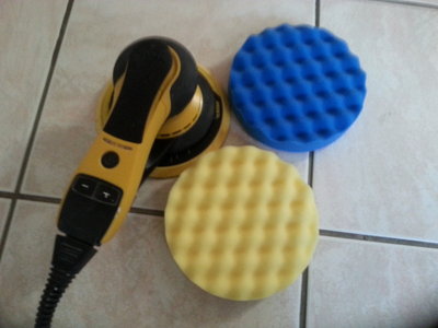

Tout d'abords le matos, j'ai emprunté une ponceuse professionnelle orbitale à mon travail ainsi que 2 pads de polissage 3M. Le jaune est un "medium" et le bleu est un "finition". Comme polish j'ai utilisé le Meguiar's Ultimate Compound pour dégrossir et le Meguiar's Ultimate Polish pour la finition.

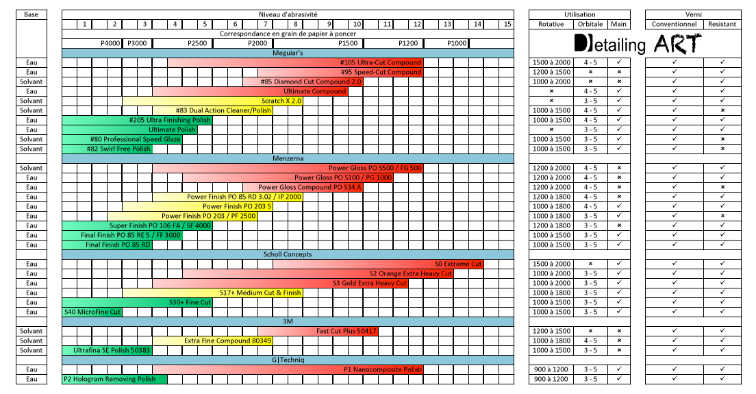

Pour aider certains voici un tableau avec le degrés d'abrasivité de certains polish :
Il faut commencer par le polish le moins abrasif puis corrigé les défaut restant avec un plus abrasif et ensuite redescendre. Après 3 ou 4 passes sur le capot j'ai décidé de faire toute la voiture avec le plus agressif d'abord.

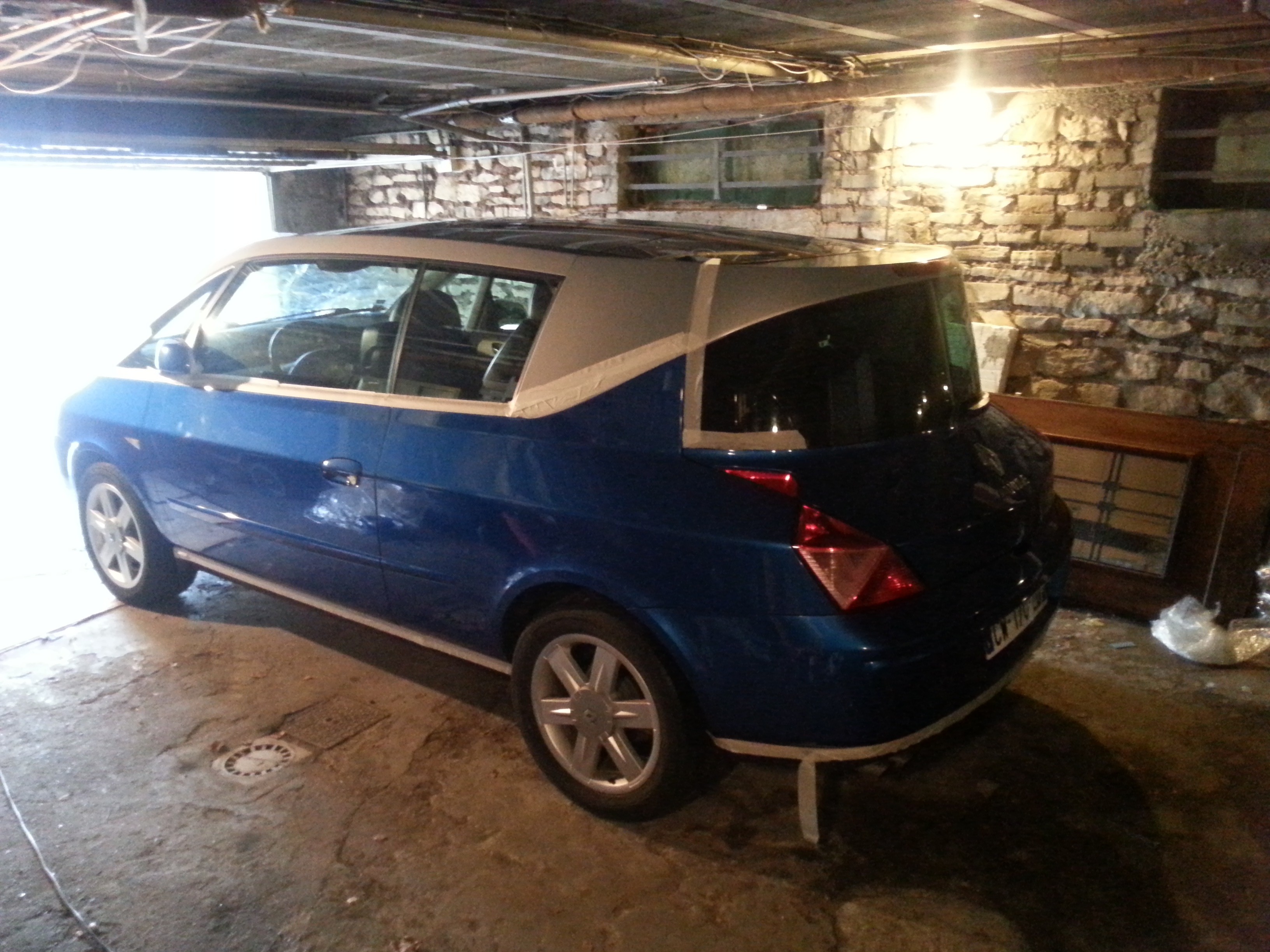

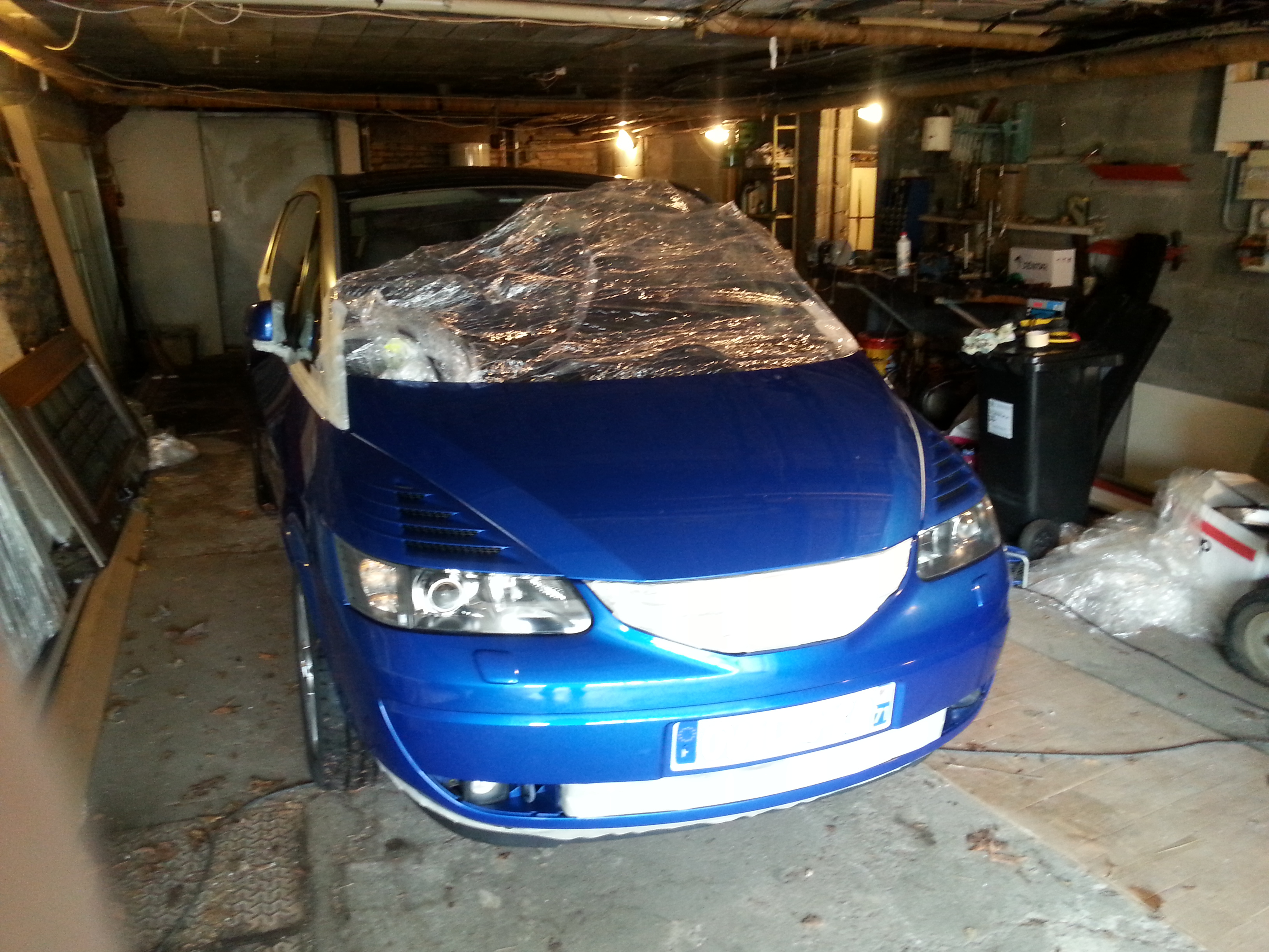

Avant de commencer j'ai démonté les caches de lave-phare, l'éclairage de la plaque arrière ainsi que les entourages des anti-brouillards. Avec de l'adhésif de masquage j'ai caché tous les joints (même ceux entre le capot et les prises d'air au dessus des phares), la grille de pare-choc avant, la calandre, les bas de caisse, les jupes avant et arrière ainsi que les parties grises. Ceux qui n'ont pas de plaque d'immatriculation en plexi doivent le faire aussi.
Voilà ce que ça donne :

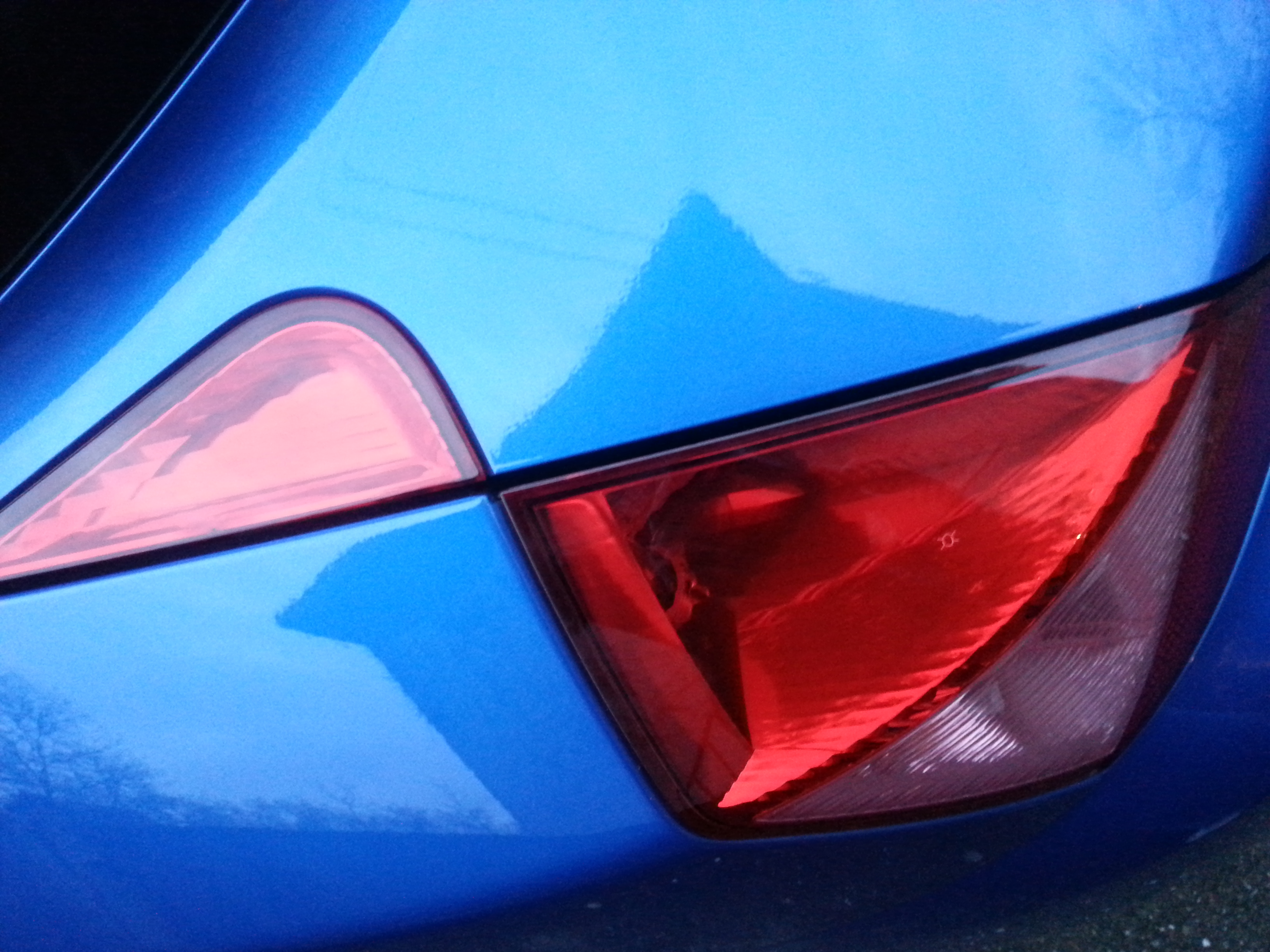

J'ai fait le même traitement que la carrosserie sur les optiques, le résultat est bluffant !!!

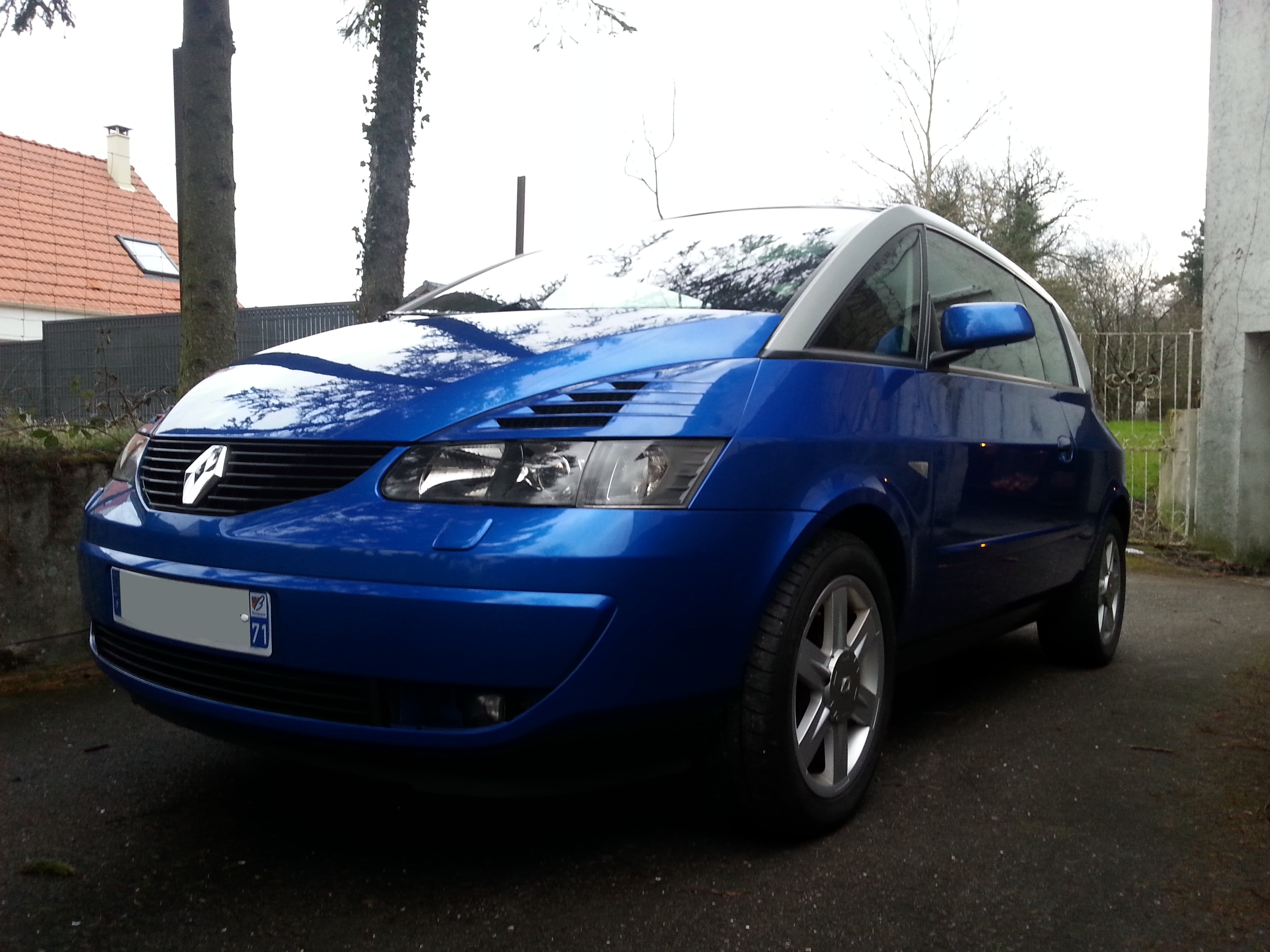

Après la passe de finition j'ai sorti la voiture pour inspecter les défaut à la lumière du jour. Le résultat étant correct j'ai enlevé les protections.
IV. La protection :
Pour garder le résultat le plus longtemps possible, il faut appliquer une cire. J'ai utilisé la cire Gold Class Carnauba Liquid Wax de chez Meguiar's. Rien de compliquer là. Il suffit de l'étaler sur toute la carrosserie puis l'essuyer avec une micro fibre après l'avoir laisser quelques minutes agir.
Après on observe la brillance. Personnellement je n'ai jamais atteins ce niveau.

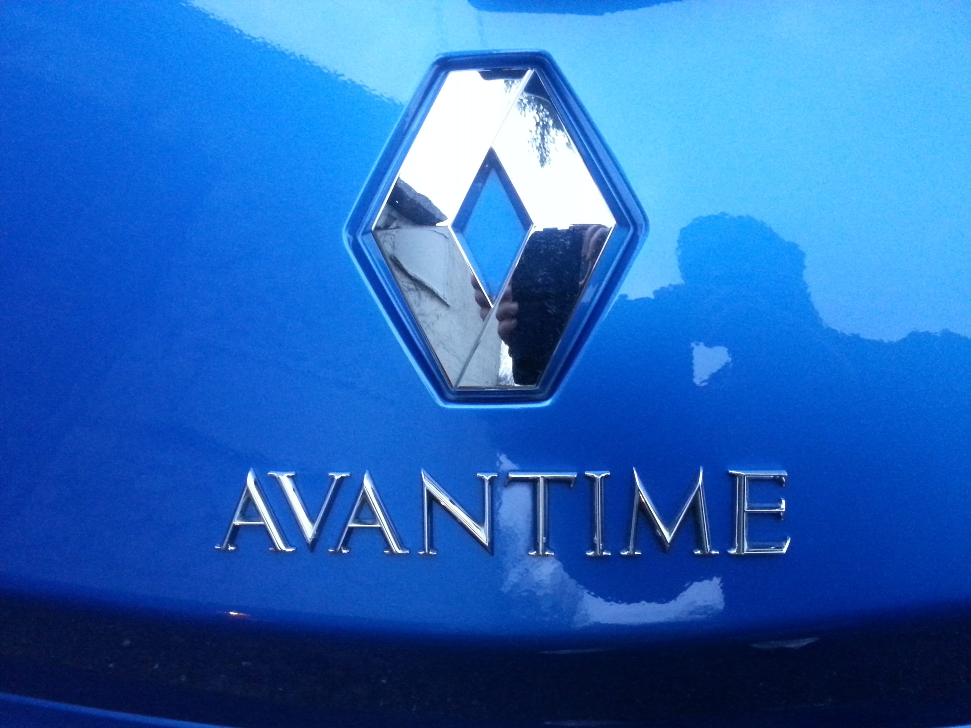

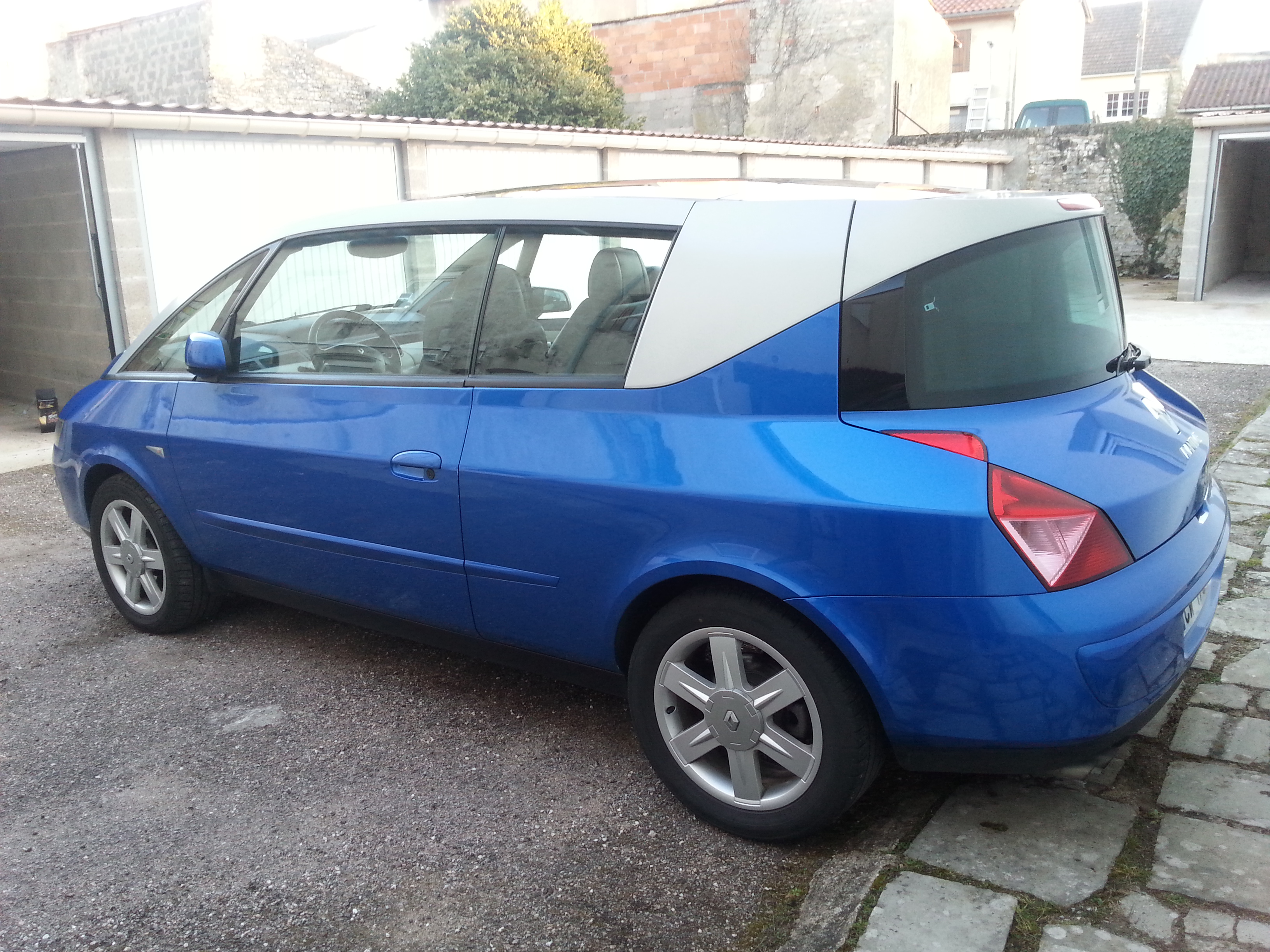

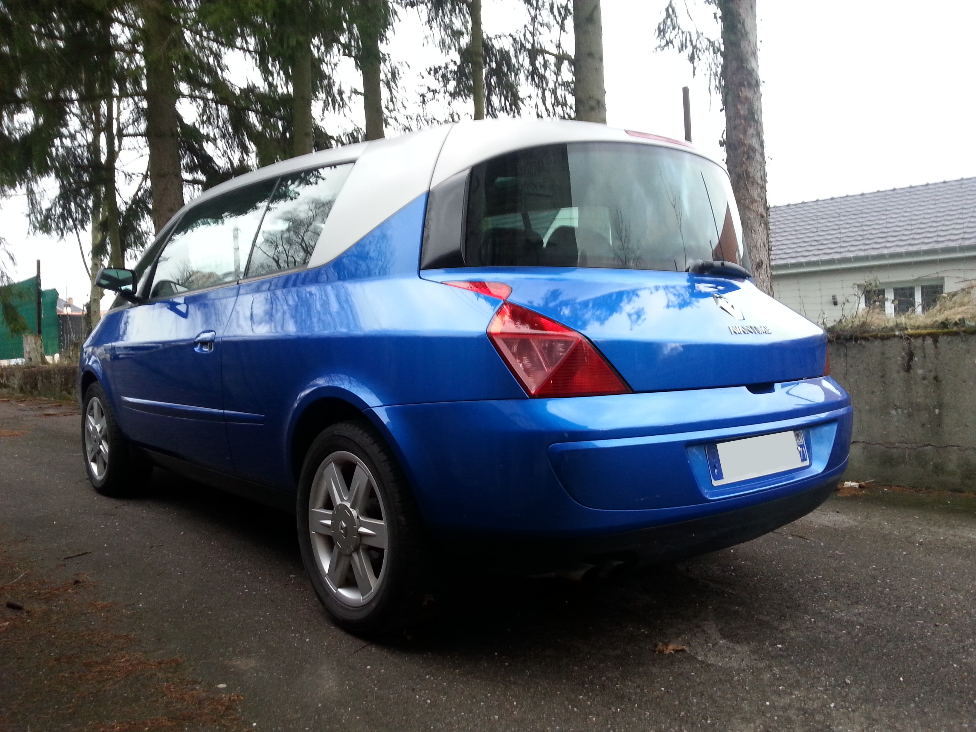

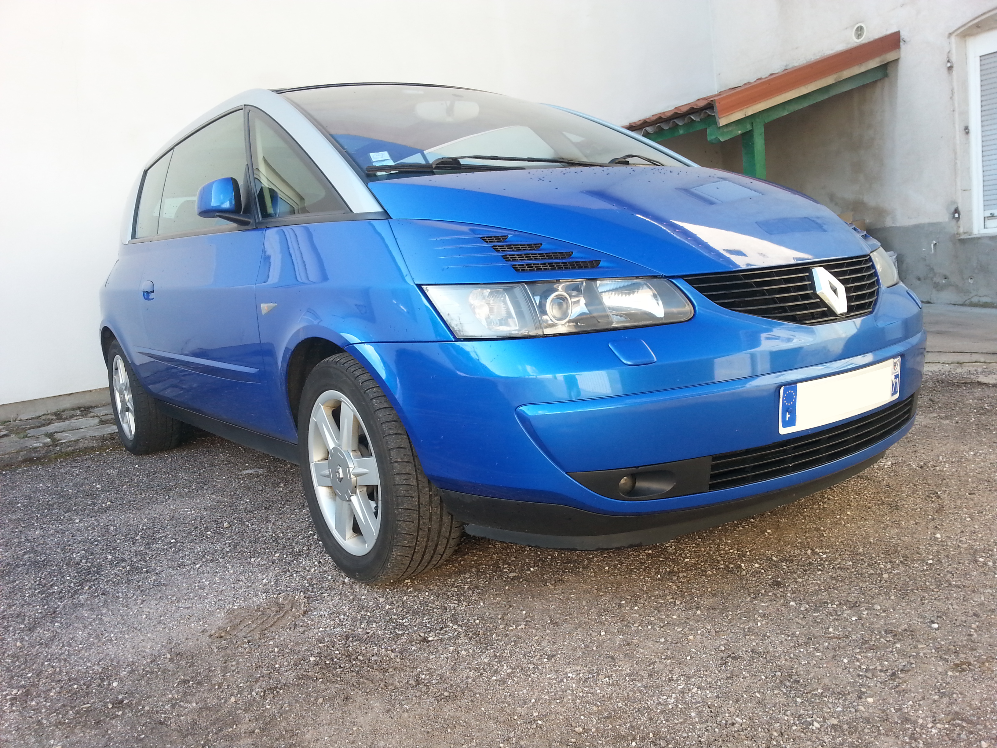

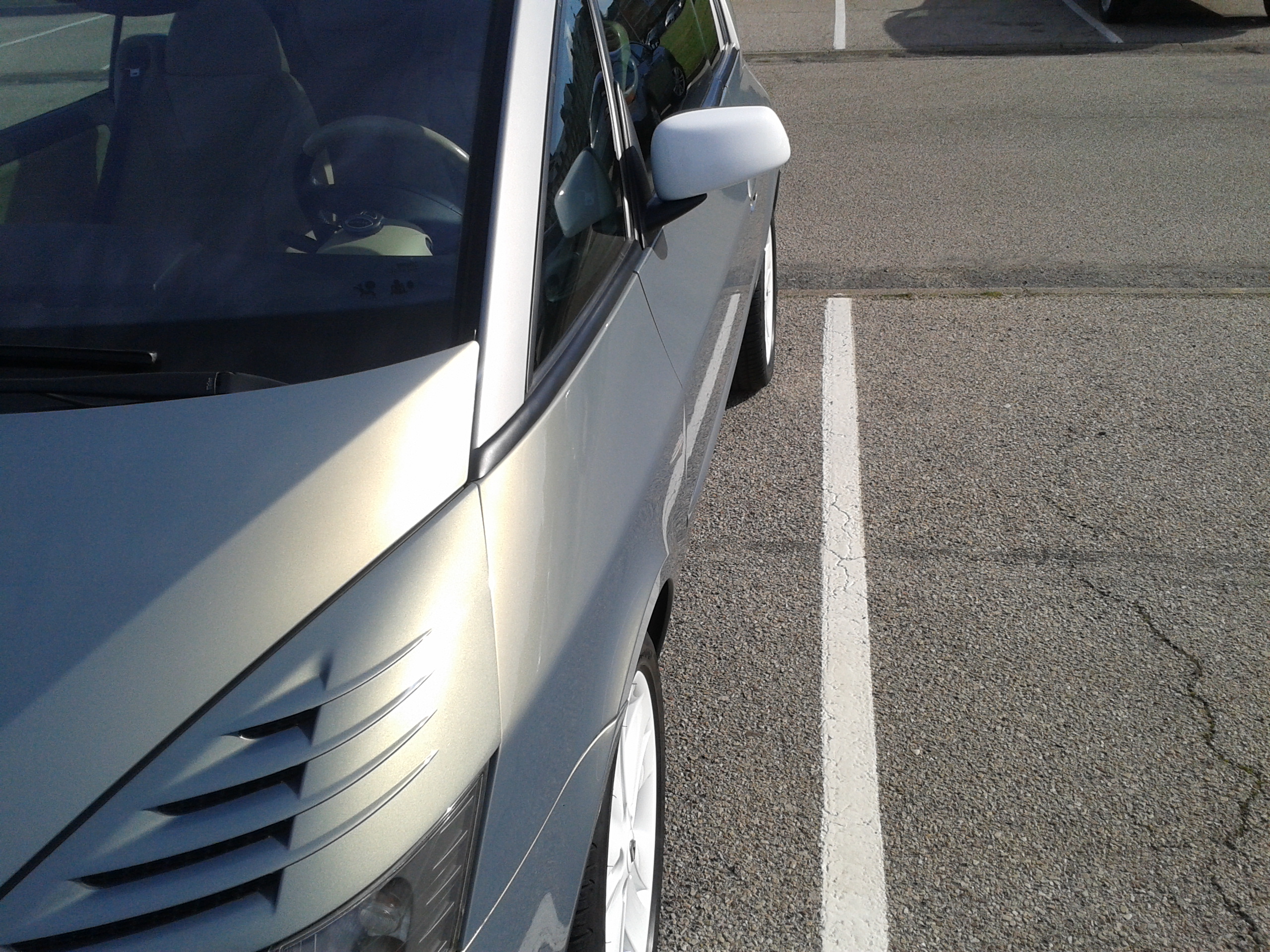

Un aperçu des différentes phases :
Avant :
Après décontamination :
Après polissage :
Avant :
Après polissage :
