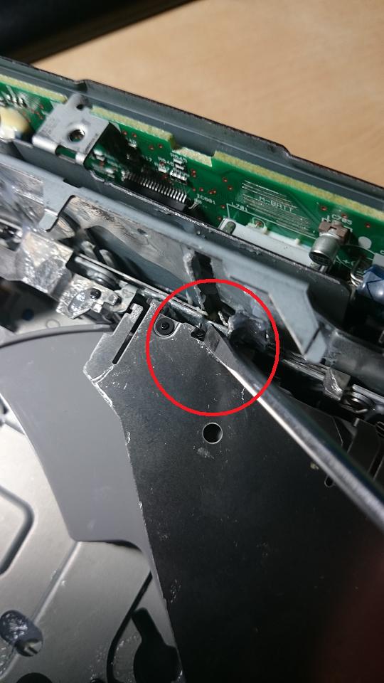

Pour discuter un peu du chargeur CD, voici une petite explication du souci que j'ai rencontré avec le mien ...

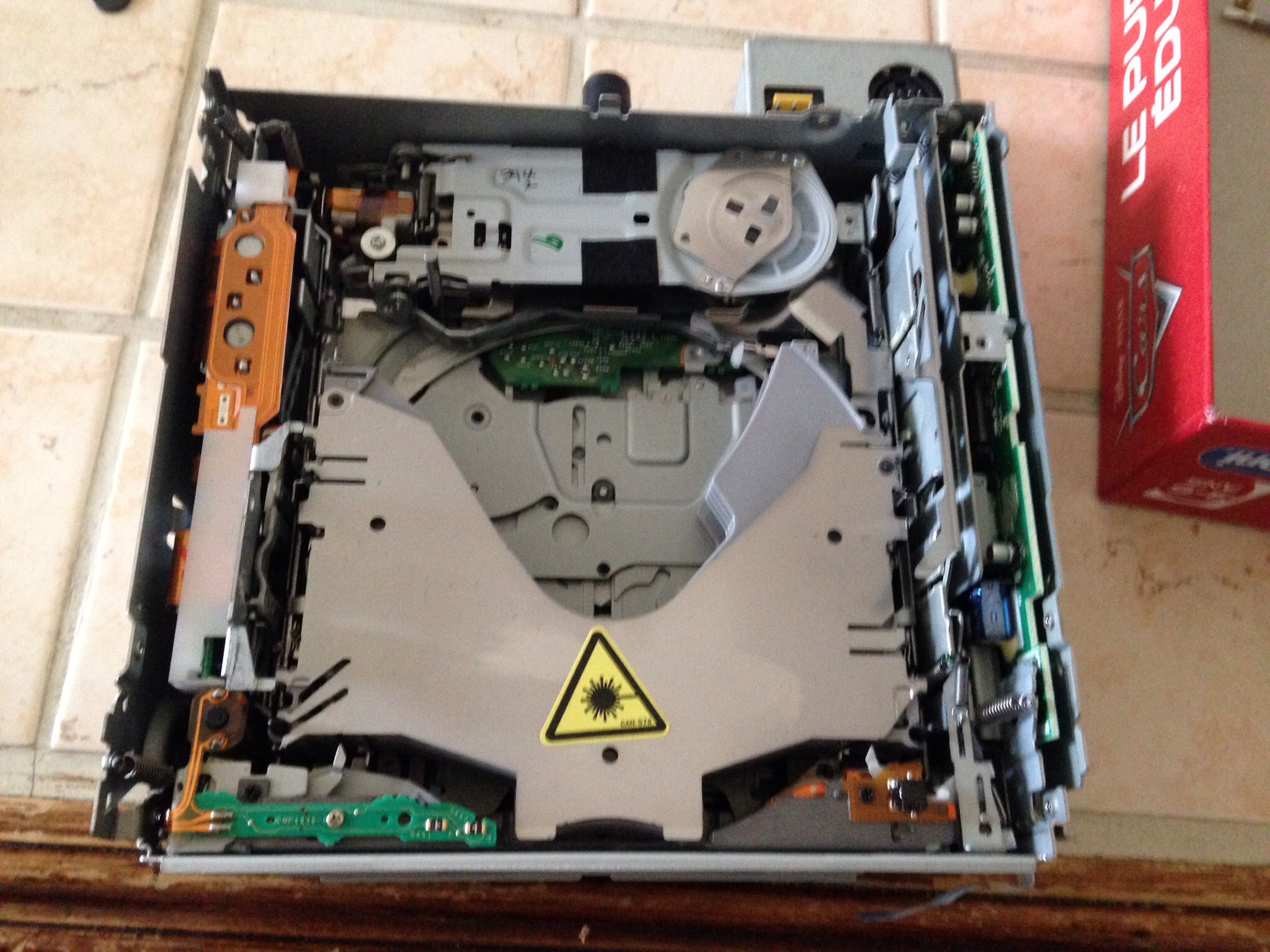

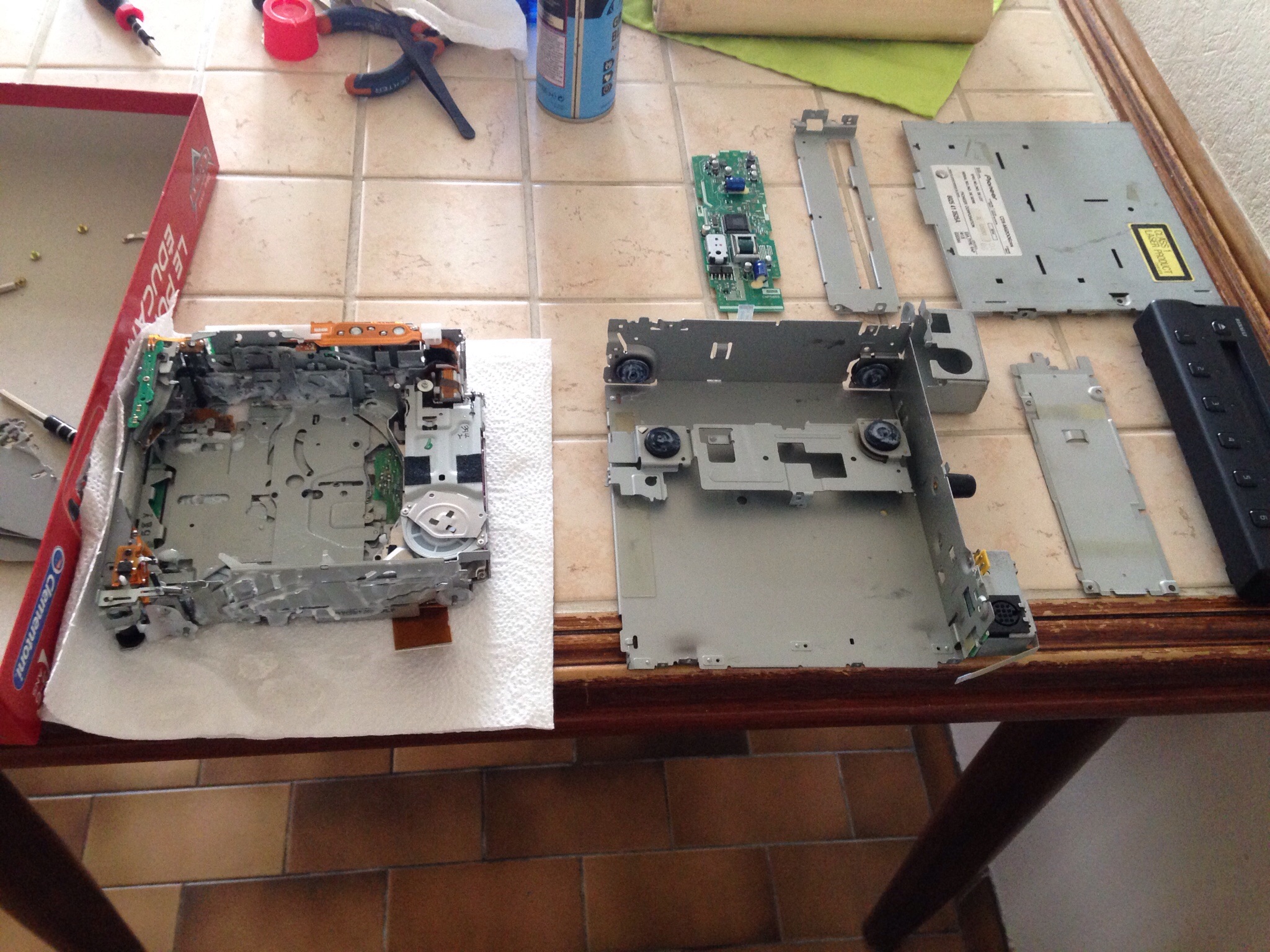

Lors de l'achat de mon Avantime, il était démonté et dormait dans le coffre. J'ai pris le temps de le brancher et de voir que ça claquait à l'intérieur avec le joli message ERROR CD...

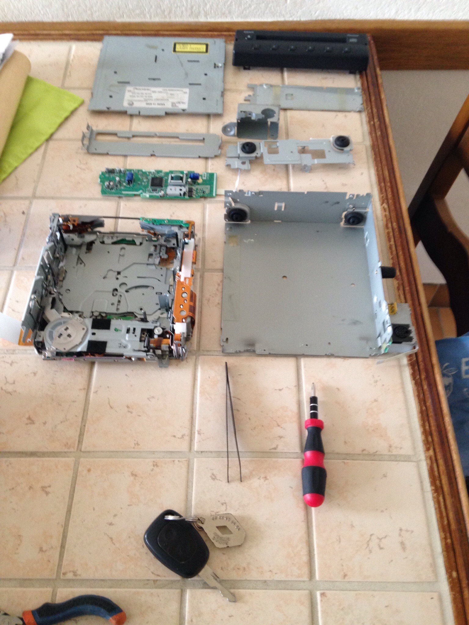

Je passe à son démontage et je tente de comprendre son fonctionnement. Je tente de comprendre... Car pas facile avec le bazar de cette vieille machine !

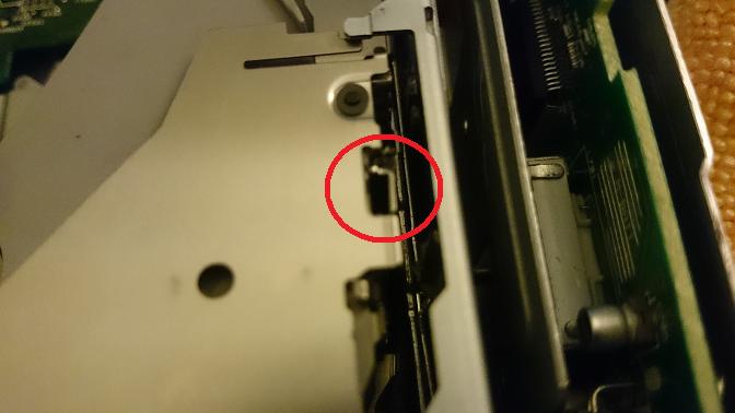

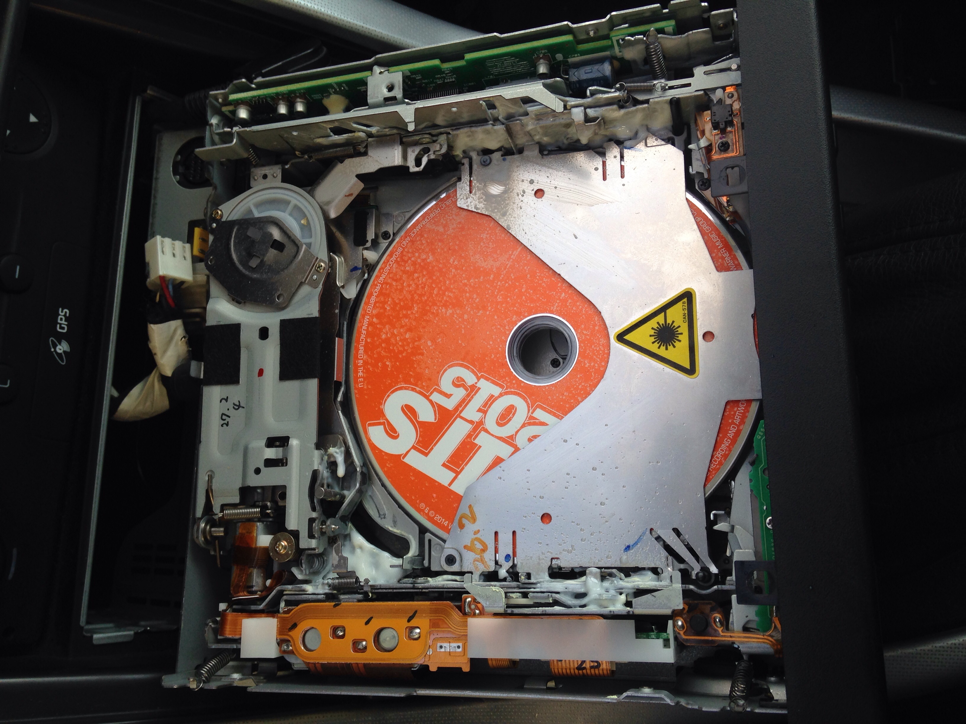

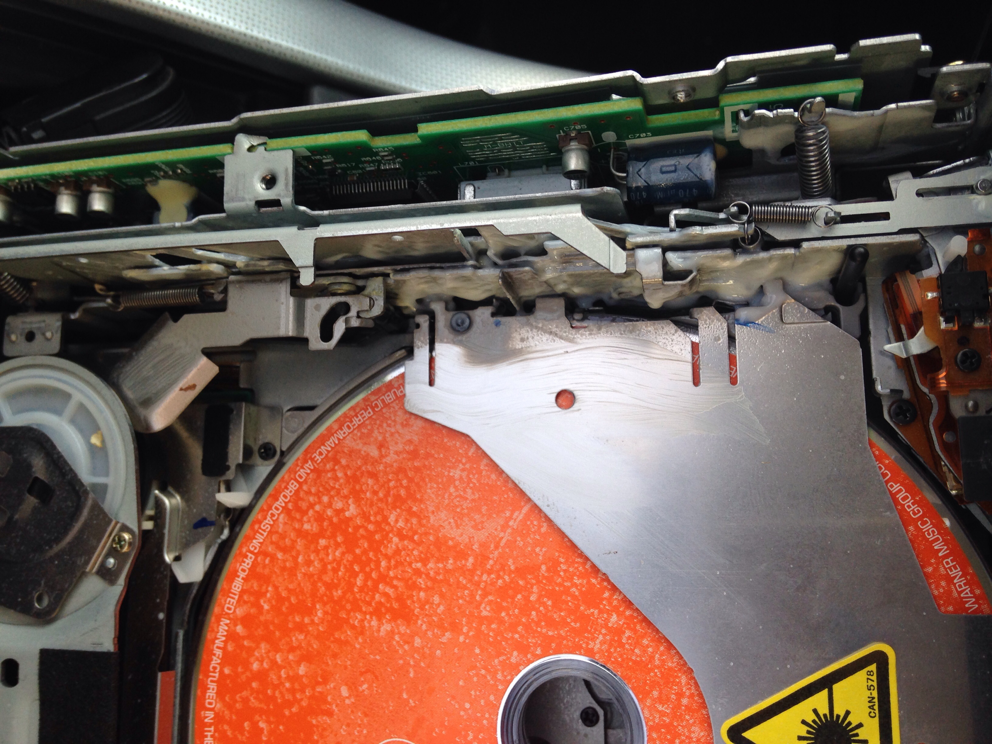

Je branche le chargeur CD sans le capot supérieur, et comprend d'où vient le problème. Le cache en alu des plateaux se met de travers et bloque le tout. On se retrouve alors avec les plateaux qui s'entassent.

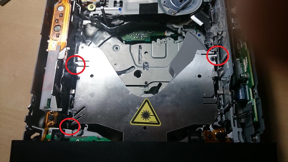

Il manquait des ressorts, le premier se baladait dans le boitier et le second ne ressemblait plus à un ressort tellement il s'était déformé. L'une des raisons, c'est le manque de lubrification des pièces en mouvement. (En même temps, 12 ans après et tous les écarts de températures subit par le bestiau n'aident pas.)

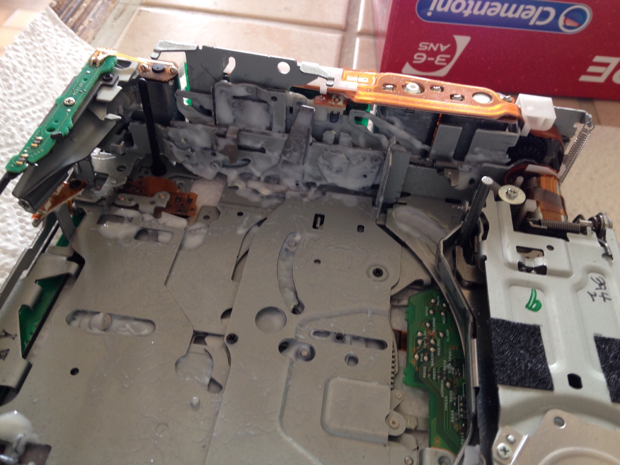

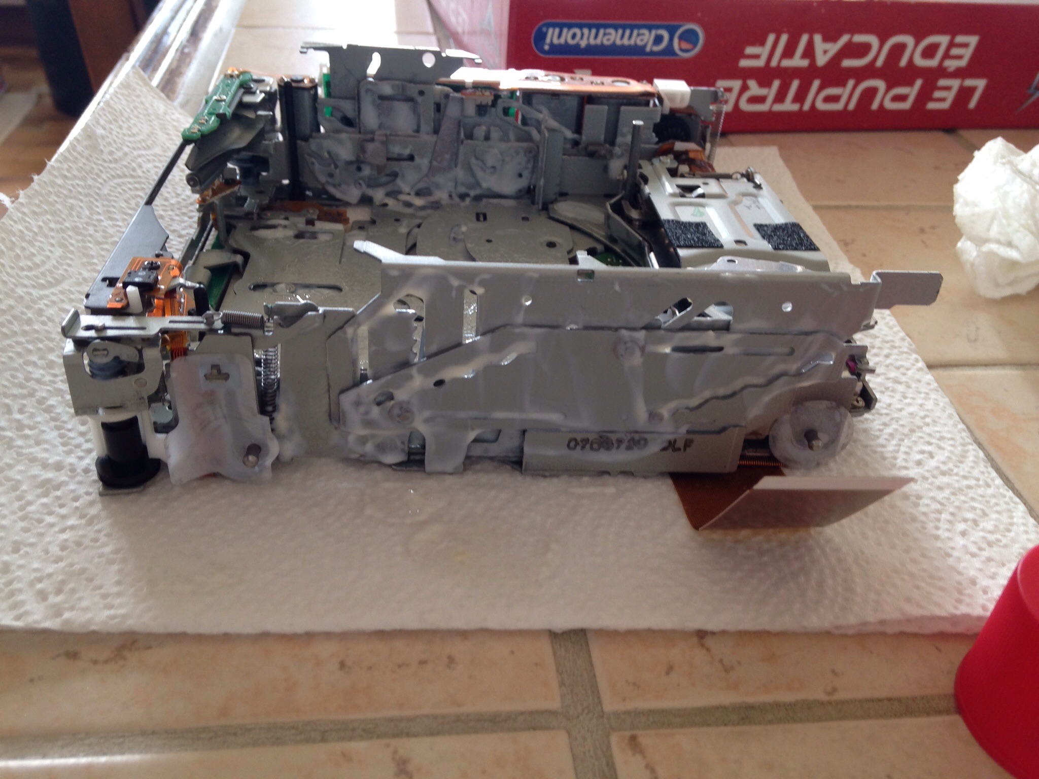

Donc, première chose... On répare le ressort totalement distendu en le sectionnant (on utilise les 2 dernières spires pour faire la boucle d'accrochage). Vient ensuite le graissage ! Graisse au teflon pour ma part que j'utilisais pour mes joujoux radiocommandés.

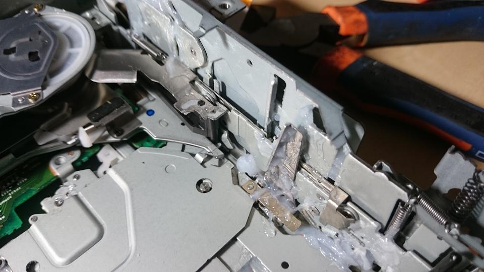

On n'hésite pas et on en met surtout sur les guides des plateaux! Ce qui nous donne plateaux retirés... On replace ensuite les 2 ressorts manquants et qui jouent un rôle très important.
Côté droit (la façade vers nous) Côté gauche Ils maintiennent le plateau qui guide tous les plateaux en plastique accueillant les CDs. Il y a au total 3 ressorts. Donc, un bon graissage et la présence de tous les ressorts et bim... Vous voilà ok pour écouter le dernier Album de Slipknot ou pas.

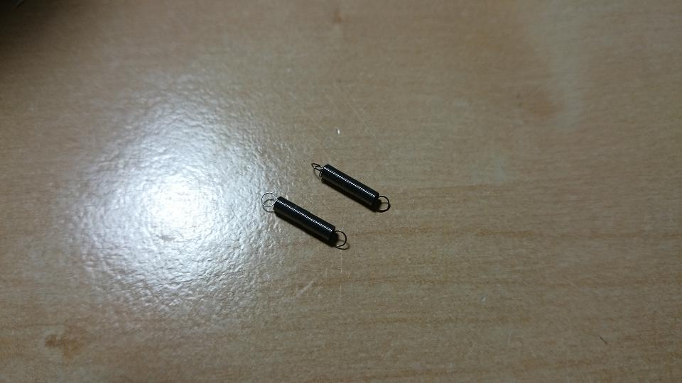

Est-ce qu'un cap'tain aurait mesuré les cotes de ces petits ressorts qui semblent être de bien piètre qualité, car il se peut qu'ils correspondent à ceux que j'ai en dormance dans des boites et qui pourraient dépanner ceux qui en aurait besoin .

Une indication sur les cotes de ces ressorts serait bienvenue: diamètre extérieur, diamètre du fil, nombre de spires (longueur) et la cerise... l'effort de traction sous la longueur d'utilisation mesuré au tensimètre. Qui pourra fournir ces renseignements .

Dis moi KVB-212 ! Comment as tu fait pour savoir que c'était ces petits ressors la cause de nos problèmes avec les chargeurs
- Messages : 1820
Re: [Fiche:101] Une réparation du chargeur cd
La réponse en début de post...sans doute .Quand les ressorts sont "tombés" ou détendus, ai-je lu dans plusieurs interventions, le dispositif ne fonctionne plus. Une fois retendus et remis en place : cela fonctionne:CQFD (avec pour certains une lubrification des glissières, si ma lecture a été attentive)

Oui ça j'ai bien compris moi aussi ,je que je veut savoir c'est sur quoi que joue les ressors pour que cela ne fonctionne plus ? Des contacteurs par exemple ?
- Donateur 2016 [Merci !]
- Messages : 788
Pour moi , ces ressorts servent à maintenir les plateaux CD ( comme un en rappel de position ) pour que lorsque tu sélectionnes un CD il se présente bien devant la lentille.avantime91 a écrit :Oui ça j'ai bien compris moi aussi ,je que je veut savoir c'est sur quoi que joue les ressors pour que cela ne fonctionne plus ? Des contacteurs par exemple ?

C'est directement mécanique, donc problème de conception. D'où les pannes sur tous nos vaisseaux.

Salut Avantime 91, quand tu officieras sur ton chargeur CD, si tu penses à mesurer ces fameux petits ressorts maléfiques, et à indiquer la cotation sur ce post (ou à me l'envoyer en mp), je saurais si ceux que j'ai, peuvent convenir pour dépanner des cap'tains dans l'embarras .

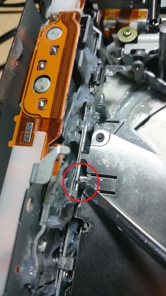

Bonjour à tous, voici mon tuto réparation chargeur CD et après un bon graissage
c'est reparti, je suis déjà sur un autre chargeur en réparation, mais brio77 ne sais plus où se trouve Romorantin j'ai besoin de certains ressorts qui ont disparu donc si quelqu'un a un chargeur démonté, je suis preneur pour récupérer ces précieux ressorts, merci d'avance les amis

Il s'agit sans doute de ces ressorts qui se détendent puis même se décrochent , mettant le plateau de travers . J'ai des ressorts dans une boite et je ne sais pas s'ils peuvent convenir. Je n'ai par contre pas de chargeur CD pour vérifier la compatibilité, et bien que demandes soit faite sur fofos, pas réussi à obtenir les cotes de ces ressorts (3 d'après ma lecture de posts ?). Si tu en obtiens, note: la longueur, le nombre de spires, le diamètre extérieur et le diamètre du fil. Si pas de trouvaille d'un cap'tain, je peux t'en envoyer pour voir et essai ...dans ce cas adresse MP .
