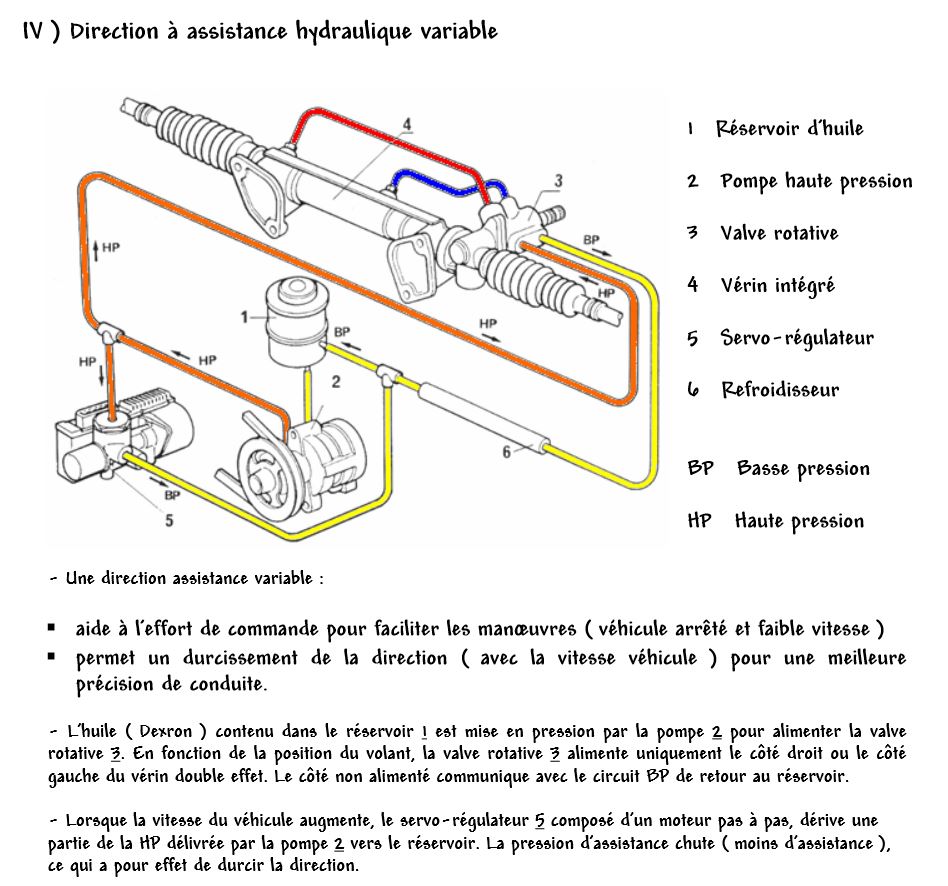

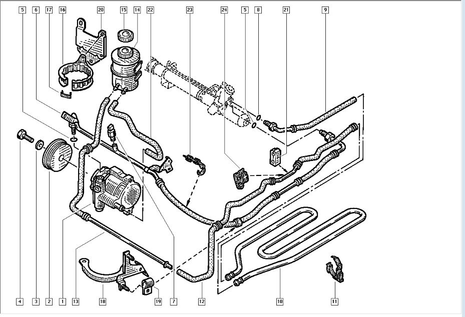

En ce qui me concerne la fuite est sur la durite qui va du refroidisseur à la crémaillère de direction donc sous pression, il faut baisser le berceau moteur pour y avoir acces...cela fait un mois que mon véhicule est chez renault en attente de pièce...je pense que sur les v6 laguna ou velsatis il y a les mêmes durites mais renault ne connait que les ref matra pour les avantimes espaces etc. quelqu'un aurait il le schéma de montage sur d'autres V6 renault ?, il faut que je leur mette sous le nez.

la fuite est sur la durite n° 9 sur le schema, donxc bien sous pression.

La sortie de la valve rotative de DA est en basse pression.
