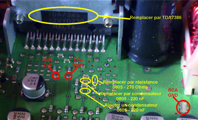

Je vous expose mon idée pour les possesseurs, comme moi, d'un autoradio Philips 22DC769/62W TunerList dépourvu d'entrée AUX et de sortie ampli et souhaitant conserver l'affichage au tableau de bord.
Étant donné qu'il n'est pas possible de modifier simplement cet autoradio , je me suis penché sur les modifications possibles :
- 1 / Augmenter la puissance de sortie.
- 2 / Rajouter une entrée AUX.
- 3 / Rajouter une sortie Ampli.
1 / Pour augmenter la puissance de sortie, il est possible de remplacer l'ampli Audio TDA7385 par un TDA7386 en respectant les valeurs fournies dans la documentation du 22DC779/62 mais pour avoir une puissance maximale comme préciser dans la doc du TDA7386 il faut une élévation de tension de son alimentation à 14.4V (petit montage à réaliser et valider).
2/ Pour l'entrée AUX le plus simple est d'utiliser le boitier Connects2 CTVRNX001 adapté au TunerList.
3 / Pour la sortie Ampli, rien de plus simple avec un cordon RCA soudé sur l'entrée de l'ampli TDA7385.
Je commence les essais ce week-end, je vous tiens au courant

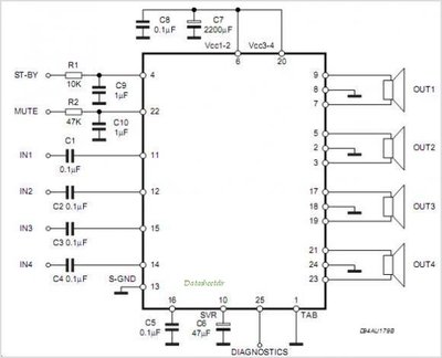

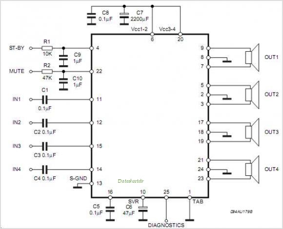

Voici joint un schéma de principe de connexions du TDA7385.
sur le l'ampli-tuner de la finition PRIVILÈGE, le CI de puissance est un TDA 7385.
Est-il aussi possible de procéder de la même façon pour lui adapter des sorties RCA??
Si oui, n'est il pas préférable de mettre en série un condo pour que l'ampli de puissance et l'autoradio ne soient pas "reliés" électriquement.
Si les spécialistes électroniciens peuvent donner leur avis.
Par avance merci.
Amicalement.
Patrick.
