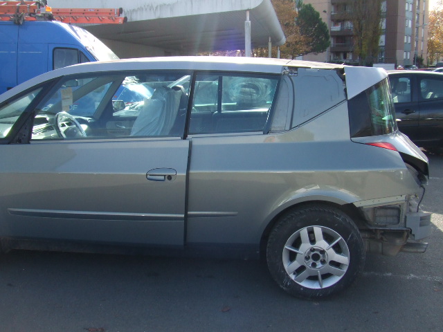

voici une vue avant travaux

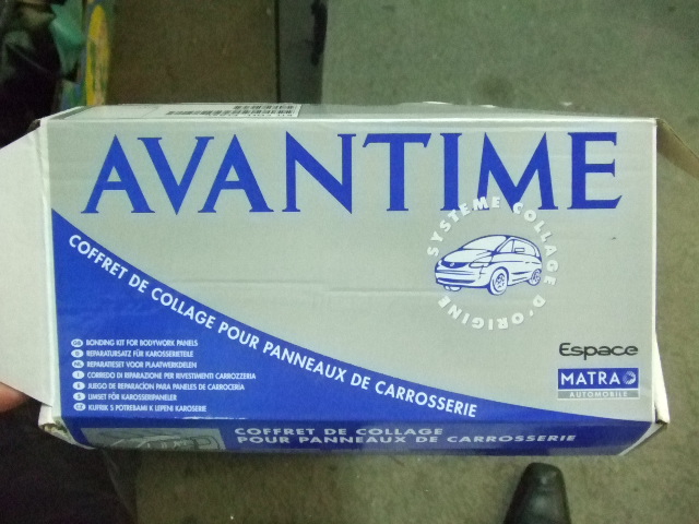

le kit collage necessaire pour la repose de l'aile, en faite l'aile est collée sur la structure du véhicule.

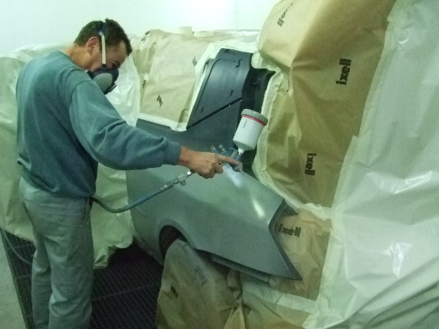

MISE EN APPRET DE L'AILE AR EN CABINE :lol:
