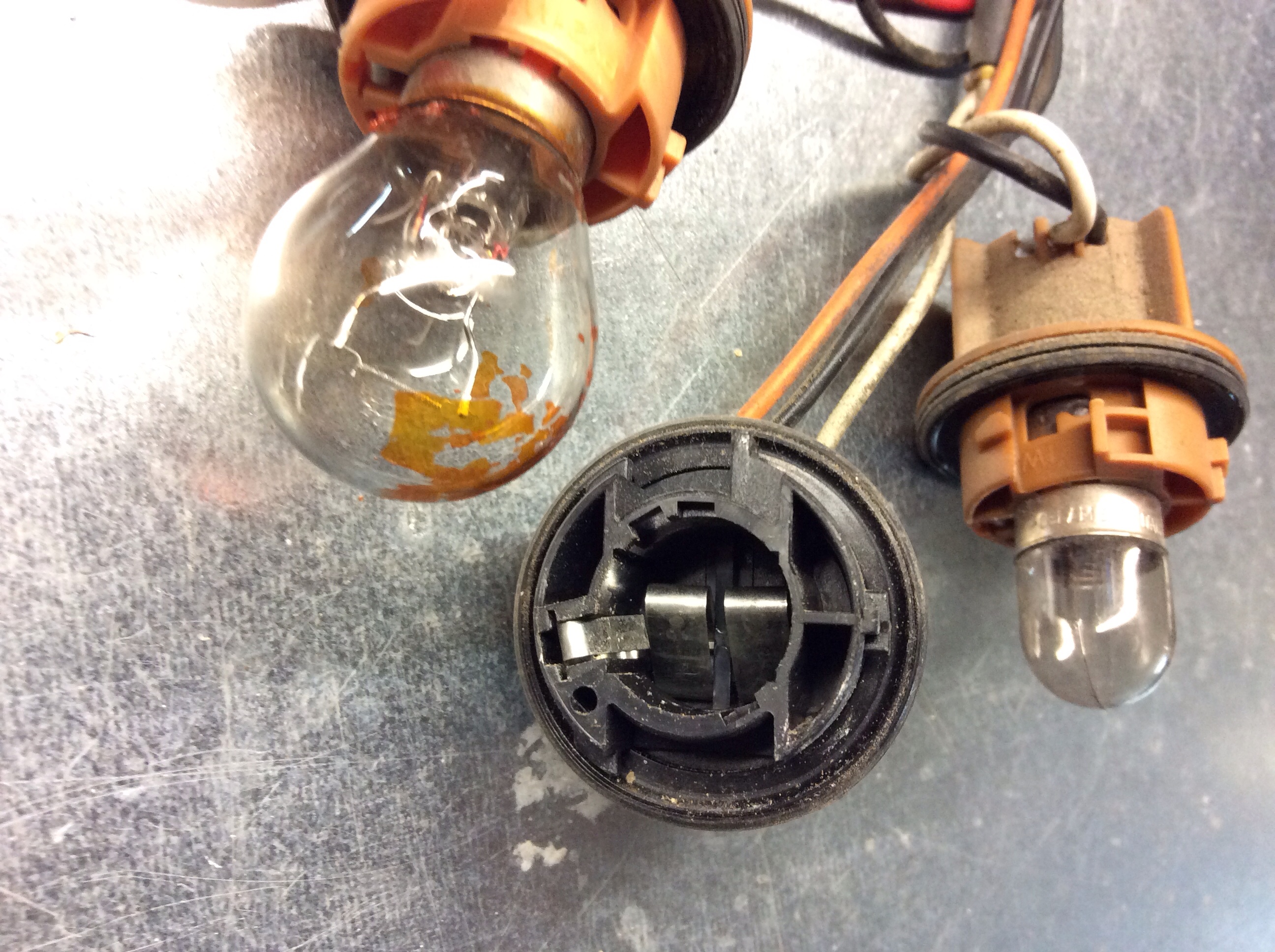

A cause de la fameuse infiltration d'eau dans le feu arrière, 2 pattes métalliques ont cassé dans 2 cosses d'ampoules du feu arrière droit.
J'ai bidouillé avec de l'alu mais elles sont cassées tellement haut que impossible de refaire un contact.
Y a t'il une technique ?
Est ce qu'on peut racheter ces cosses sachant que chaque modèle est spécifique à cause des detrompeurs ?

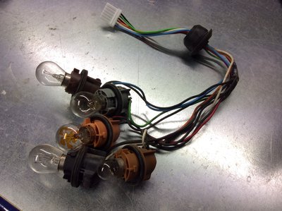

Voilà j'ai réussi à me procurer la pièce et j'ai percé le bon du bas du phare pour que l'eau s'evacue.
Une grosse averse cette nuit et j'avais déjà 1cm d'eau au fond.
Je vous ai fait une photo des cables.
Si certains pensent qu'il y a d'autres véhicules qui utilisent ce type de connecteurs, qu'ils nous le disent.

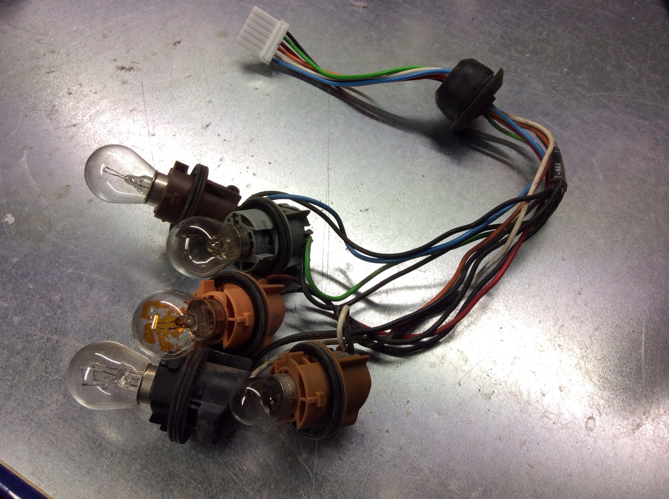

Pour l'avoir noté dans le carnet des pièces rechanges la référence du porte ampoules+faisceau feu AR est :60 25 372 721, sauf erreur
Mais est-ce encore disponible

Ah ben voilà une bonne info car le gars de chez renault me faisait acheter tout le bloc + faisceau douilles !
Selon lui on pouvais pas avoir le faisceau + douilles séparément.

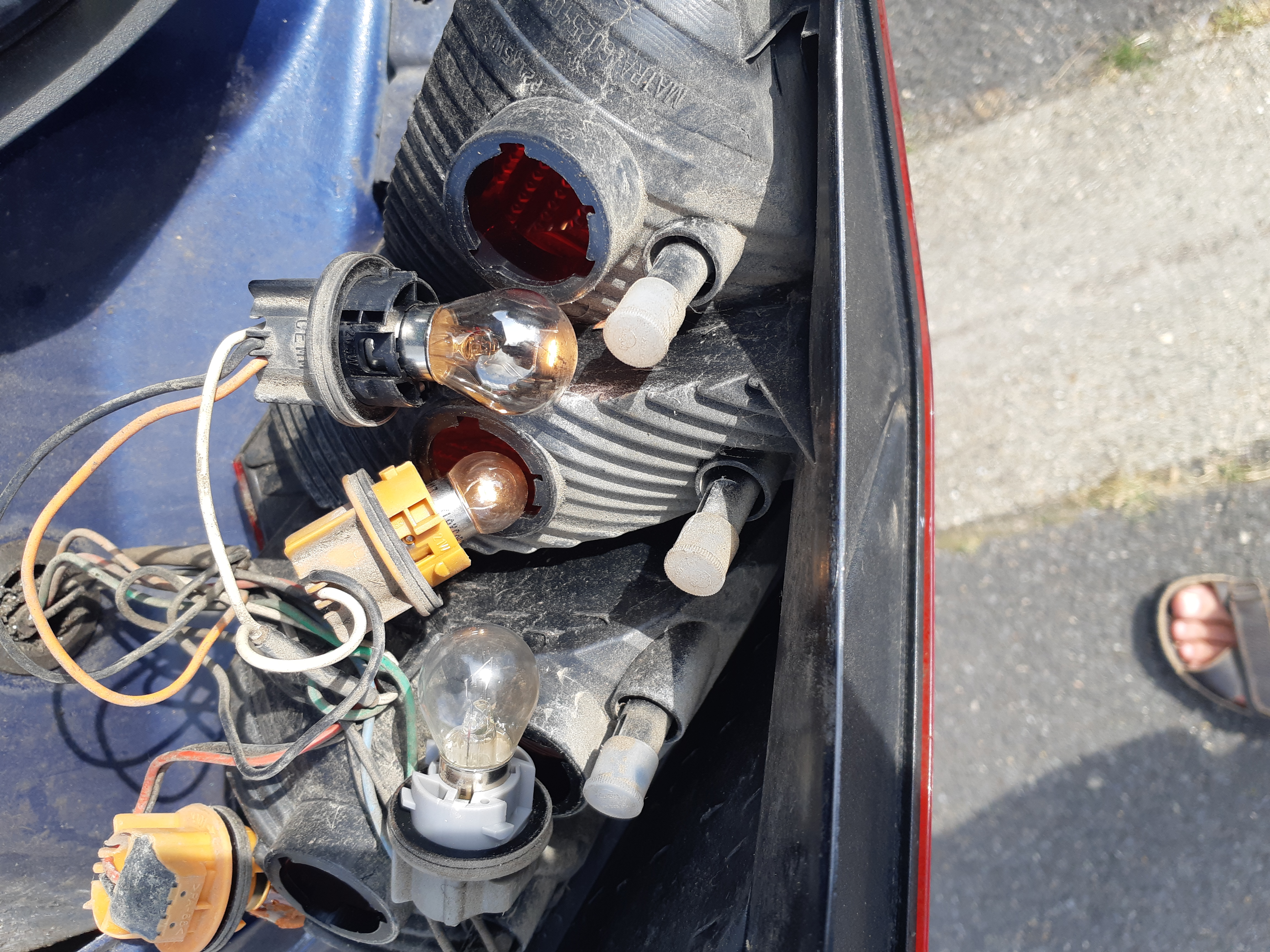

Je vois que le post date de 2014, mais j'ai le même problème, 2 porte- ampoule complètement inutilisable, partie métallique en poudre.
Je suis preneur du faisceau si tjs dispo.
Le référence fournie est introuvable et la page sur oscaro a été retirée.
Merci de votre aide mes Amiraux.
