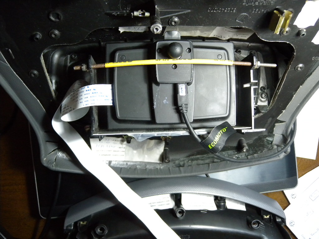

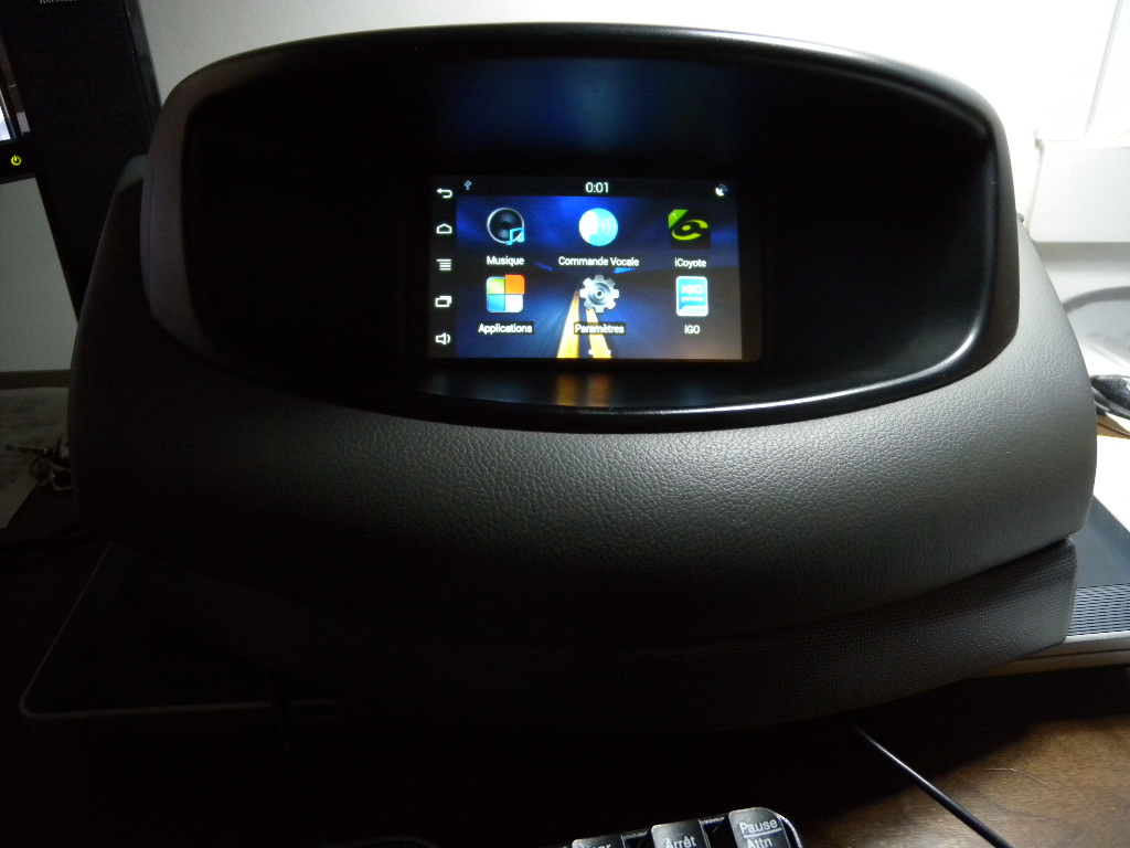

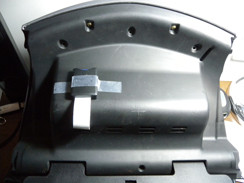

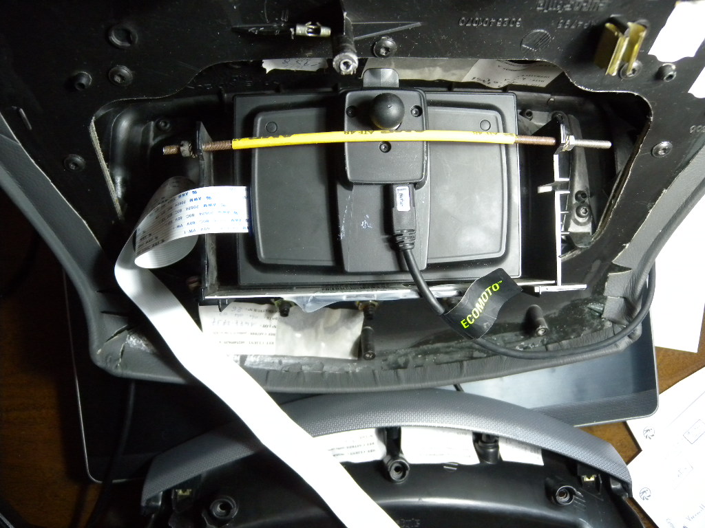

Je suis justement en train de réinstaller mon Parrot Astéroid Tablet dans mon nouveau Vaisseau , voici quelques photos:

Cette installation est à mon avis la meilleure pour un Avantime, aucune différence esthétique car l'écran prend la place du carminat et c'est réversible 100% sans découpe ni rien.....
