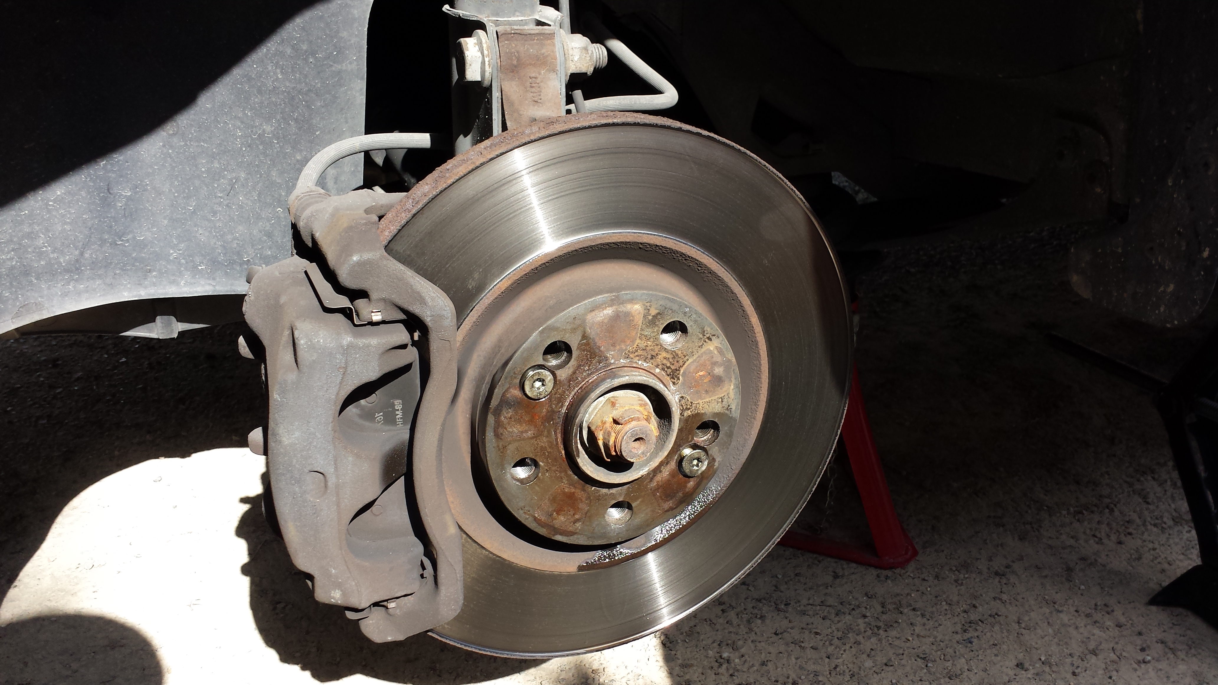

Re: @ Remise en état V6 acier ( )
Échappement: ligne silencieux et intermédiaire neuf via Quentin Léo, en vente chez Minedore en ce moment.
Changement disques et plaquettes avant.
et les Koni sont en place à l'arrière.
Faite attention lors du montage de ne pas trop serrer le boulon inférieur et de conserver le ressort dans sa position afin de ne pas le sortir de sa gorge inférieure.
