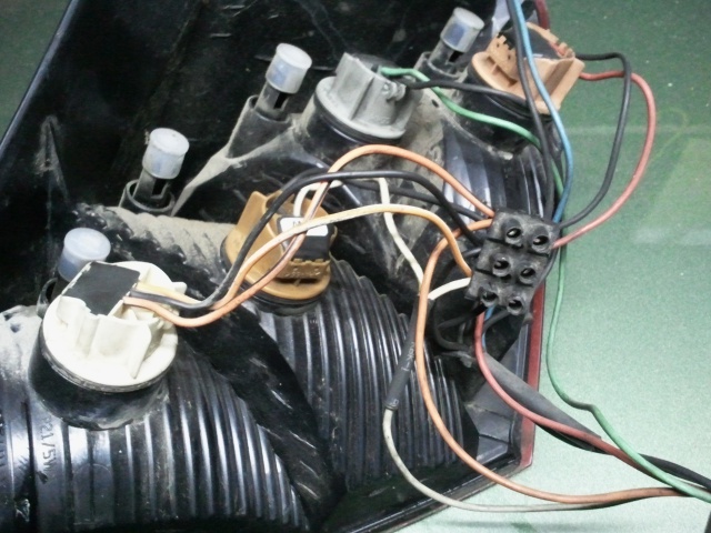

Au début que j'ai eu mon avantime, la veille du ct je me suis rendu compte que le feu arrière gauche était plein d'eau, je le démonte donc pour le vider, et là, un porte ampoule complément oxydé c’était un dimanche, j'ai ouvert le porte ampoule et soudé directement les fils à l'ampoule. Depuis c'est comme ça, mais je me suis aperçu qu'il y a les ford cougar ont les mêmes portes ampoules, en tout cas de visu, j'en ai récupéré, il faut que je fasse le test, mais avant ça j’attendais de trouver un feu, c'est chose faite depuis ce matin

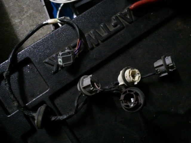

voici 2 photos pour la reparation du faisceau du feu arriere gauche avec un faisceau de feu arriere de ford cougar.
une modification est necessaire il faut couper un petit ergot du nouveau porte empoule pour pouvoir l'emboiter dans le feu.
faisceau de la ford
la greffe, le porte ampoule blanc avec le raccordement aux fils
faisceau de la ford

Pour info ,les portes ampoule sont les même que laguna1 phase 2
