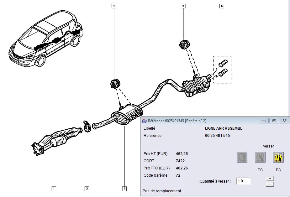

Une bonne âme aurait elle les références notées sur l'intermediaire et le silencieux d'une ligne de V6
Merci.
Merci.
- Messages : 3324
Re: référence ligne V6
La ligne est en un seul morceau donc une seule réf. : 60 25 401 545
- FRED 13
- Messages : 339
- Inscription : 05 févr. 2009, 23:20
- Localisation : PACA
il y aurait une référence sur le silencieux et une sur l’intermédiaire donc 2 pour vérifier que l'on est bien sur une ligne de V6
- troublouse
- Messages : 529
Un seul morceau... une seule référence.
- Messages : 6874
Là tu parles d'espace 3, je pense....FRED 13 a écrit :il y aurait une référence sur le silencieux et une sur l’intermédiaire donc 2 pour vérifier que l'on est bien sur une ligne de V6
