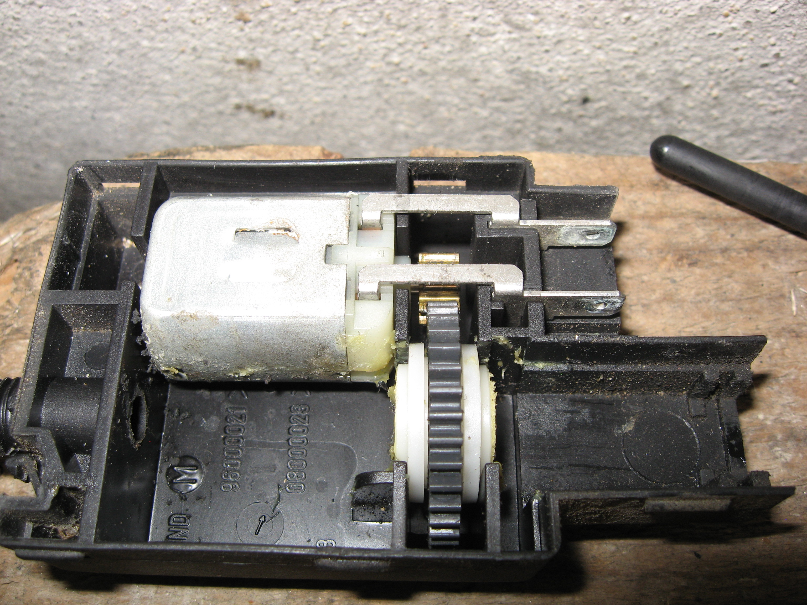

Voici le boitier déposé
Voici l'endroit de la casse
Voici la position de la tige qui bute sur la roue dentée .....

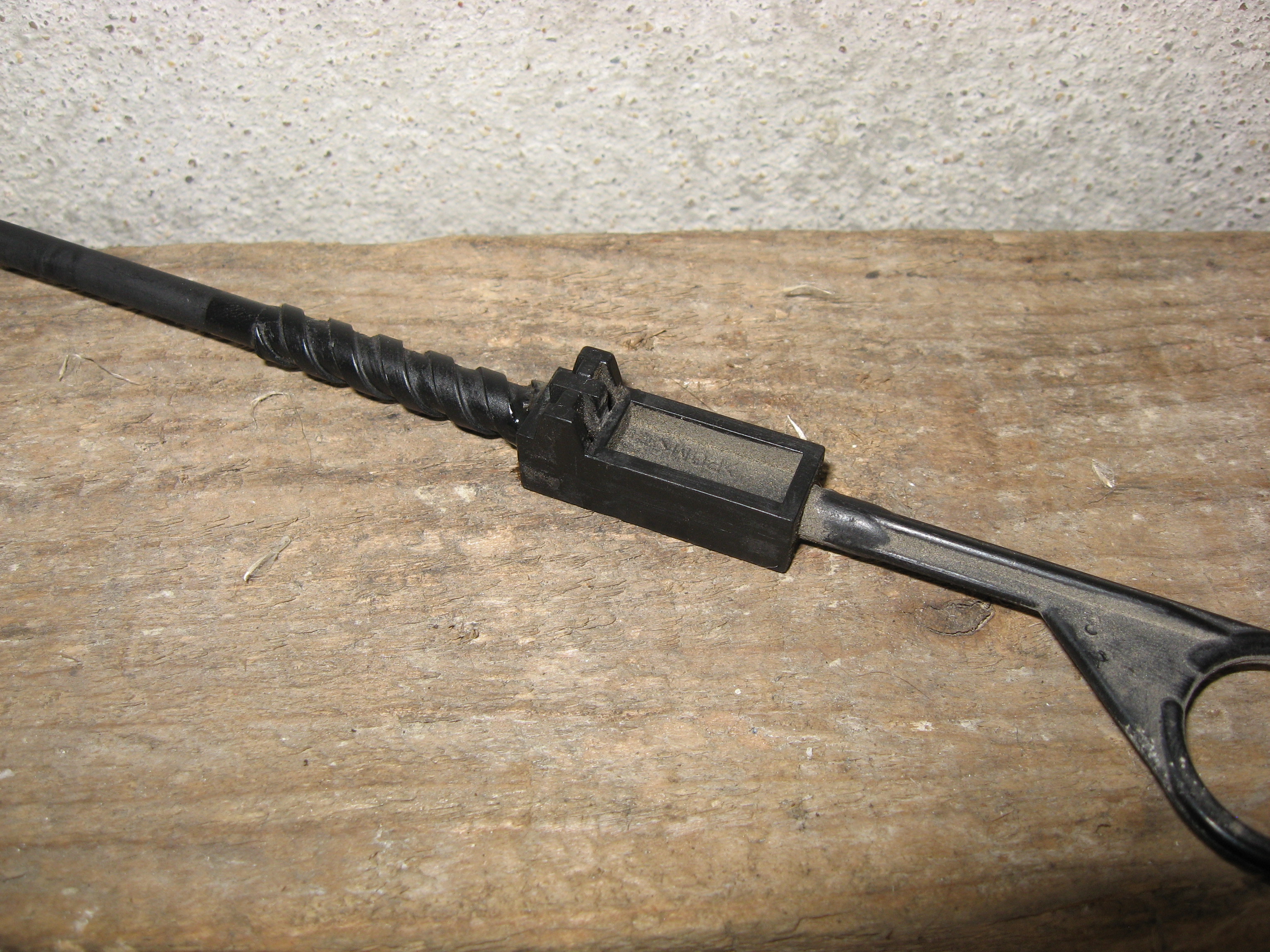

A ce stade il faut réparer la tige, c'est à dire assembler mécaniquement le carré et la tige sans fin.
Pour ce faire, j'ai introduit à chaud, une petite vis dans la partie carré, ensuite on coupe la tête et on visse la tige cylindrique dessus (un avant trou dans la tige est nécessaire pour faciliter le montage par vissage ...) et on met un peu de colle .
Les essais du passé avec des colles seules n'ont pas tenu dans le temps. :oops:
Tige entière
Tige entière
Boite ouverte
Boite ouverte

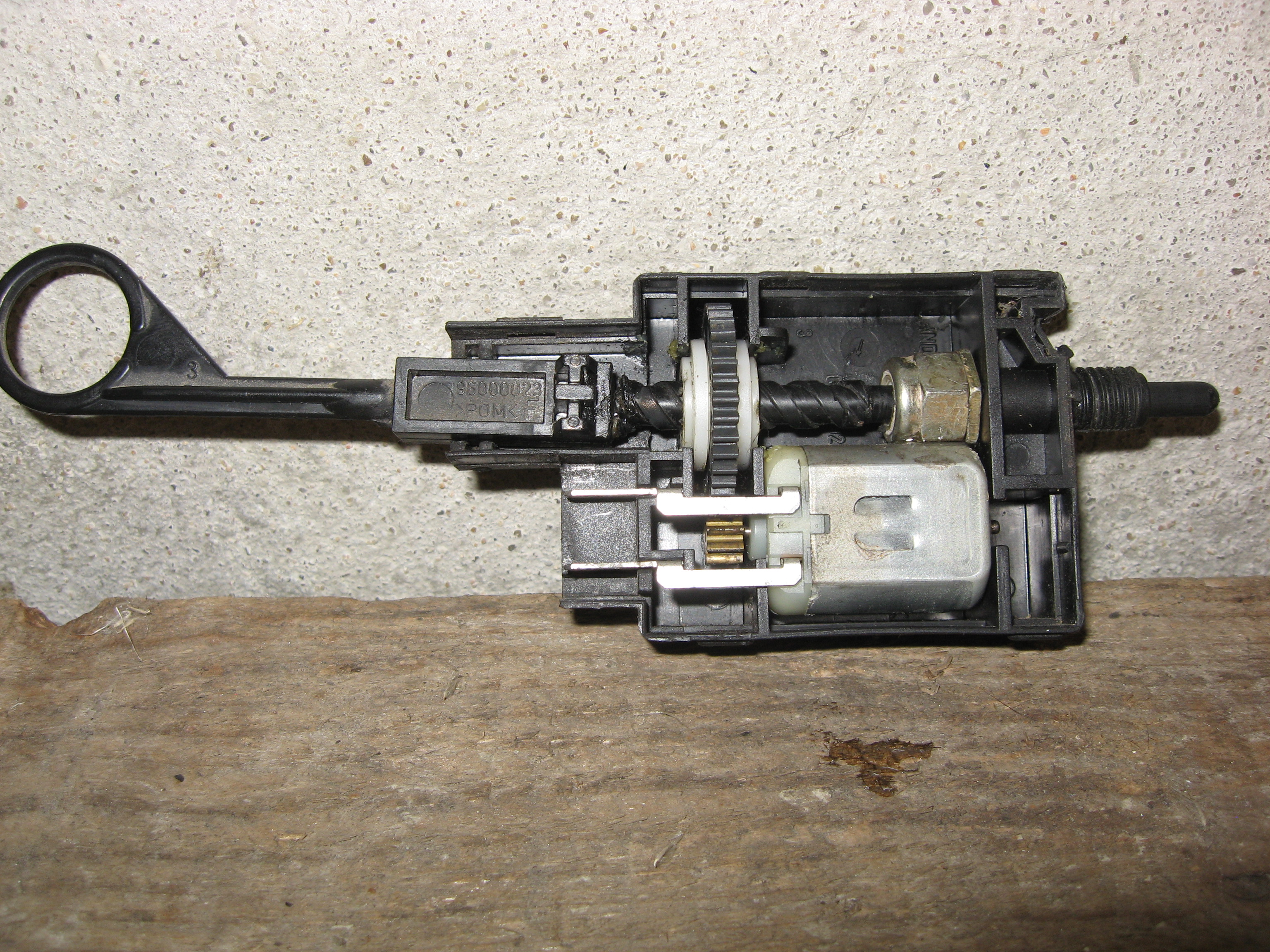

Maintenant commence l’étape de fiabilisation de cet élément que l'on peut faire sur les elements non encore cassés !!
La tige une fois réparée n'a pas retrouvé ces caractéristiques mécaniques d'une neuve, c'est sur ...
Donc pour éviter les sollicitations mécaniques lors des manœuvres de fermeture , nous allons placer une pièce et faire en sorte que la butée soit faite ailleurs dans le boitier.
Il vous faut vous procurer un écrou nilstop et quelques rondelles ....
Écrou nilstop et des rondelles à prévoir en fonction de la hauteur de l’écrou
Il vous reste à positionner les elements comme sur la photo
Modification  ( avant  butée)
Modification  ( en butée)
ps: Mettre le nilstop du bon coté, suivi des rondelles coté boitier (avec un point de colle entre moteur et écrou)
Le résultat:
Tige réparée
Tige réparée
