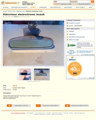

Peut être ceci ?
FireShot Screen Capture #164 - 'Rétroviseur electrochrome renault Equipement Auto Seine-Maritime - leboncoin_fr' - www_leboncoin_fr_equipement_auto_461617652_htm_ca=15_s.png
Re: Fuite de retro electro-chrome ...
Merci mais non c'est pas la bonne couleur...

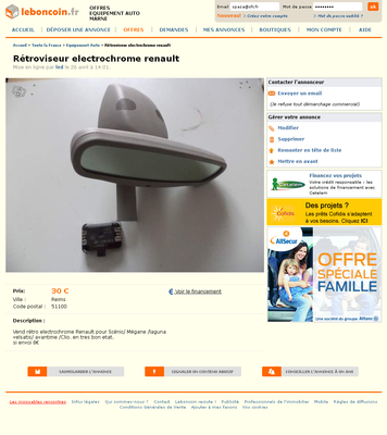

Message par AVANTIMER »
Avantimer
FireShot Screen Capture #008 - 'Rétroviseur electrochrome renault Equipement Auto Marne - leboncoin_fr' - www_leboncoin_fr_equipement_auto_625563774_htm_ca=12_s.png
Image Image
