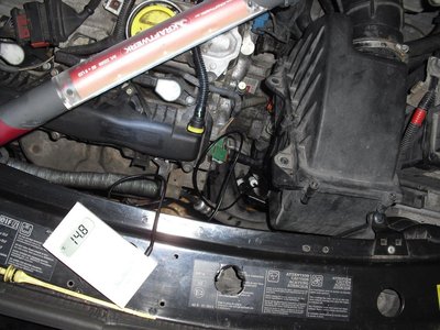

Pour illustrer l'opération, voici quelques photos...

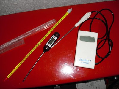

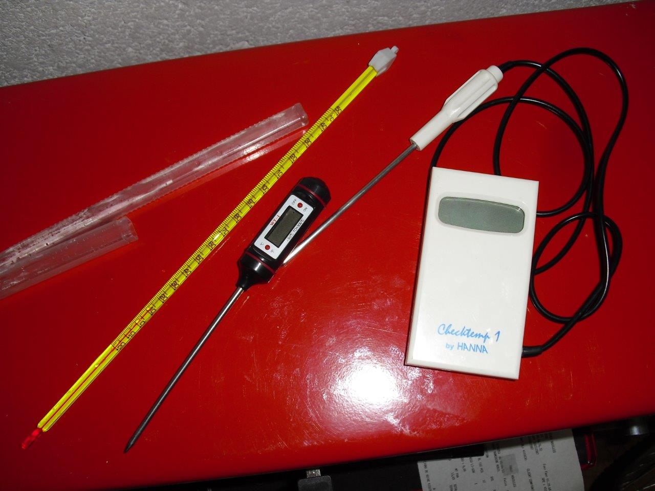

Les sondes thermomètres prêtées par ma femme... ça sert qu'elle soit prof...

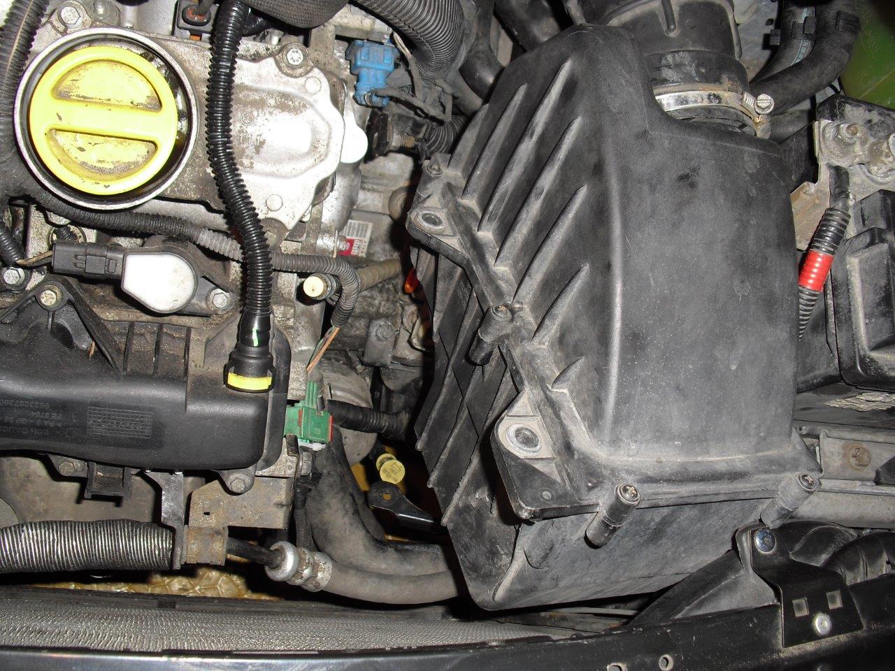

Le bouchon de jauge : pour la mise à niveau, j'ai déposé la gaine de prise d'air, et juste emmenché la boîte à air sur le tuyau de la vanne papillon... Ca laisse l'accès à la jauge de BVA...

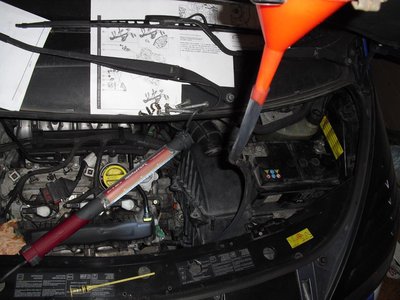

Le remplissage...
Le remplissage...

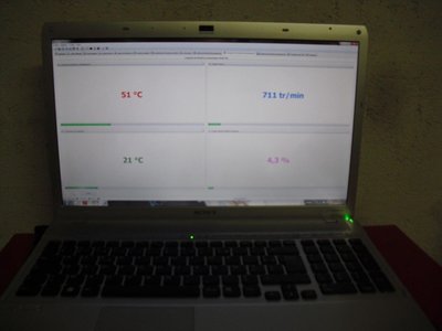

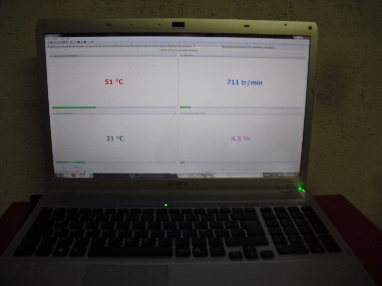

La mise en température, sous contrôle du thermomètre...
Surveillance en même temps de la température moteur...

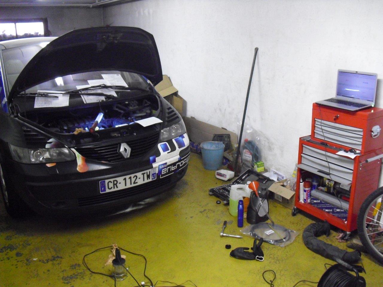

Vue globale de mon petit atelier...
