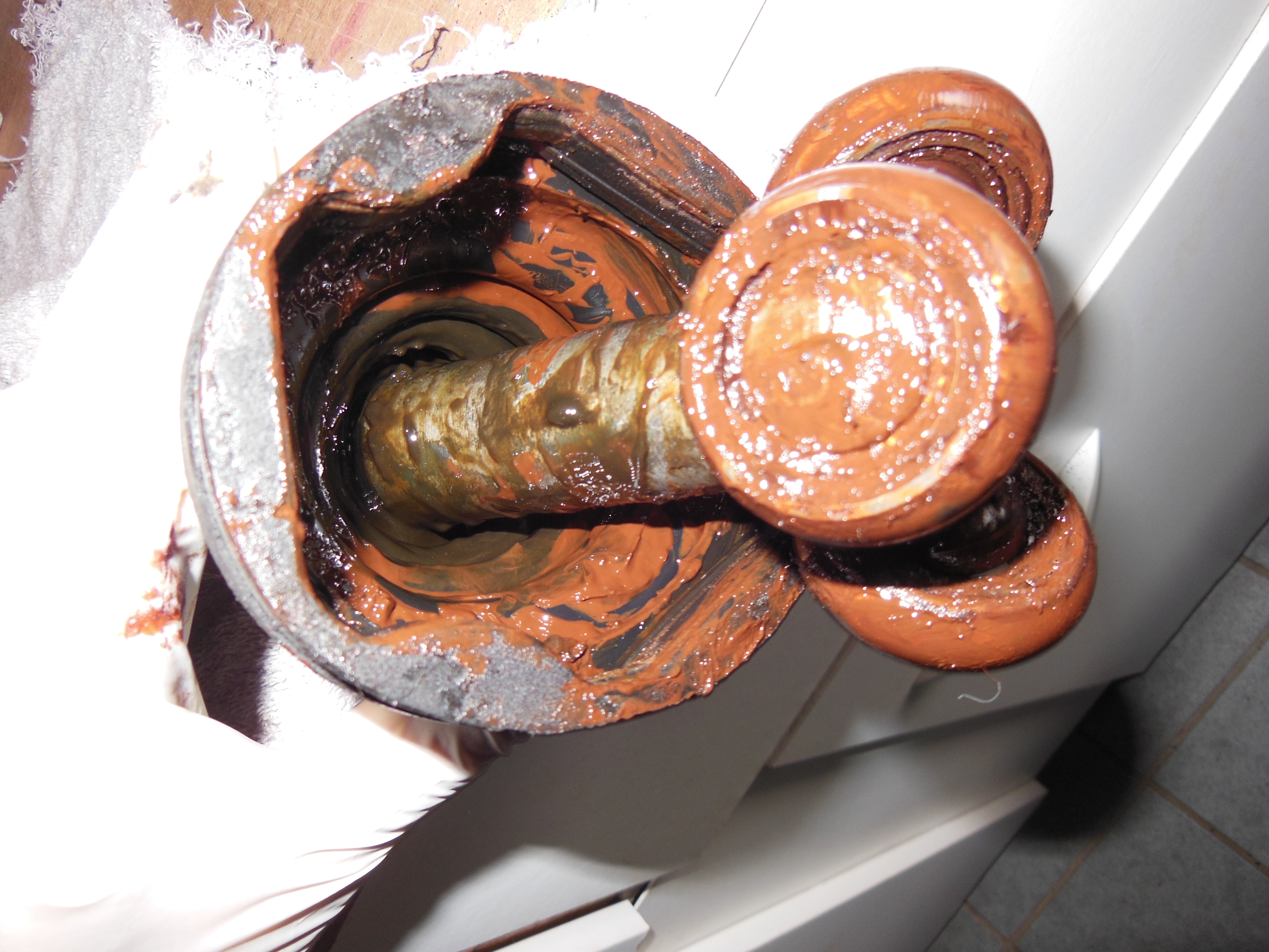

ça y est, je pense avoir trouvé!!! (j'en suis même certain)
Le mélange eau + graisse, vous connaissez?????
Regardez les photos ci dessous, vous allez comprendre. Le soufflet de protection du tripode de la transmission droite n'était certainement pas étanche. Après dépose de la transmission, j'ai ouvert le soufflet et découvert cette espèce de chocolat.
Lubrifié comme ça, pas étonnant que la transmission soit partie du côté de Kénavo comme on dit chez nous. Le planétaire est très sensiblement marqué, les galets ont pris du jeu,...
Bref, paix à son âme, la transmission est morte. Ce qui me surprend, c'est qu'en périphérie du soufflet sous le bas moteur, je n'ai pas remarqué de projections de graisse importantes. ça m'aurait mis la puce à l'oreille, mais par contre de toute évidence de l'eau est rentrée dans ce foutu soufflet?!...
au secours, le vaisseau prend l'eau!
Demain je me renseigne sur les prix et disponibilité de la pièce en échange standard.
La compatibilité Avantime / Espace III est elle confirmée?

Vu la couleur et la description, cela semble effectivement être la clé de ton problème . Comme quoi, des fois, on part du mauvais coté , comme pour une ampoule qui ne s'allume plus: soit on change l'ampoule et c'est gagné, soit pas de chance , c'était le fusible dans le tableau électrique .
- Messages : 544
Re: @ Tremblement train avant ( )
C'est tout à fait ça. Ton exemple est bon, à la différence qu'une ampoule ou un fusible me couterait moins cher qu'une transmission.....(c'est un autre débat)
Dans mon cas, un fournisseur de pièces détachées connu sur Brest (Pil...rou) me propose un échange standard sous 24/48h00 pour 112€ttc (déduit la consigne des pièces usagées). J'ai bien sur tout de suite accepté.
en attendant, j'ai refait l'autre transmission (côté gauche) uverture du soufflet, démontage du cardan (billes), nettoyage de chaque pièces en enlevant toute la graisse usagée, regraissage et mise en place d'un collier neuf.
Remontage de cette transmission ce soir. si les délais du fournisseur sont respectés, samedi je devrai pouvoir remonter l'autre côté, et ensuite roule ma poule....
