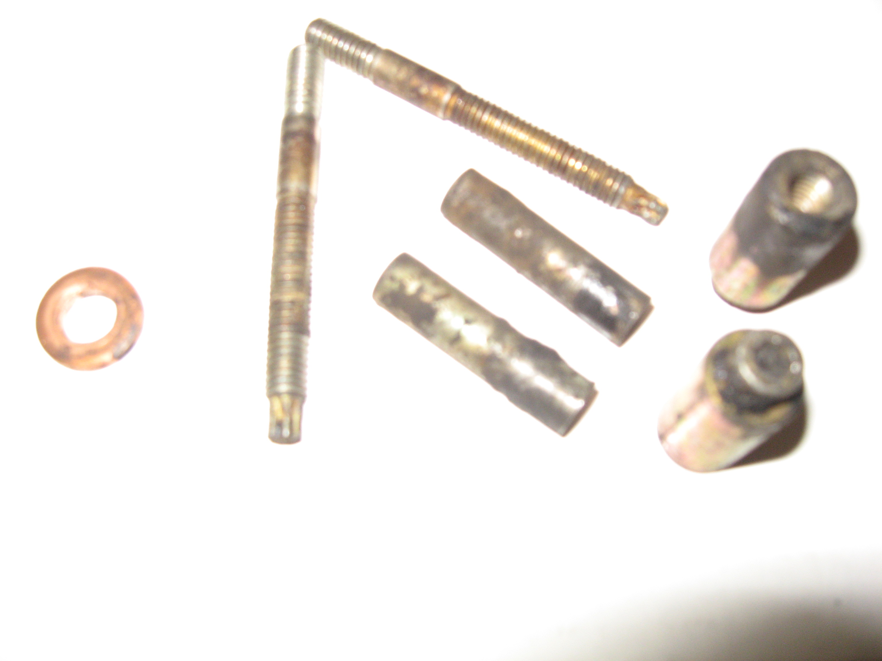

Renault préconise de changer les vis de fixation à chaque démontage de l'injecteur .....

Re: @ Nouveau avantimiste depuis 7 ans
Deux raisons, sauf erreur, les vis d'origine ont été remplacées par un second modèle, et je pense que vu la taille de celles ci le fait d'utiliser des neuves, limite le risque de casse de ces goujons.
Je mettrai des photos de ces vis .
Les photos des vis deux posts plus haut ....
