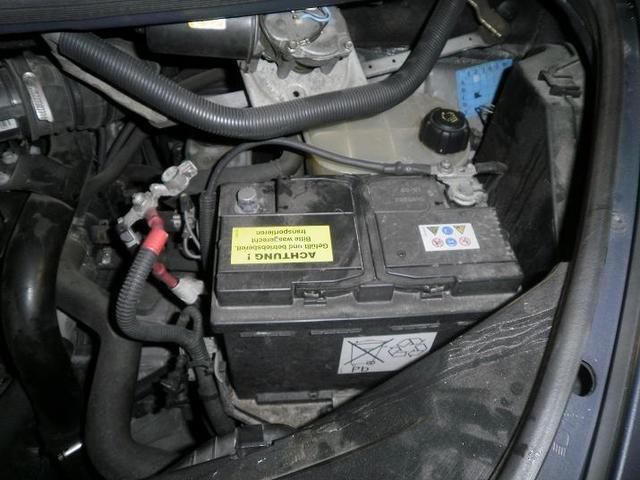

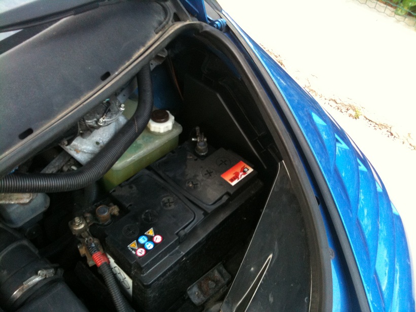

pour enrichir le post
Batterie de v6 et celle d'un dci ..... Pas identique, les fils .....
v6
v6
diesel
diesel

ok pour le retour, sur ta photo de la batterie du v6 moi je n'ai qu'un fil qui part du moins celui de droite??
Messages : 4859
Re: @ Inversion de la polarité Batterie ( )
2 fils = dci, v6 un fils à droite .... :wink:

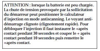

Il me semble bien avoir vu et lu dans un des MR , une procédure pour débloquer un calculateur, à condition qu'il ne soit pas fichu... Je vais relire :arrow: .
OUI, cela existe et c'est la suite du message indiqué par Olive 78, dans le MR 350-82-3, si le calculateur n'est pas détérioré, il se peut que la fonction antiscanning soit activée avec un clignotement rapide du voyant rouge ; dans ce cas il faut :
-instaurer le + après contact pendant 30 secondes
-puis le couper pendant 10 secondes
- et le remettre.
Sait-on jamais si rien d'autre :!: :arrow: .
