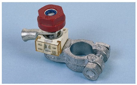

C'est ce fusible ?
BMW R1100RT.
Messages : 4859
Re: @ Inversion de la polarité Batterie ( )
Non, ils doivent parler de ça ....

Pour spaza, mon demareur ne tournait plus qu'une fois de temps en temps, d'ou le déchargement de la batterie qui était arrivée en fin de vie , d'ou la suite que vous connaissez, oui c'est bien le fusible en photo à coté de la batterie il est solidaire du cable et ne peut etre changé seul ( selon le garage )

http://www.autoelectricsupplies.fr/prod ... ategory/26
FireShot Screen Capture #315 - 'Cosse Fusible' - www_autoelectricsupplies_fr_product_1024_category_26.png
Avec une cosse au bout du câble, ça doit pas couter 1500 euros et ça fait le même effet, en plus c'est deconnectable ....
