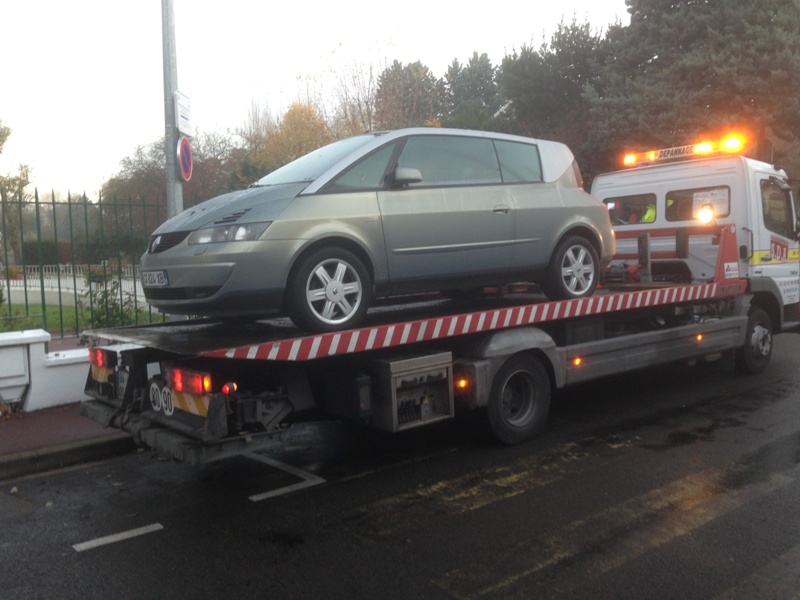

Bonsoir les capitaines
Fait du jour :
Démarrage de fin de journée sans problème, sortie de parking, nickel, je fais deux kilomètre, puis dans la circulation, je me mets sur le côté pour laisser passer une voiture..... et tout à coup plus rien, tout se coupe. Tentative pour démarrer, rien de rien, le voyant ENGIN s'allume. J'ai tenté une bonne 15 aine de fois........... rien, à chaque fois, le voyant s'allume au bout de 3 secondes.............
Je cumule .... lol
Bobine ? bougie ? la batterie est nickel et pas de souci avec la clé puisque le voyant rouge ne clignotait pas.
Au secours les amis.
Mon fils est venu me chercher et demain matin, assistance vers chez RONO .
Ca commence à faire beaucoup la.... Je me dis qu'ensuite mon vaisseau sera enfin fiabilisé lol
Je rappelle que c'est un dci......
Si vous avez une idée........
MERKI

Messages : 119
Re: @ Voyant engine et calage ( )
Message par Avantime9534 »
cela peut en effet etre également le capteur PMH
mon vaisseau est arrivé chez Renault mais ils n'ont pas eu le temps de passer la célèbre valise.
selon eux juste par expérience ça peut etre :
capteur PHM
circuit injection
pompe diésel
et je ne sais plus trop quoi qui pourrait laisser passer de l'air donc pression.....
