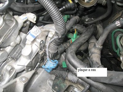

Ci joint une photo de la plaque a eau :
S'est la plaque fixé sur le coté de la culasse qui dirige l'eau de refroidissement coté radiateur et aerotherme et qui suporte le carlostat

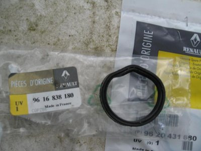

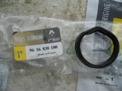

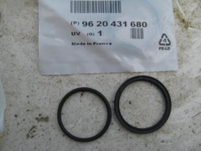

J'ai acheté des joints chez renault mais se n'était pas tous les bon:
joint que je croyais avoir mais que j'avais pas !
joint entre les 2 plaques à eau le bon à gauche
joint du carlostat : bon celui là ouf
Heureusement j'ai pu récupérer le joint d'origine :wink:

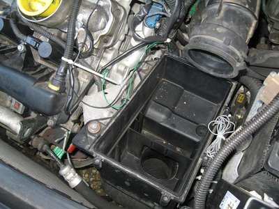

Le tuto pour le remplacement du carlostat sur un V6 BVM

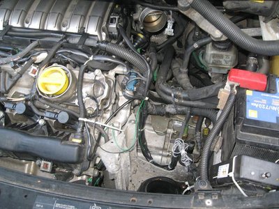

Retirer le cache V6 et déposer le filtre à air

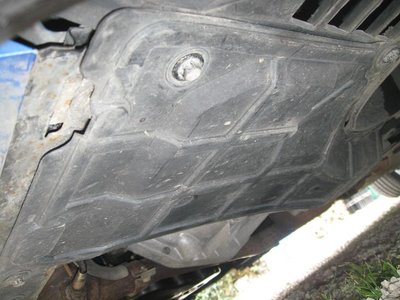

Retirer le cache sous le dessous du moteur

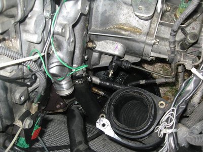

Dépose de la boite à air et de la durite d'arrivé d'air sur le papillon motorisé

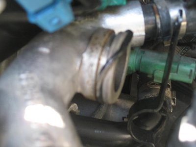

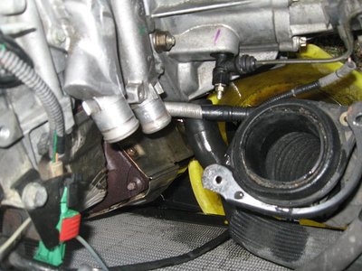

Les 2 tuyaux de la plaque à eau
Dépose du support de la boite à air et retirer un tuyau de refroidissement pour vider le circuit (penser au récipient pour récupérer l'eau de refroidissement)
Retirer la 2eme durite pour vider le circuit plus vite ..... attention ça coule le récipient se rempli vite  ....... il est devenu jaune !!!!!!

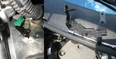

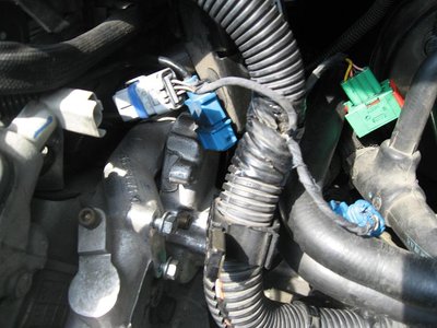

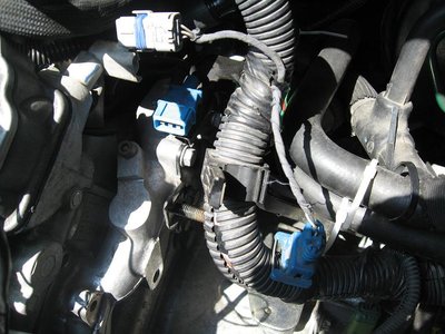

Dé-câbler les sondes
ainsi que le support des connecteurs en noir
on obtient cela : le support noir d'un côté et le connecteur de l'autre

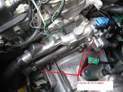

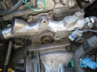

on a accès à la plaque à eau maintenant ...... y'a plus qu'à la démonter ...... 4 visses ......

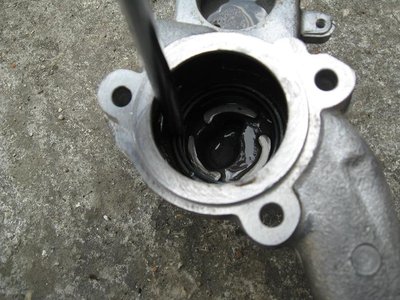

la suite !

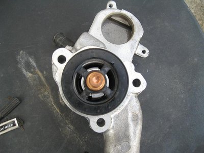

on obtient cela !
on obtient cela !

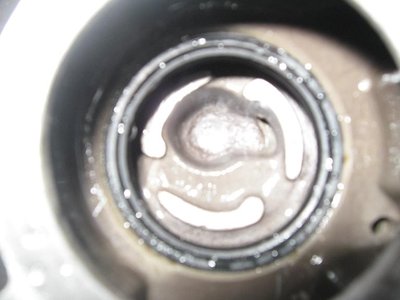

Et cela !
Et cela !
Attention à ce joint là : je l'ai gardé mais changé le s'est mieux .........

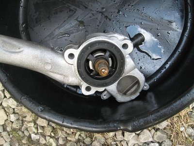

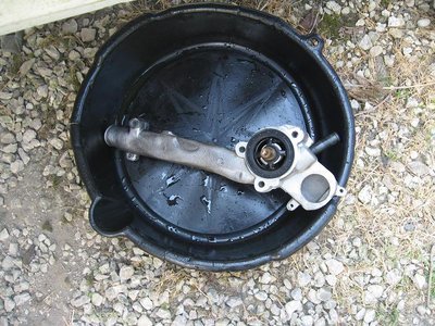

Le carlostat enfin .....

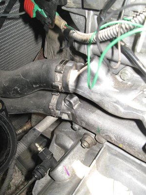

L'autre joint à changer ..... il est mort quand on le démonte .....

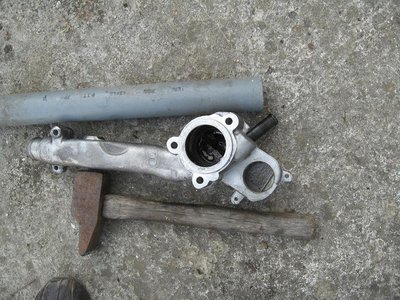

L'outillage nécessaire pour le remontage du nouveau joint : marteau et tube PVC de diamètre 40 ..... on fait avec se qu'on a !
La ref du joint !
La ref du joint !
Le nouveau joint ..... en place !

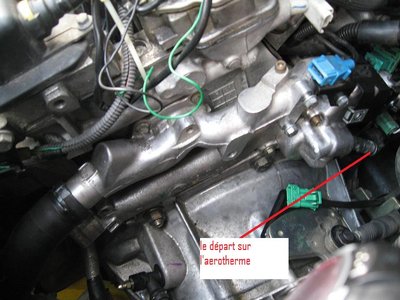

Et le nouveau carlostat ! avec l’emplacement de la durite qui part sur l’aérotherme que j'ai pas pris en photo lors du démontage .....
Une dernière pour l'emplacement de la durite de l’aérotherme !
Y'a plus qu'a tout remonter dans le sens inverse et à refaire le niveau d'eau selon la méthode: je remplis et je remet qu'en il en manque même si sa déborde !!!!!

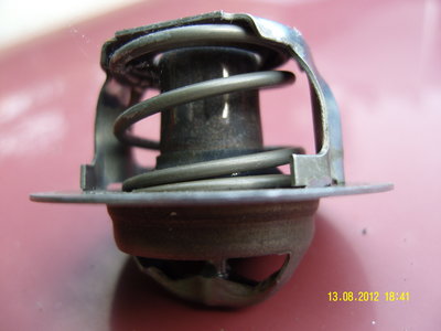

Méfiance, votre vaisseau vous surveille :!: . Après avoir lu et vu ce post et un autre ou je mentionnais avoir tjs 4 barrettes, l'engin sans doute vexé de mon manque d'intérêt, s'est manifesté en affichant seulement 2 éléments. Un coup de fil au losange pour avoir une idée du prix du calorstat d'1 2LT (F4R760) et de la dispo = 37,29€ et le lendemain car pas sur place. Une visite sur oscar et la bête(petite) est là pour 14,54 € en relais colis le lendemain aussi...tôt fait je commande(livraison gratuite au mois d'août)et reçois vers 11h un mail de chronopost: colis dispo. Le calorstat Valeo (89°C) réf: 820025 est récupéré vers midi et le montage terminé à 13h40. La purge façon BRIO 77 est mise en fonctionnement et après 25mn ya plus de "bulles" et les 4 barrettes sont de retour. J'ai noté que le ventilo s'enclenche à l'apparition de la 5ème .De plus l'accès au logement du calorstat est plus aisé que sur le V6, bien que situé presque au même endroit , mais face à soit au lieu d'être latérale. La forme semble aussi différente de celle vue dans les photos du post.
Autrement, la panne du calorstat provient de l'usure du guide de l'élément thermique, qui vient frotter sur le cercle de guidage extérieur et reste coincé (bloqué) en position ouverte plus ou moins, les rayures du cuivre sont toutes fraiches et bien nettes.Il était d'origine avec son joint rono et a donc 10 ans et 155000 kms (state pour un spécialiste...) Encore 10 ans et pas de reproche :wink: .

le fautif !
le fautif !
Sans reproche : c'est le souhait de bon fonctionnement de la thermovalve, juste changée :!: . Pour le carrosse l'espérance de vie , en voeux : bien supérieure :wink: .( :?: ), la nuit c'est pour les rêves :D .
