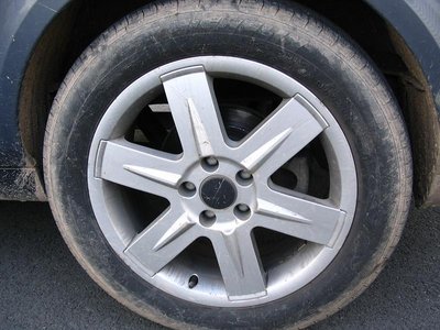

Moi j'ai installé des "embouts à ailettes" du commerce. Une très bonne quincaille saura le faire.
Ce sont des bouchons en plastiques noir pour fermer les tubes industriels.
Ceux que j'ai utilisés sont pour des tubes de 60mm.

Bon évidement là, ma voiture est super sale, vive la campagne, mais sinon c'est assez propre.

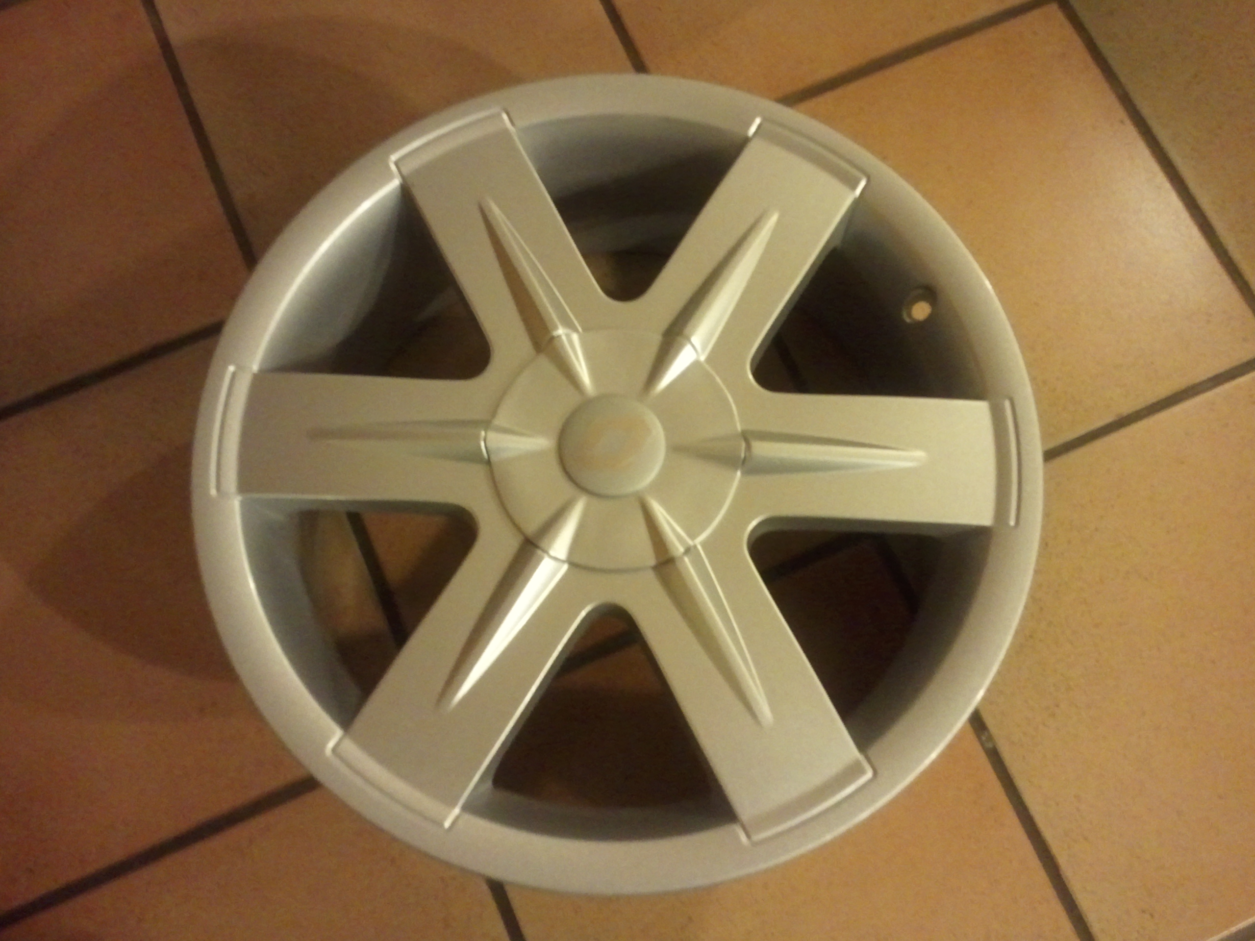

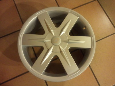

Une première ébauche qu'en pensez vous?
Fabrication artisanale et modèle unique.
Je trouve que les caches d'origine dépasse trop de la jantes.
Messages : 3324
Re: cache écrous jantes Rhodes
Je trouve cela superbe :D
Ça rend vraiment bien 8)
......Mais je préfère les caches d'origine justement pour leur coté cylindrique et la filiation au proto (mon AVT est rouge !!).

BelOooo... 8)
Là il va falloir déposer un brevet...
A mon goût je forcerai sur la base des pics qui partent vers le centre, pour être raccord avec ceux de la jante et je ferai une rainure (la même qu'à la base des bras) à la place du cercle "positif" centrale que je supprimerai et pour finir le logo Renault au centre (mais c'est toujours plus facile à dire qu'à faire)... :wink:
Beau travail... 8) 8)

Exact bien vu, c'est ce que je suis en train de dessiner, au centre je vais mettre un léger déport circulaire 4mm environ avec le losange en relief et ensuite le pointe termineront au niveau du déport et seront plus longues et moins en pente, le idées viennent en fait au fur et à mesure.
Les caches d'origine diminuent à mon avis visuellement le diamètre de la jantes. Sans le cache d'origine les Rhodes paraissent plus grandes, un peu comme les Olympies.
De toutes façons c'est pour le fun et pas pour vendre et pour les puristes on remet les caches d'origine.
Entièrement d'accord, d’où mon souhait d'avoir des Rhodes en 19" (on approche de noël) :wink:
Continue à montrer tes modifs successives, plus je vois la photo, plus j’adhère au projet ...

Bonjour à tous, je vois que les idées fusent, c'est très bien.
Pas mal ce premier jet, c'est sobre.
C'est une belle réalisation.
Le logo Renault n'est pas une obligation.
Tu vas les réaliser en quelle matière?

Celui ci est déjà en fibre de verre pas vernis juste un coup de gris pour voir, j'ai fabriqué un prototype en carton et plâtre, puis j'ai fait un moule en plâtre. Le problème c'est qu'il faut des cache-moyeu avec clipsage 55mm, j'en ai acheté 4, pour une fixation correcte comme d'origine.

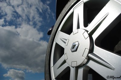

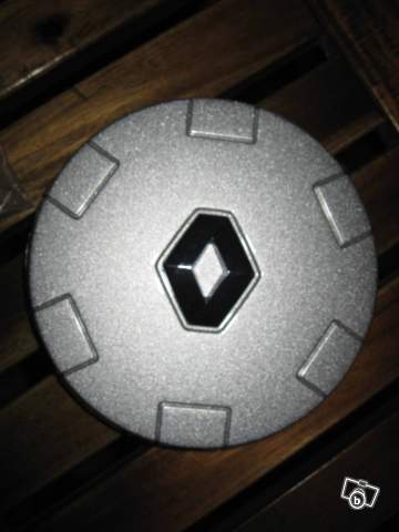

Et je profite de ce post pour y mettre le concept d'origine des Rhodes avec leur cache pour comparer avec les autres solutions .

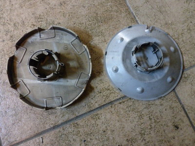

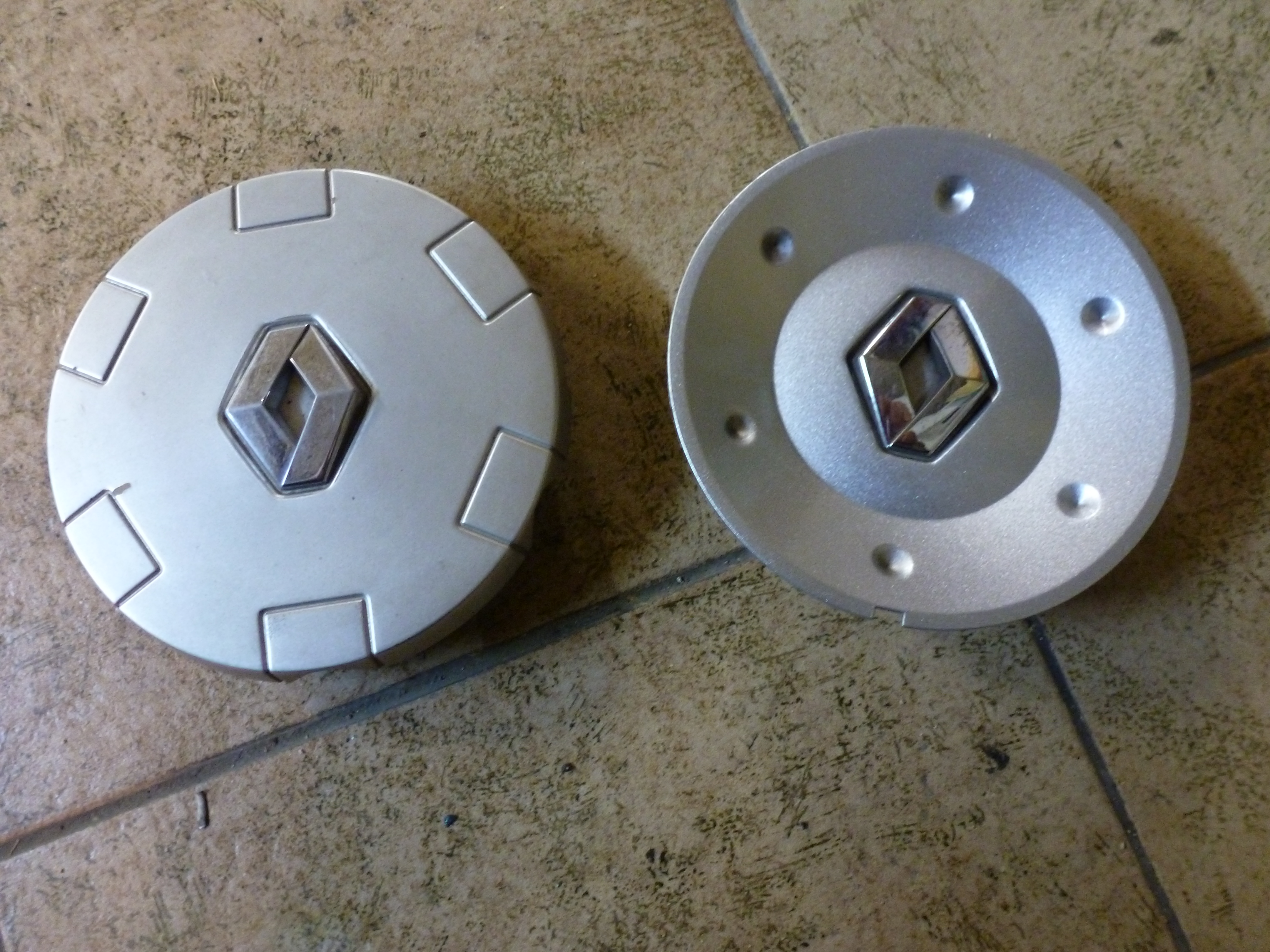

Et une comparaison avec les olympies / rhodes
