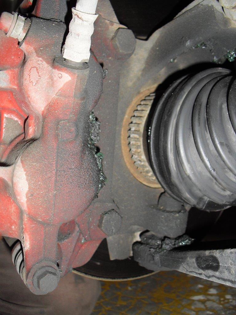

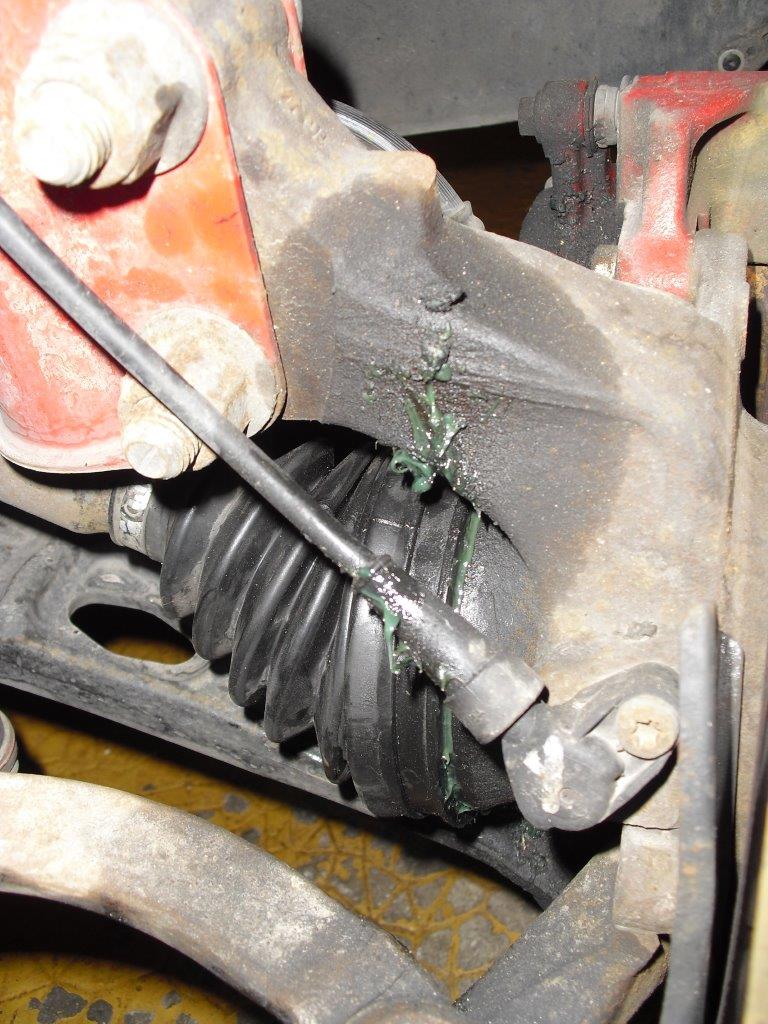

En regardant un peu sous la bête, il a vu de la graisse vers le soufflet cardan : on a d'abord cru à la rotule... Mais ce soir, en remettant mes Olympies à la place des roues neige, j'ai constaté que le collier du soufflet côté roue... était carrément absent ! Et il y a de la graisse un peu partout autour ! Pour mémoire, c'est un cardan que j'ai remplacé en échange standard en me fournissant chez AD Poissy... Je vais donc me rapprocher d'eux, et j'espère que le cardan n'est pas HS !
J'ai un doute sur le fait que ce puisse être l'origine de mon problème... Mais j'ai un espoir en même temps, celui d'avoir trouvé...

Le suspect: un cardan en train de "mourir" malheureusement . Qui à monté (mal apparemment !) le soufflet et son collier de serrage, le fabricant ou un mécano . Espérons que le re-garnissage de graisse au bisulfure de molybdène suffise à lui redonner jeunesse, en emportant les fameuses vibrations .

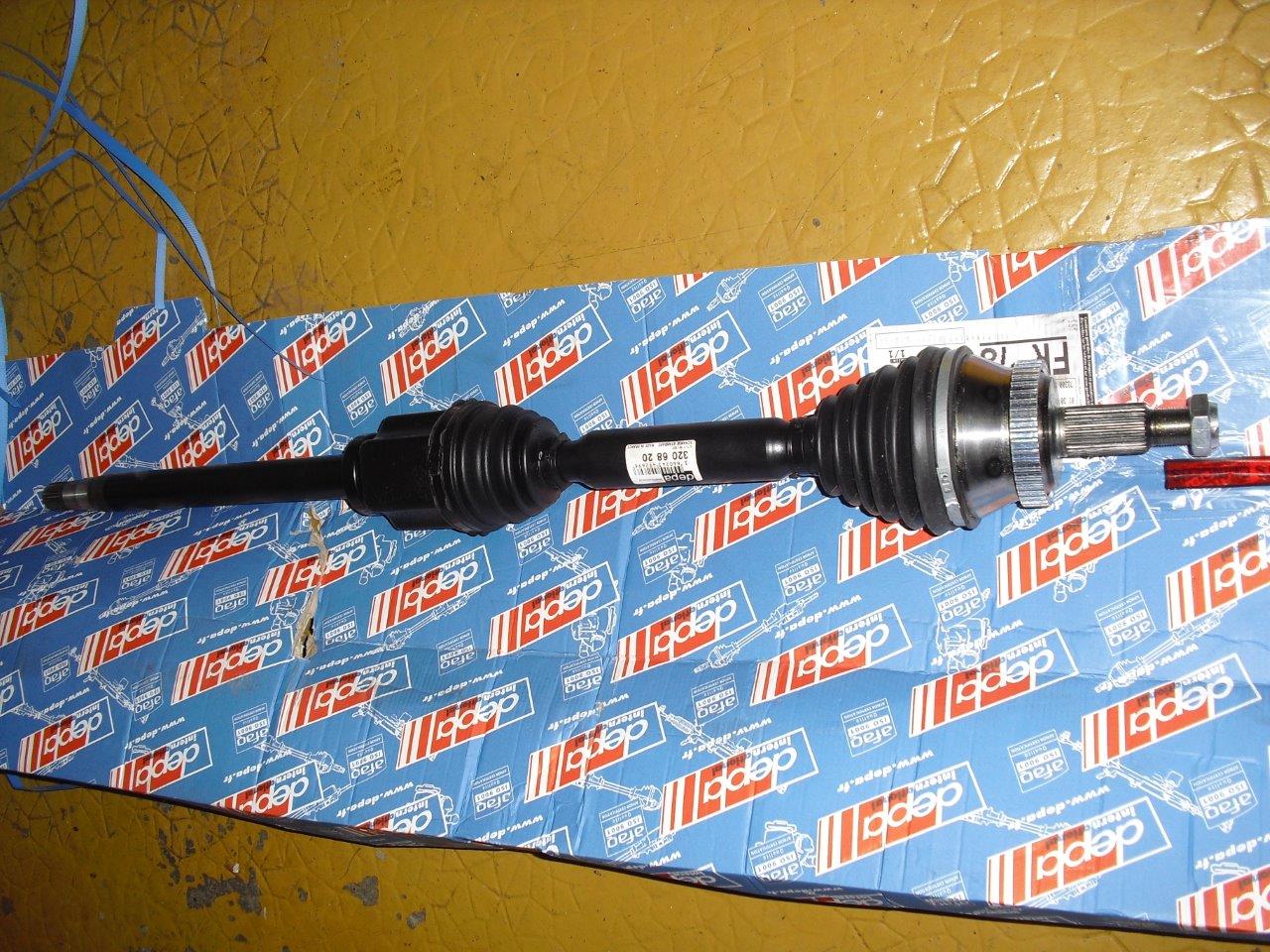

Bon, cardan récupéré hier chez AD, et reposé ce soir...

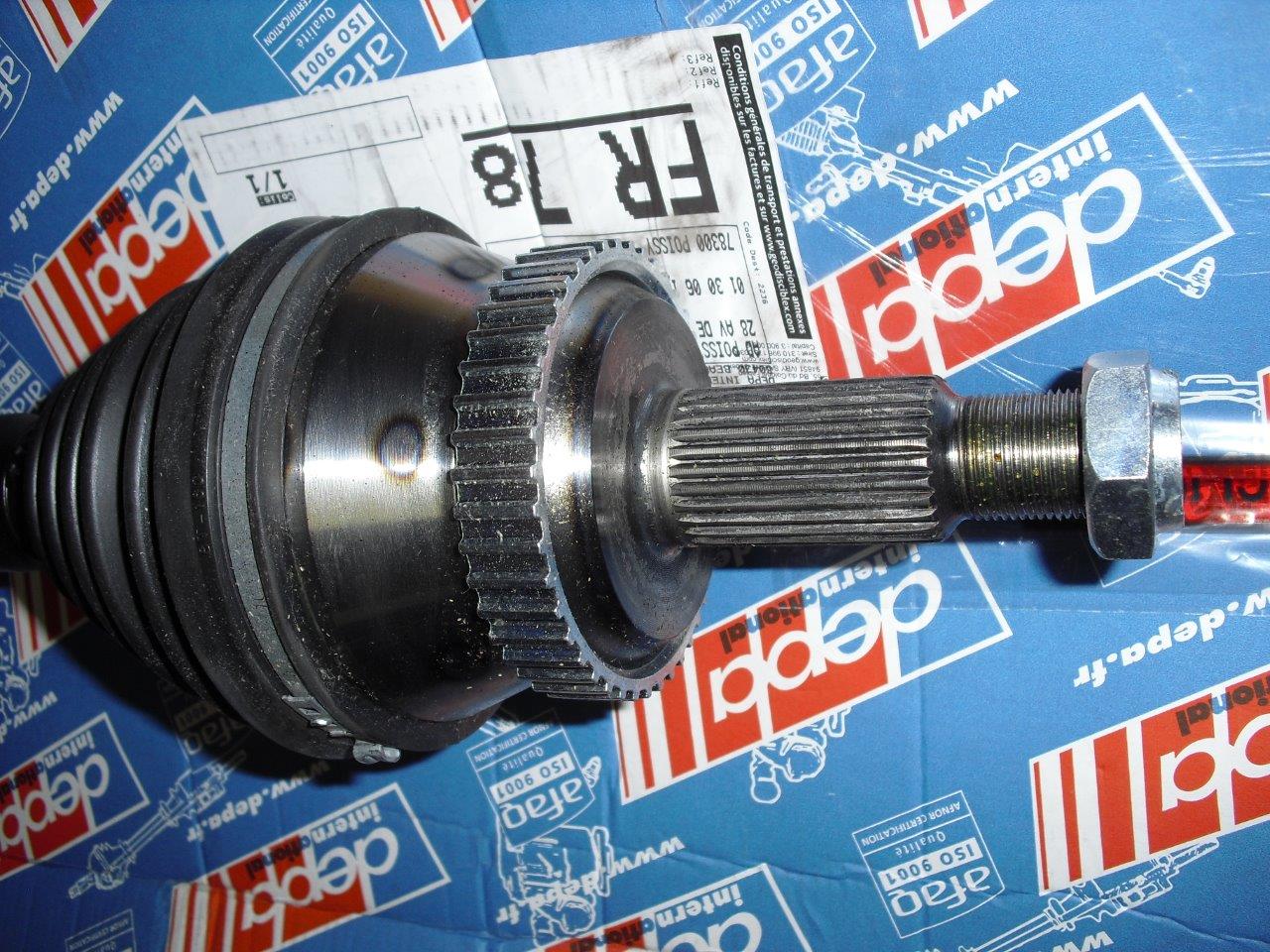

A priori il avait vraiment morflé, car toute la partie côté roue semble avoir été refaite (voir photos).
Essai route après remontage : RAS !!! je touche du bois, pourvu que ça dure, mais plus de vibrations... le coupable semble avoir été trouvé et éliminé...

Pas de soucis de ce coté pour toi, car tu possèdes une clé dynamométrique ad-hoc au couple de serrage préconisé, mais la magnifique photo de la roue dentée pour l'ABS et les cannelures avec l'écrou, m'ont rappelé ce triste épisode. La rupture avait eu lieu juste après les filetages pour l'écrou de serrage, mais ce n'était pas le jour .Il n’empêche je rêve quand je vois tes photos dans les posts .
