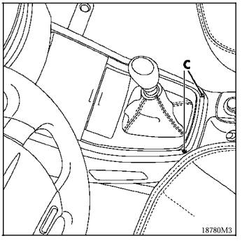

Suite au percement de deux trous de fixation de tel cellulaire par l'ancien proprio, je dois démonter la platine du levier BVA, pour les boucher puis repeindre.
Quelqu'un a t il un éclaté de la console centrale BVA que je repère ce qui est clipsé et vissé !
J'ai déjà retiré la déco alu de contour.
Merci pour votre aide.

La platine est maintenue par deux vis étoiles sous la bande déco alu :wink:
Console centrale.pdf
(94 Kio) Téléchargé 194 fois
