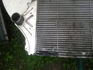

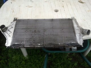

Ca y'est on a trouvé la cause
avis aux capitaines qui auraient le même problème!
C'est une fuite sur l'échangeur d'air.
Pour info c'est le mm modèle que l'espace 3 2.2 DCI
Ref Renault MATRA 60 25 312 322

- Messages : 4860
Re: voyant injection et perte de puissance
Une image pour les igniards en mécanique comme moi

Ca y'est remplacé échangeur intercooler tout neuf
