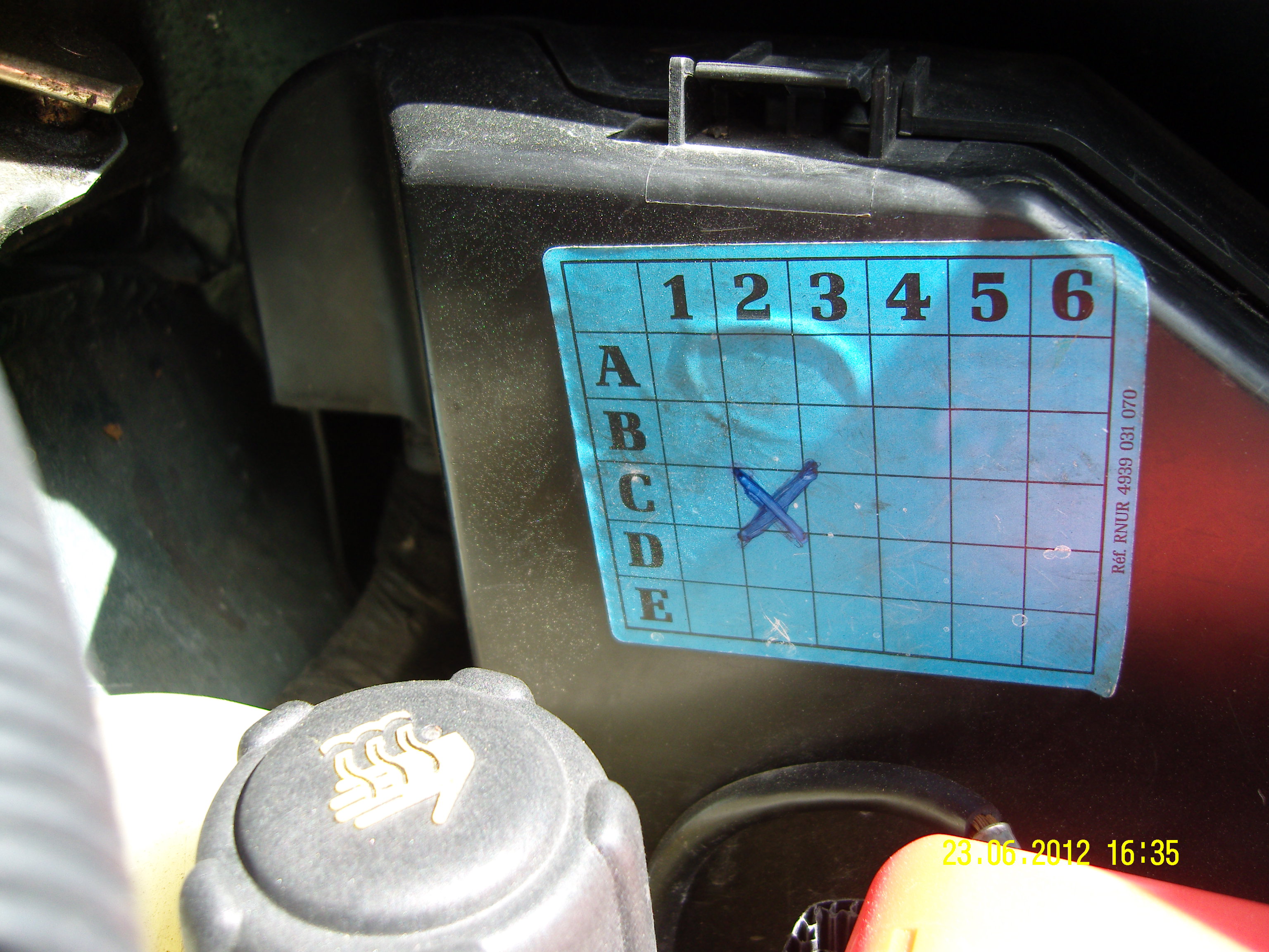

En voila une, OTS: C2 = remplacement des patins du toit coulissant pour la suppression des bruits et du broutement lors des mouvements av et ar ! Réalisé juste avant la livraison au client :!: . C'est la seule effectuée sur mon carrosse : étiquette bleue au dessus de la batterie, sur la boite à fusibles :wink: .

Avec une photo de l'etiquette :?:

La fameuse étiquette des OTS, C2, concerne la reprise du toit ouvrant, avant livraison au client.

Pour C2, on a une photo de AG17 ! :roll:

Voir le post récapitulatif , j'ai mis des points d'interrogations (C2 texte différent ) .
Ag17 peux tu confirmer les travaux avec code C2 ?
