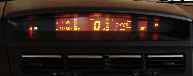

Voilà, j'ai fait des photos;
Re: ordinateur de bord , montre
Ah oui, effectivement! :shock:
Ce n'est pas un problème d'ampoule là!

pq tu parles du coté gauche de l ecran ? parcequ il te manque effectivement des choses ...
... a droite :!:

Oui, le logo OK s'affiche correctement; je répète: tout s'affiche correctement sauf que je n'ai pas l'heure et que côté ordinateur de bord, quand j'appuie au bout du commodo, je n'ai une action et donc un affichage que sur le totalisateur partiel.
Qu'est ce qui manque à droite sur l'affichage ?
merci !
Tu devrais avoir l'heure au-dessus de la température extérieure.
https://amicale-avantime.com

C'est bien là le problème......elle n'y est pas ! je crois que je vais aller faire un diagnostic chez RENAULT ! A moins que vous n'ayez la solution !
