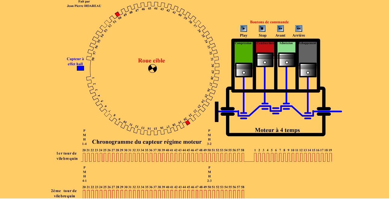

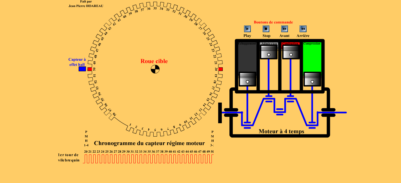

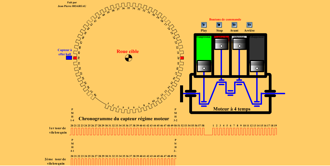

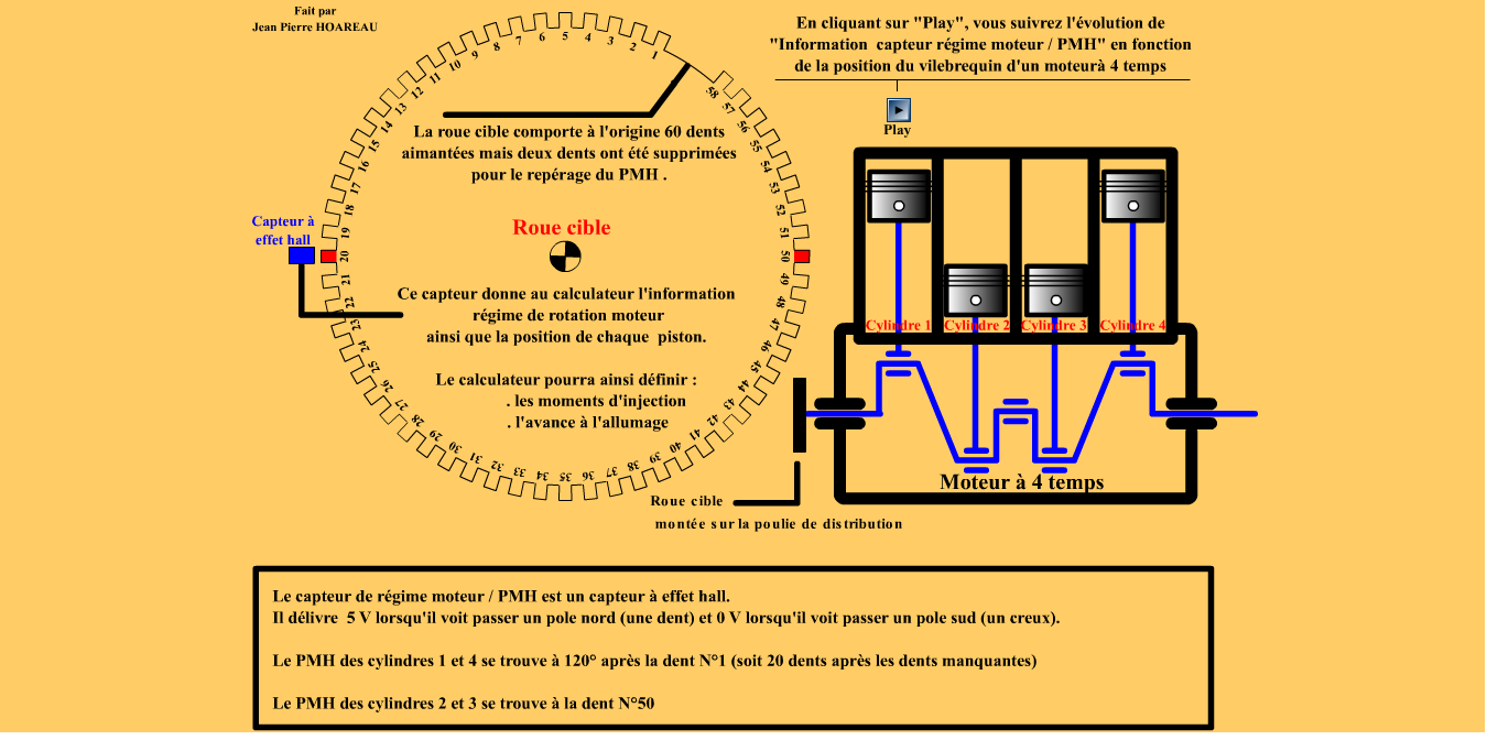

Un peu de theorie sur le pmh :
Et le lien pour une vision dynamique
http://www.geea.org/IMG/swf/capteur_vitesse_6.swf
