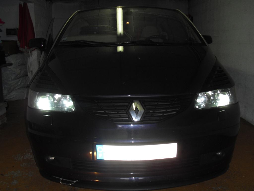

Bon, c'est vraiment pas sorcier, je sais pas si ça valait un tuto, mais je me suis lancé dans le remplacement de mes veilleuses d'origine par des LEDs, et c'est beaucoup plus chouette ! 8)
Voici le tuto :
Tuto remplacement ampoules veilleuses par Leds.pdf
(187.25 Kio) Téléchargé 424 fois
Et le résultat :
Pour mémoire, en version vairon :

super cool ca ;)
tu as une idée de la durée de vie de ces LED ?
quid du passage au CT ?
Re: Remplacement veilleuses par Leds
Vu que je viens de les mettre, et que je n'ai vu aucun témoignage sur celles-ci, pour la longévité, on verra ; je commence à compter aujourd'hui !
Pour le CT, a priori, ceux qui l'ont fait avec d'autres LEDs n'ont pas eu de pb ?
Edit : fantomeblanc vient de témoigner sur AC qu'il a les même depuis 1 an, et que ça fonctionne nickel ! :wink:

Belle installations :wink: Je confirme : aucun pb pour le CT :!:

J'ai passé le CT avec des leds à la place des veilleuses sans aucun soucis :wink:

Passé deux fois le CT avec des leds sans aucune remarque, même verbale :wink:

Ça marche nickel !! Même avec mes gros doigts. Merci pour l'idée ; y'a pas photo !!
