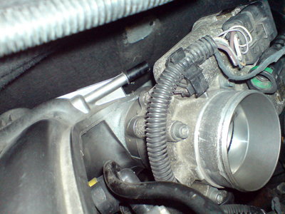

Le boitier papillon ?

Re: Problème calage en roulant...
oui mais je sais pas si c est pareil sur un DCi (j y ai jamais touché)
voilà en tout cas sur le V6 à quoi ca ressemble :
