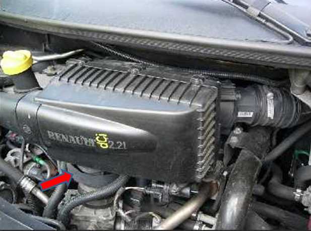

Je me permets de faire remonter ce post car sur mon avantime 2L2 DCI moteur échange standard, avec actuellement 43000 kms, j'ai ce voyant donc "sinusoïde" qui s'allume de plus en plus j'ai donc passé la voiture à la valise et ils m'ont détecté un problème d'EGR j'ai donc nettoyé cette derniére avant de la changer et 3000 kms plus tard sa a recommencé mais que dans des côtes quand on demande un peu plus de puissance au moteur mais sur le plat tout va bien!! j'ai fini par la changer par une neuve et la c'est limite pire qu'avant elle le fait sur le plat et dans les côtes!!!!!
Je n'y comprends plus rien!!! pourtant en un an d'acquisition j'ai eu mon lot de problémes
Ligne échappement, émetteur récepteur et une jante cassée a cause d'un nid de poule!!! 3 semaines de mobilisation chez renault pour une jante et deux pneus enfin bref j'en ai ma claque!!!!!
Donc si quelqu'un a déjà eu ce probléme et que c'est autre chose que l'EGR qu'il me fasse signe parce que la je perds patience et chez renault ils sont tellement incapable que je n'ose plus y aller de peur de péter un cable

Les deux defaut constatés à la valise avant changement de l'EGR sont les suivants
DF 241 FONCTION RECYCLAGE GAZ D'ECHAPPEMENT
DF 008 CIRCUIT CAPTEUR HAUTEUR AVANT
j'ai donc remplacé la vanne EGR ce week-end, pas de passage à la valise depuis puisque je l'ai fais moi même

Penses à "taper dedans" pour décalaminer tout ça et je pense que tu devrais essayer de condamner la vanne EGR, certains l'on fait et ça marche !!!
Par contre, pour le capteur hauteur avant, il sert surement au réglage en hauteur des phares au xénon, tu as changé quelquechose pour ça, si ça se trouve, ça vient de là... D'où le problème en côte.

j"ai eu ce problème avec ce voyant et c'était bien la vanne egr !!
après démontage et nettoyage de celle ci puis remontage plus de voyant ......
mais la bougresse ne tirait plus et fumait comme une loco à vapeur alors redémontage puis j'ai fait plusieurs fois manoeuvrer le piston et là nickel plus de fumée et elle titait nickel !!
faire attention aussi à la prise bien l'emboiter jusqu'au clip !!
voilà j'espère que tu trouveras et résoudras ton ton problème

Merci pour ta réponse Brio77 je pense un peu comme toi, je me demande si les deux problémes sont pas lier mais je doute les raisons
taper dedans au début j'arrétais pas maintenant plus possible sinon le voyant s'allume donc perte de puissance
pour le fait qu'il s'allume à cause du capteur du site des xénons je pense pas puisque il s'allume même phares éteint
Donc voilà pourquoi je tourne en rond avec cette histoire, maintenant que la vanne est neuve je vais aller chez renault pour qu'il efface le defaut et je vais la débrancher voir si elle deconne toujours et c'est pas possible que cela vienne des injecteurs?? ils ont quand même 200.000KM mais bon j'ai pas de trace de l'entretien qui a était fait sur le véhicule avant le changement de moteur (ancien véhicule de loc jusqu'a 150.000KM rachat par la concession renault mondeville casse moteur à 157.000KM changement par ce garage et ensuite je l'ai acheter la caisse avait alors 183.000KM)

Bonsoir à tous
Je reviens sur mon problème de voyant (sinusoïde)........j'ai roulé une semaine avec la vanne EGR débrancher et le constat est le même!!!!!! donc le problène ne vient pas de là??!!
reste plus qu'à faire un passage dans ma concession préfèré

J'ai eu également le même problème que toi avec mon DCI.
Un garagiste m'a préconisé de remplacer la vanne EGR ... mais le problème a persisté ...
Un autre m'a conseillé de remplacer les bougies de préchauffage .... c'était l'été ... enfin bon je les ai changées .... toujours pareil.
Puis je me suis souvenu d'une remarque (parmi d'autres !!!), que m'avait fait un garagiste en Espagne, sur le fait qu'il entendait comme un sifflement dans le moteur lorsqu'il accélérait à l'arrêt.
J'ai creusé cette piste avec le garagiste, en France, qui m'a changé les bougies de préchauffage et eureka ... on avait fini par trouver.
Je vais essayer de te l'expliquer avec mes mots (la mécanique c'est pas mon fort ....).
Il y avait en fait une entrée d'air qui se faisait entre la partie haute du moteur (en plastique) et la partie basse du moteur. Cette entrée d'air était sous le boitier du filtre à air (voir photo). Le garagiste m'avait alors expliqué que lorsque j'accélérais trop fort, un surplus d'air arrivait dans le moteur et ainsi, l'ordinateur de bord détectant ce déséquilibre se mettait en sécurité avec le fameux témoin "service + sinusoïde" qui apparaissait engendrant une perte de puissance à l'accélération.
Il m'a changé la partie haute du moteur, avec les injecteurs par la même occasion car 2 d'entre eux étaient grippés ... tant qu'à faire.
Il a été cool en me faisant une remise pour mauvais diagnostic au départ (bougies).
Voilà ma petite mésaventure, peut-être est-ce le même problème pour toi ???
Vérifie si à l'arrêt, en accélérant avec le capot ouvert, tu entends un sifflement ...
Sinon bon courage.
