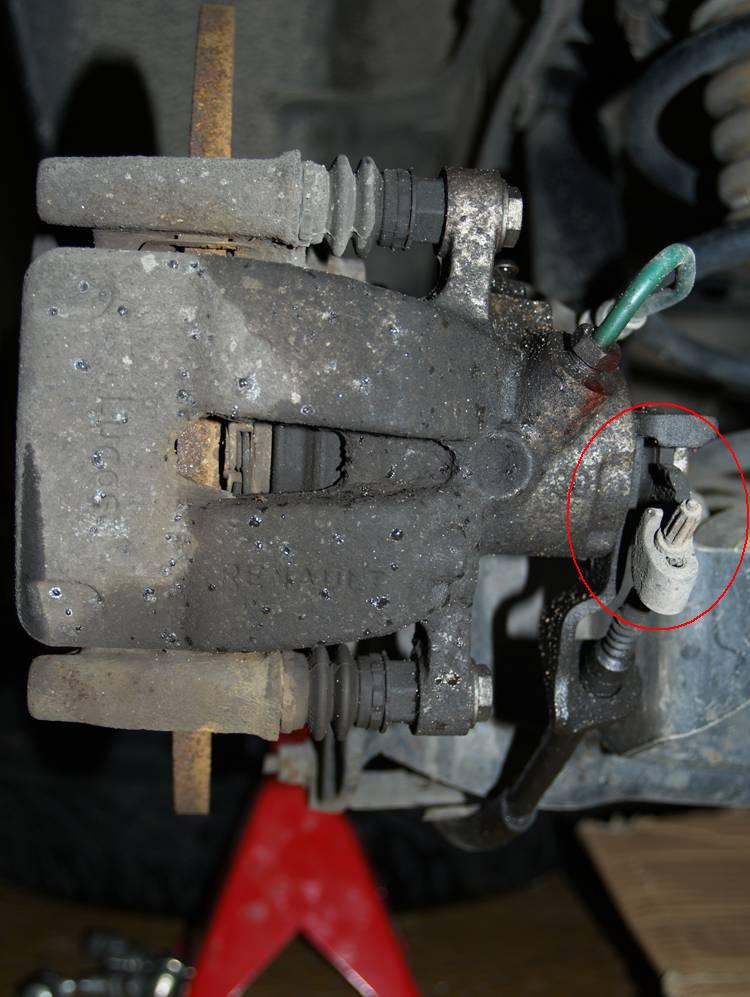

Je réagis au tuto d'atome : http://www.avantime-connexion.fr/phpBB3 ... 116&t=1438
Après avoir changé tout le système de freinage de a twingo de ma femme (disques/plaquettes/étriers/flexibles à l'avant et garnitures/cylindre de roue à l'arrière et liquide de frein), j'ai fait le réglage du frein à main.
Du coup, j'en ai profité pour essayer de le faire sur l'Avantime, car il fallait presque que je lève le levier de frein à la verticale pour qu'il ne recule pas en me garant dans une pente...
J'ai mis le vaisseau sur chandelles, roues arrières pendantes, je les ai déposées.
Et là, bizarre, la gâche dans laquelle est accroché le câble de frein à main sur l'étrier, côté gauche, était quasiment totalement tournée, comme si on serrait en permanence le frein à main, à fond... Après un petit démontage (décrochage) du câble de frein côté étrier, et côté boulon de réglage, je me rends compte que le caoutchouc de protection est coupé, et qu'il y a de la merdouille : boue, etc... sur le câble, et qu'il est totalement grippé... Je nettoie à fond, j'arrose généreusement de graisse blanche en spray, et je tire d'un côté puis de l'autre à fond avec une pince, en rajoutant de la graisse blanche régulièrement... J'ai ainsi réussi à le faire coulisser à peu près... Après remontage, c'est bon, l'action sur le levier de frein à main a un effet sur les plaquettes côté gauche, comme droit...
Bon, je suis bon je crois pour remplacer au plus tôt le câble de frein à main (réf. 60 25 410 678) : on ne les trouve que chez Renault j'imagine ?
J'ai vu aussi sur AP la référence suivante : lot 2cables de frein a main - Ref Renault 60 25 371 373 ...55euro HT

Edit avec des photos...
