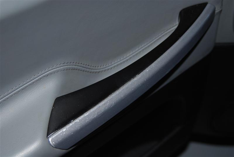

bonsoir je relance le sujet et vais tenter de donner quelques détails !!!!
bon cet aprem pluie au programme du coup je me suis mis a bricoler !!!!
du coup démontage des poignées de porte !!
commencez par enlever le cache sur la poignée dessous ,vous verrez 2 visse en 10mm a retirer puis il faut enlever les 4 vis du dessous de la garniture de porte !!! sur le plot plastique qui fais séparation dans le vide poche vous avec une vis sous le cache plastique et aussi 4 clips plastiques a faire sauter doucement si vous ne faites pas les bourrins vous pourrez les remettre en place
bon après avoir réussi a faire sa, le panneau se soulève, comme je ne savais pas comment totalement le retirer ( un poil complique niveau poignée d' ouverture ) j' ai choisi la méthode souplesse pour dévisser les 2 petite visse torx qui sont derrierre la poignées ( c' est du 20 ) c' est la galère a dévisser si quelqu' un peux compléter mon expliquations sa serais cool !!!
enfin bon après avoir réussi a retirer les 2 dernièrres viss vous pouvez retirer la poignée !!!!
maintenant que vous avez la poignée vous pouvez commencer a poncer !!
pour la premierre couche vous pouvez gratter doucement avec une lame de cutter mais attention a ne pas trop atteindre l' aluminium pour éviter de rayer l' alu en profondeur !! car après pour polir c' est galère !!! les rayures se voient !!!d' ailleur j' ai moi même été un peux fort avec le cutter !!!
après prenez un papier a poncer et la patience fo pas faire la brute !!!! 2 solution soit la technique de hug1982 ou koukiz et la patience toujours pour un bon résultat
perso j' ai pas de mérite car j' ai l' outil !!!!!
bon ba merci au touret aux disques de cotons et a la patte a polir !!!!
il doit être possible aussi de les anodiser comme c' est de l' aluminium sa pourrais donner un tuc sympas !!!
enfin voila mon résultat
voila pour moi !!! on me vois dedans !!!

Me concernant, je n'ai pas remis les 2 vis "chiantes" de derrière les poignées afin de pouvoir les retirer beaucoup plus facilement.
Et j'ai opté pour de la peinture noire et une couche de verni.
Ca change tout et ca fait bien plus propre.

tres jolie travail,mais pour eviter le cuter il y a du decapex,c'est un composant qui bouffe la peinture,et qui permet d'en enlever un maximum.
et la peinture d'origine des poignées est une vrai merde (sorte de peinture caoutchouc).
apres le polissage il va falloir aussi vernir,parce que me poignée,un fois poli,se ternisse avec le temps.donc je lui fait de temps en temps un petite cure au belgom alu,pour lui redonner son eclat.

Et oui, beaucoup de gens l'ignore, mais l'alu s'oxyde, pas sous forme de rouille rouge mais sous forme de rouille noire, mais quand on a un AVT, on le sais bien !!!!

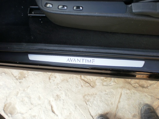

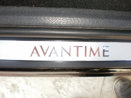

je viens de remonter mes poignées rénovées, le résultat est sympha !!
j'ai mis en place les bandeaux "AVANTIME" sur le bas de caisse, cela fait vraiment plus propre...
Amitiés Philippe

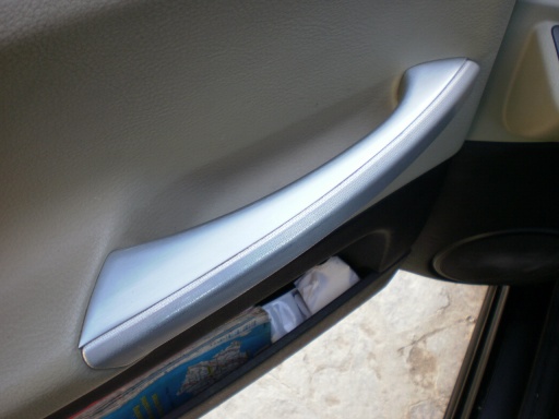

Je vais bientôt me lancer dans la remise en état de mes poignées intérieur de mon véhicule.
Mais n'ayant pas envie de transpirer,
je pense que je vais me trouver une petite entreprise qui se chargera de me faire le décapage, polissage, et mise en vernis incolore (ou peinture epoxy) de ces deux pièces en alu.
En revanche, j'aimerai bien trouver un bel exemplaire du cache de la poignée côté conducteur (voir passager également). Les miens portent des traces d'enfoncement.
Si l'un de vous a cela à vendre.

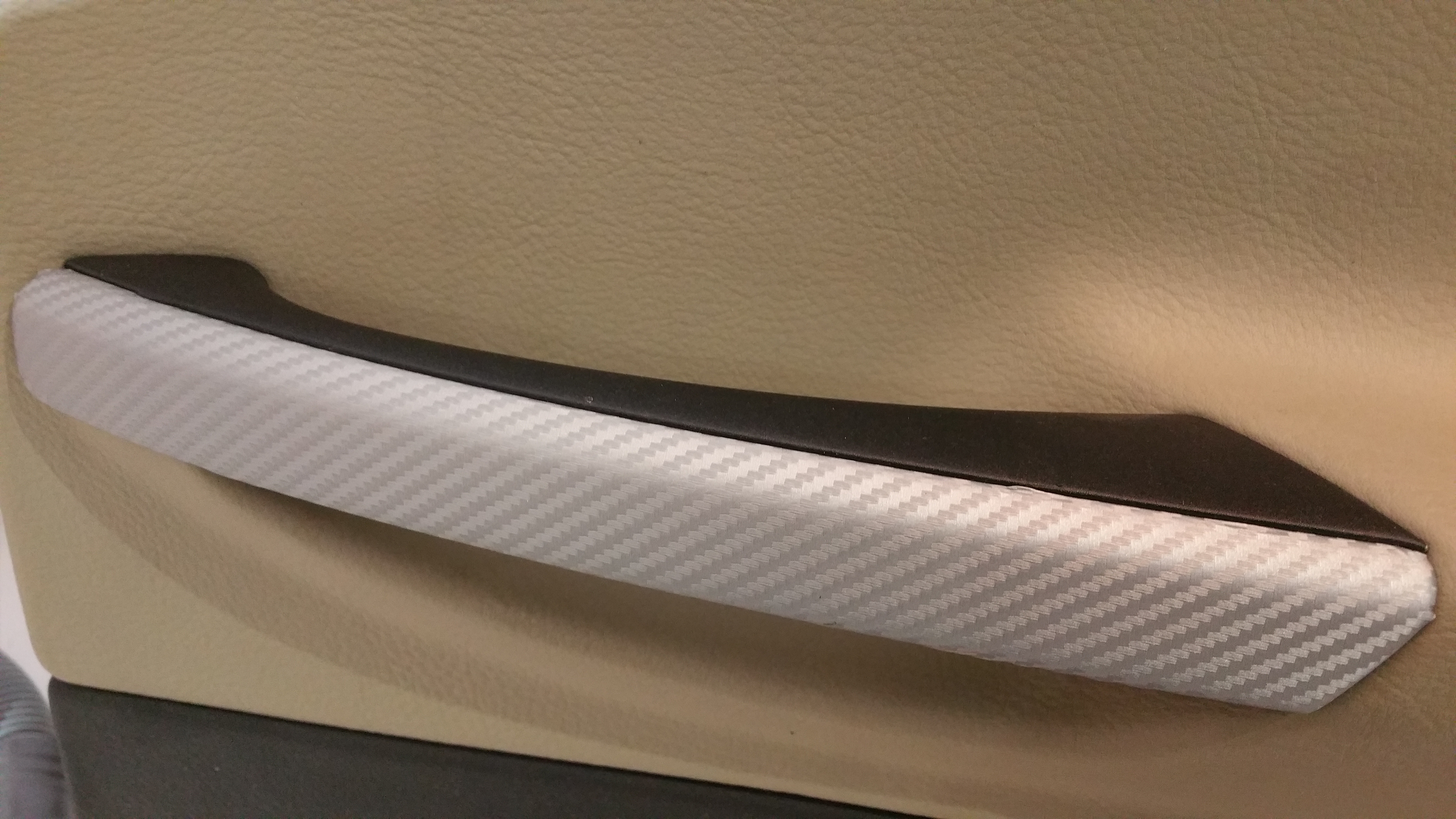

Restauration des poignées et de la console centrale avec de l'adhésif thermoformable sans ponçage ni décapant , un bon sèche cheveux fait l'affaire
