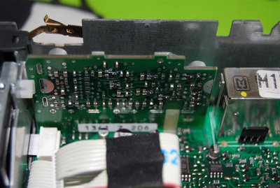

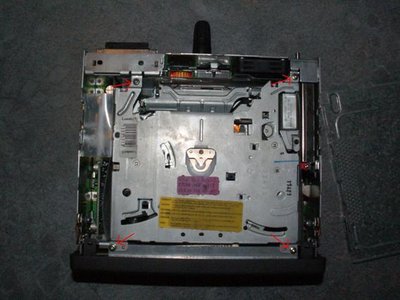

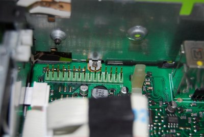

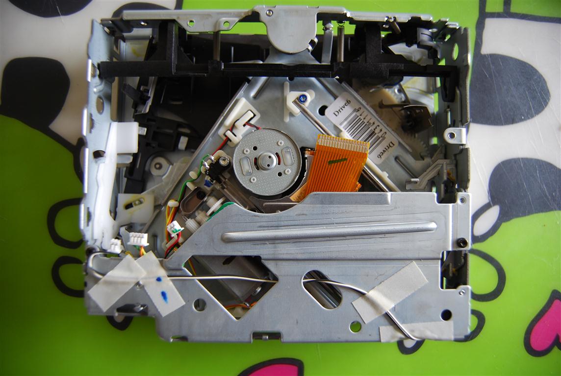

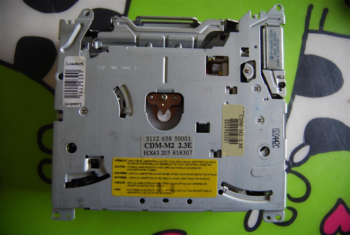

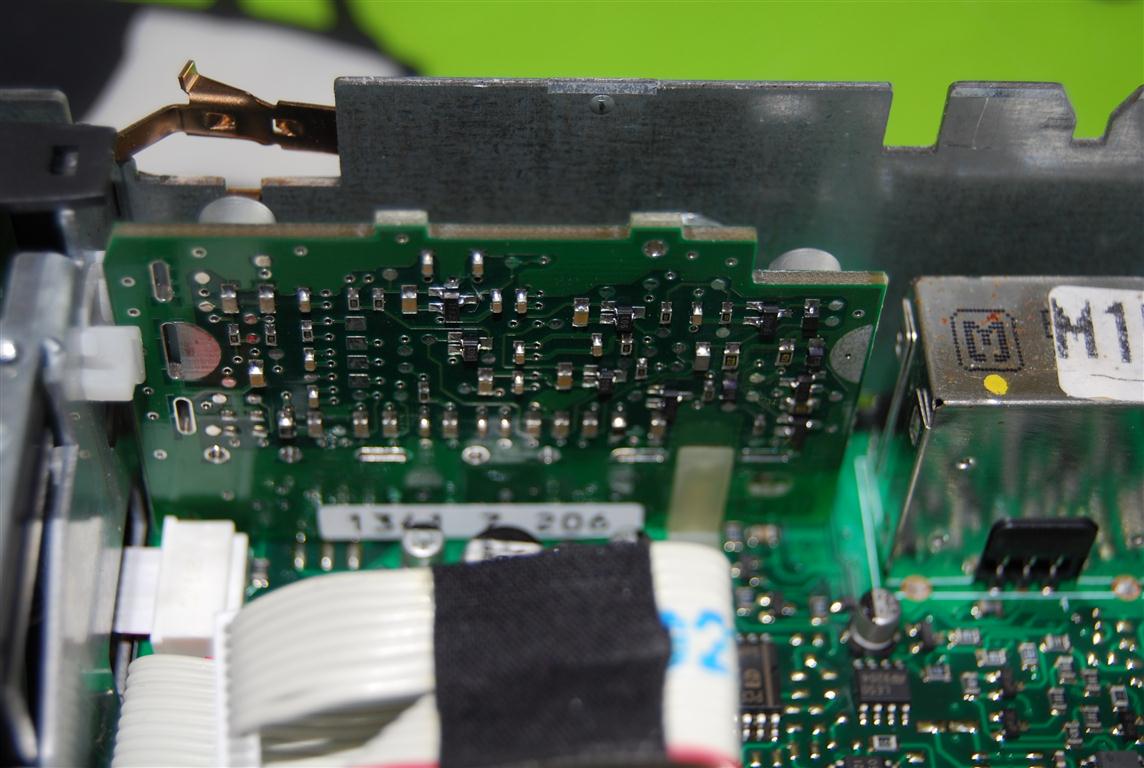

Bon ben j'ai fini par totalement démonter le lecteur carminat.

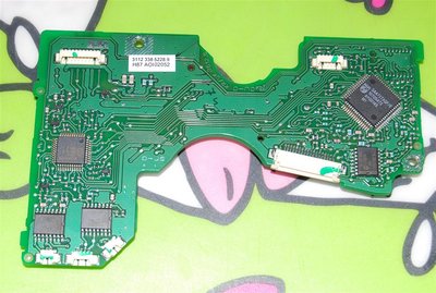

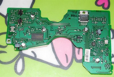

J'avais vu un topic sur planetenault qui montrait le changement de la carte de commande optique du lecteur.
A priori certains avaient résolu leur pb en changeant cette carte.
D'après les photos que je viens de faire, on voit clairement que la carte n'est pas la même que le lecteur CN1 de la Laguna 2 phase 1.

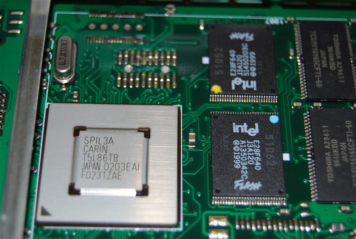

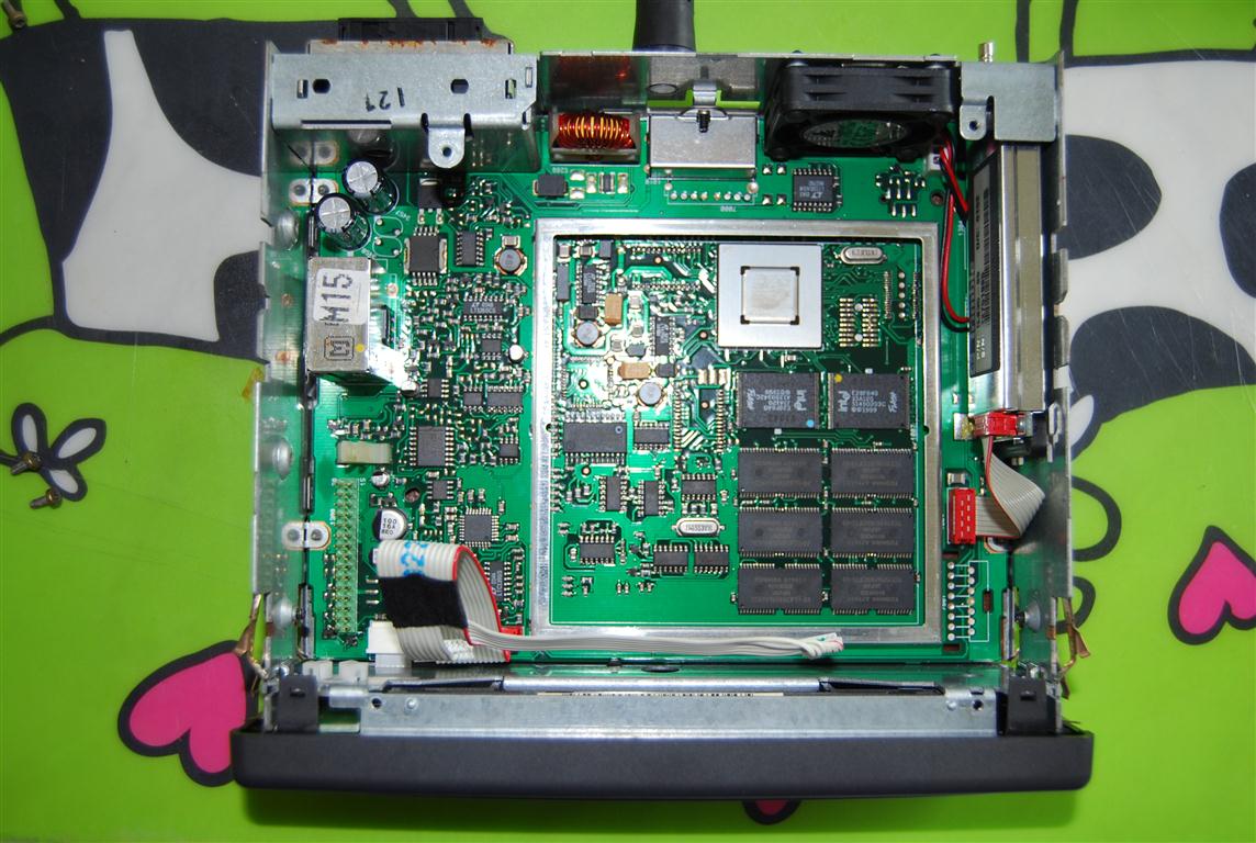

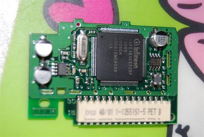

On voit aussi, mais là c'est plus pour la culture personnelle, que le lecteur possède un CPU et des chips type mémoire Flash Intel.

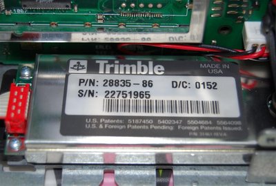

On voit aussi le module d'antenne GPS et un module electronique, une carte, Infineon.
J'ai tout remonté proprement et j'ai espéré un miracle qui n'a pas eu lieu.
En fait je pense tout simplement que les CPU grillent ou d'autres éléments de la carte mère.
