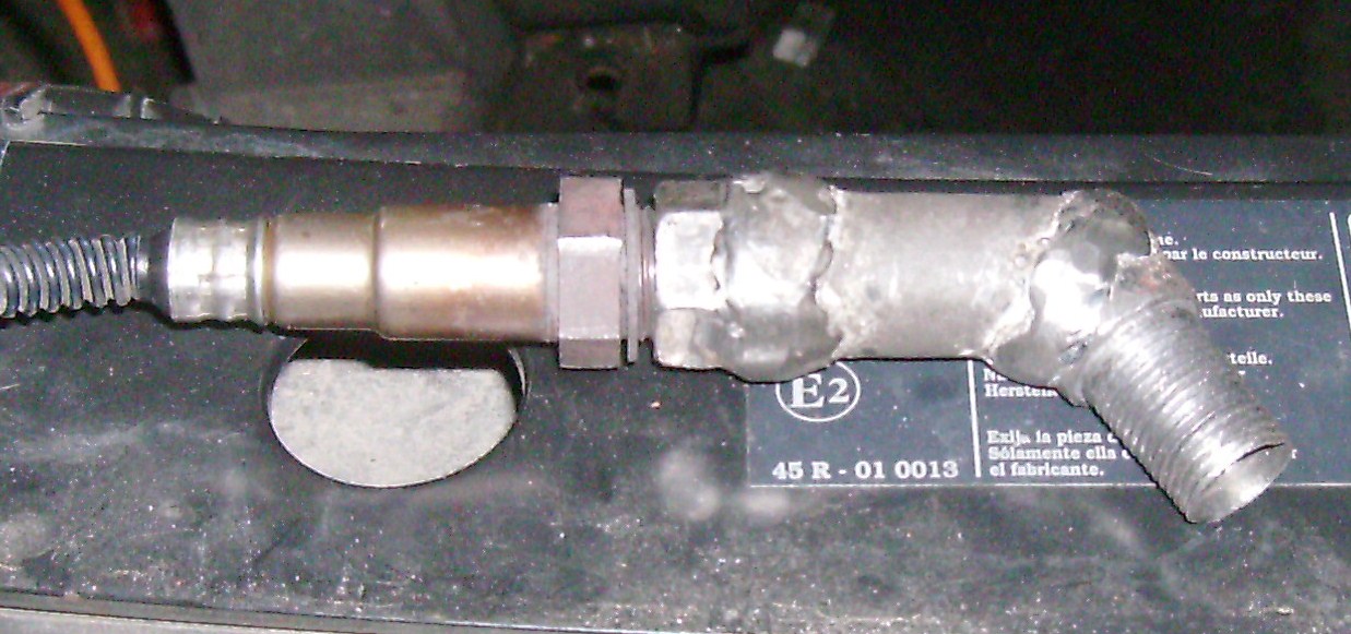

Vidage de la céramque et essai avec un déport de lambda pour l'éloigner du flux des gaz. C'est une solution trouvée par internet, chez des pros de la décatalysation d'échappement. Au lieu de leur acheter, je préfère fabriquer, j'ai donc reçu mon taraud et ma filière M8x150 pour fair le déport.
Le rôle de ce déport, permet selon le gars que j'ai eu au tél, de faire descendre en température la sonde lambda afin de fausser la valeur qu'elle renvoie. Il s'agit bien entendu de la deuxième sonde qui permet de vérifier l'efficacité du catalyseur. La première sonde sevant au réglage de l'enrichissement, il ne faut pas y toucher.
Photo du déport, c'est un proto, les prochains seront plus jolis (prix sur le net : 59€ http://tuning.adsandco.com/Echappements ... 2875401%29, fabriqué par moi environ 30€ port compris)

un truc que je ne comprend pas ton déport c'est un tube creux ?brio77 a écrit :Et pour la suppréssion des pré cata :
l'info envoyer par la deuxième sonde déporté ou pas c'est la même ?
Re: Vidage des catalyseurs
Oui, le déport est un tube creux, il faut laisser la lambda prendre sa mesure...
La première sonde lambda, qui sert à calculer la richesse du mélange oxygène/carburant, est sur le collecteur avant (on n'a pas de mesure cylindres avant/cylindres arrière, tout est calculé sur l'avant pour ce qui est de la richesse), les sonde lambda sur chaque pré-cata (donc 2), servent juste à vérifier l'efficacité de celui-ci, c'est donc ces 2 là qui faut équiper de déport lorsque l'on vide les pré-cata. Il est beaucoup mieux de vider les 2 pré catas, le moteur tourne beaucoup mieux, n'est ce pas Zechrisd !!!!
