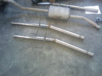

Messages : 934
Re: Pose devil simple sur 2L turbo
brio77 a écrit :Je n'ai jamais vu l'intermédiaire des 2L Turbo, ni des DCI, mais je dois pouvoir m'adapter, quelqu'un a des photos du dessous de la jupe de sa belle DCI ou Turbal ????
Oui un inter. de Dci tronconné pour la pose du Devil ca ressemble a ca :
Excuse moi pour la pollution de ton sujet de 2LT VJP :wink:

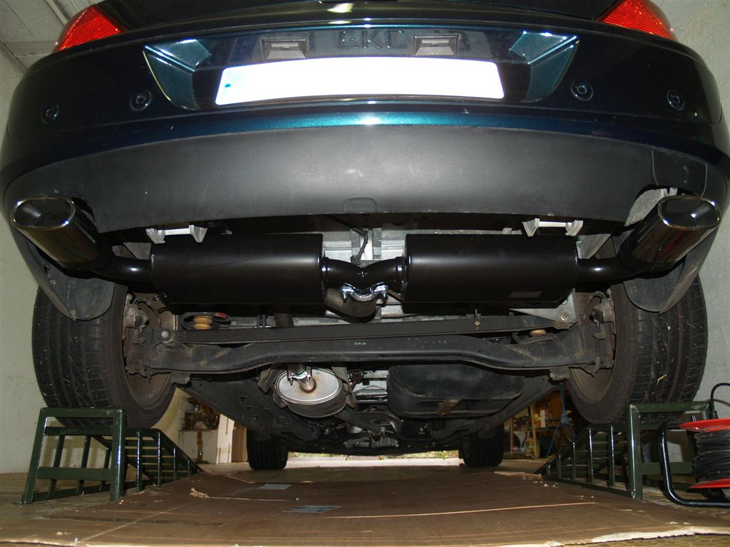

Messages : 1635
Voilà ce que j'ai sous la main... Vous reconnaissez ce vaisseau ?
Dessous de jupes turbo
oh, dis donc, le Devil double il a l'air en acier, par contre.... non ??? Car c'est rare de voir de l'inox peint...
Merci pour la photo, donc ,ça ressemble vachement, ce serait pas la même ligne que le V6 ???
Par contre, si j'ai une petite critique à formuler, tu es obligé de recouper la sortie cata pour fixer l'intermédiaire à l'avant, c'est dommage, ça déréversibilise (ça c'est du joli mot inventé :lol: ) le montage... Sur mes intermédiaires je recréé le cône de fixation sur la cata... En plus je trouve la ligne intermédaire très torturée, moi j'ai changé l'endroit du coude pour en avoir qu'un, c'est pls sympa et vu la place qu'il y a sous le véhicule, c'est pas gênant !!!!
Donc je sais faire sur DCI, et je pense que ça ne doit pas être très différent sur un 2LT
Messages : 934
brio77 a écrit :
Merci pour la photo, donc ,ça ressemble vachement, ce serait pas la même ligne que le V6 ??? Différente pour chaque motorisation apparement
Par contre, si j'ai une petite critique à formuler, tu es obligé de recouper la sortie cata pour fixer l'intermédiaire à l'avant, c'est dommage, ça déréversibilise (ça c'est du joli mot inventé :lol: ) le montage... Je ne demande pas de déréversibilisation sur mon vaisseau (la vache on peut faire scrabble avec un tel mot :mrgreen: ) Sur mes intermédiaires je recréé le cône de fixation sur la cata... Celui d'origine avait pourrit a cet endroit , au raccord conique , maintenant plus de risque En plus je trouve la ligne intermédaire très torturée, moi j'ai changé l'endroit du coude pour en avoir qu'un, c'est pls sympa et vu la place qu'il y a sous le véhicule, c'est pas gênant !!!! Meme remarque faite par les pro du pot de l'AA , mais la fumée noire arrive tout de meme a sortir :lol:
