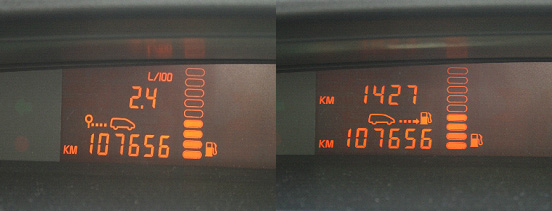

Tout à commencé il y a quelques mois, lorsque pris d’une subite envie d’économie, mon AVANTIME c’est mis à consommé 2 litres au cent et à m’annoncer 1500km d’autonomie.
Super (98), voilà une bonne idée. Sauf que + de 120 interdit et conso réel frolant les 15 litres au très court 100km.
