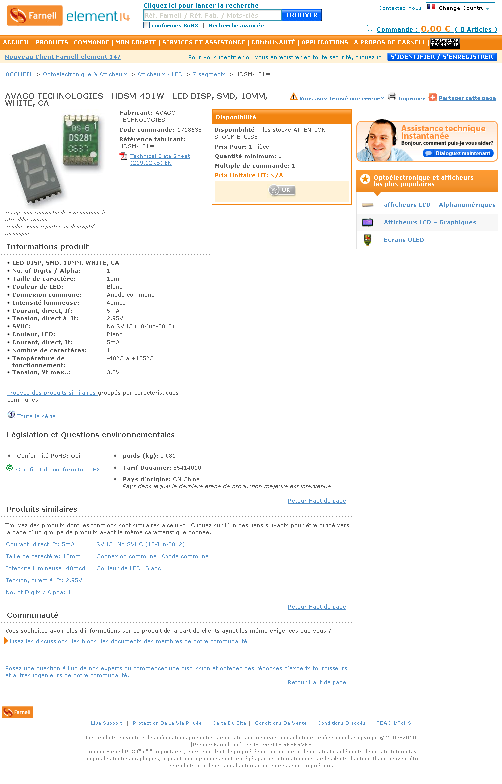

Sinon voila l'afficheur dont je parlais pour la commande de clim .....
http://fr.farnell.com/avago-technologie ... dp/1718638
& HDSM-431W - AVAGO TECHNOLOGIES - LED DISP, SMD, 10MM, WHITE, CA - Farnell France 2012-11-08 19-10-50.png
Je vais refaire mes deux commandes de clim et mon compte tour.
proprement :) et tout en blanc :)

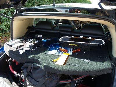

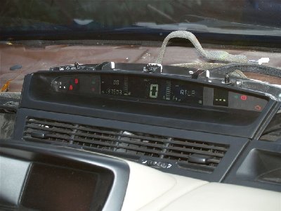

Je poste une photo du tdb, mais avant remontage...
Ah, non, zut... là on est vraiment trop tôt avant le remontage...
Allez, cette fois c'est la bonne...
Sinon, aubade, le tdb n'est pas en bleu, c'est du blanc, mais en vrai, ça tire aussi un peu sur le bleu... problème de puissance des leds et du filtre diffusion...

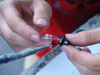

Si je peux donner un avis.
Pour les leds de compte tour, on voit un point lumineux de la led.
C'est normal dans la mesure ou les leds utilisées ont des angles de 20°.
Pour éviter ce point, il faut couper la led a son extrémité,avec un coupe ongle ou une petite pince.
celle ci aura un angle de diffusion beaucoup plus large,et éclairera uniformément.
Pour les supports de lampe, et afin d'y remplacer les lampes par des leds:
- Au dos de la douilles, percer 2 petit trou de 1mn, pour faire passer les queues des leds,et recourber celle ci avec d'un coté la resistance de 470 ohms, et de l'autre coté soudé sur la partie métallique.
Sinon nickel le résultat, ça change vraiment du orange vous croyez pas ?.
Ps:c'est juste des avis que je donne, je ne me proclame pas le propriétaire de cette modif.
C'est tchang du forum espace qui est à la base de tout cela. :wink:
cote_de_boeuf
Messages : 72
Inscription : 15 juin 2009, 20:42
Re: opération TDBLB et TO le 19/09/2009 inscription
Message par cote_de_boeuf »
Les leds sont bien coupées, mais je pense quelles sont trop prêt de l’écran donc elle non pas le temps de diffuser....
Quelqu'un aurait la référence des petites ampoules du compte tour?
