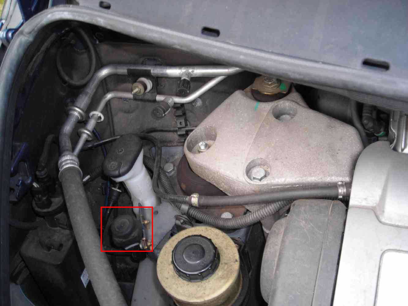

Sur le V6, le contacteur à inertie se trouve du côté de l'aile avant droite, près du réservoir de lave-glace. Il faut appuyer dessus pour l'armer.

J'ai déjà eu le problème...brio77 a écrit :Bravo, photo à l'appui !!!olive78 a écrit :Sur le V6, le contacteur à inertie se trouve du côté de l'aile avant droite, près du réservoir de lave-glace. Il faut appuyer dessus pour l'armer.
Un matin, je venais de charger mes enfants pour aller à l'école et là, impossible de démarrer.
Un appui dans le carré rouge, je tire un peu sur le démarreur et c'est reparti. Même pas en retard
