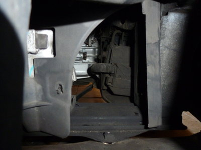

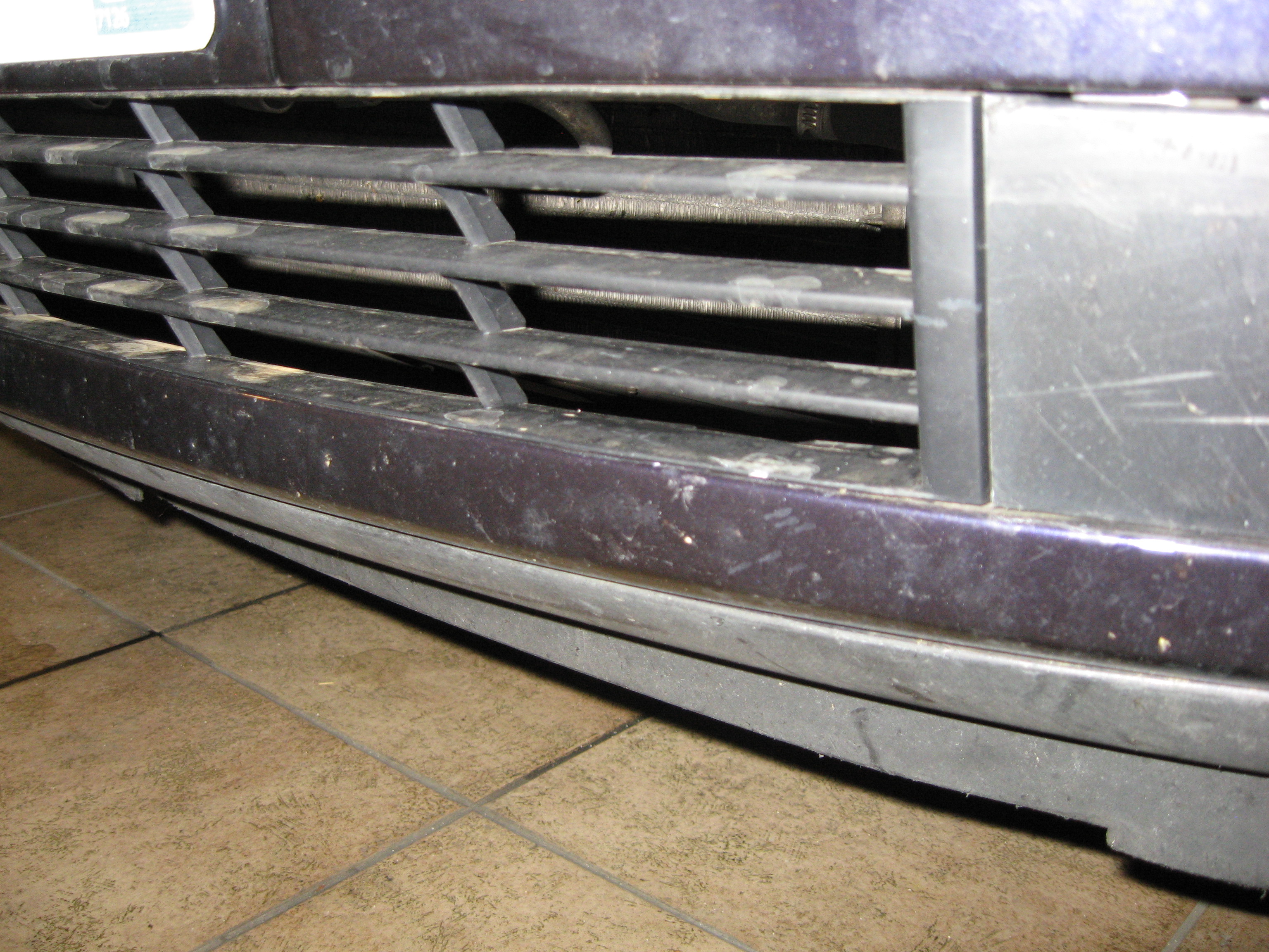

La dépose d'un boitier d'anti brouillard ainsi que la lampe peuvent se faire sans démontage du pare choc en entier :mrgreen:
Pour la depose du boitier complet :
- dépose du cache antibrouillard en plastique noir
- dépose de la grille centrale avant
- dépose du cache sous voiture du coté ou en entier suivant les modèles .... :mrgreen:
Et c'est partie pour la dépose du boitier en images ...

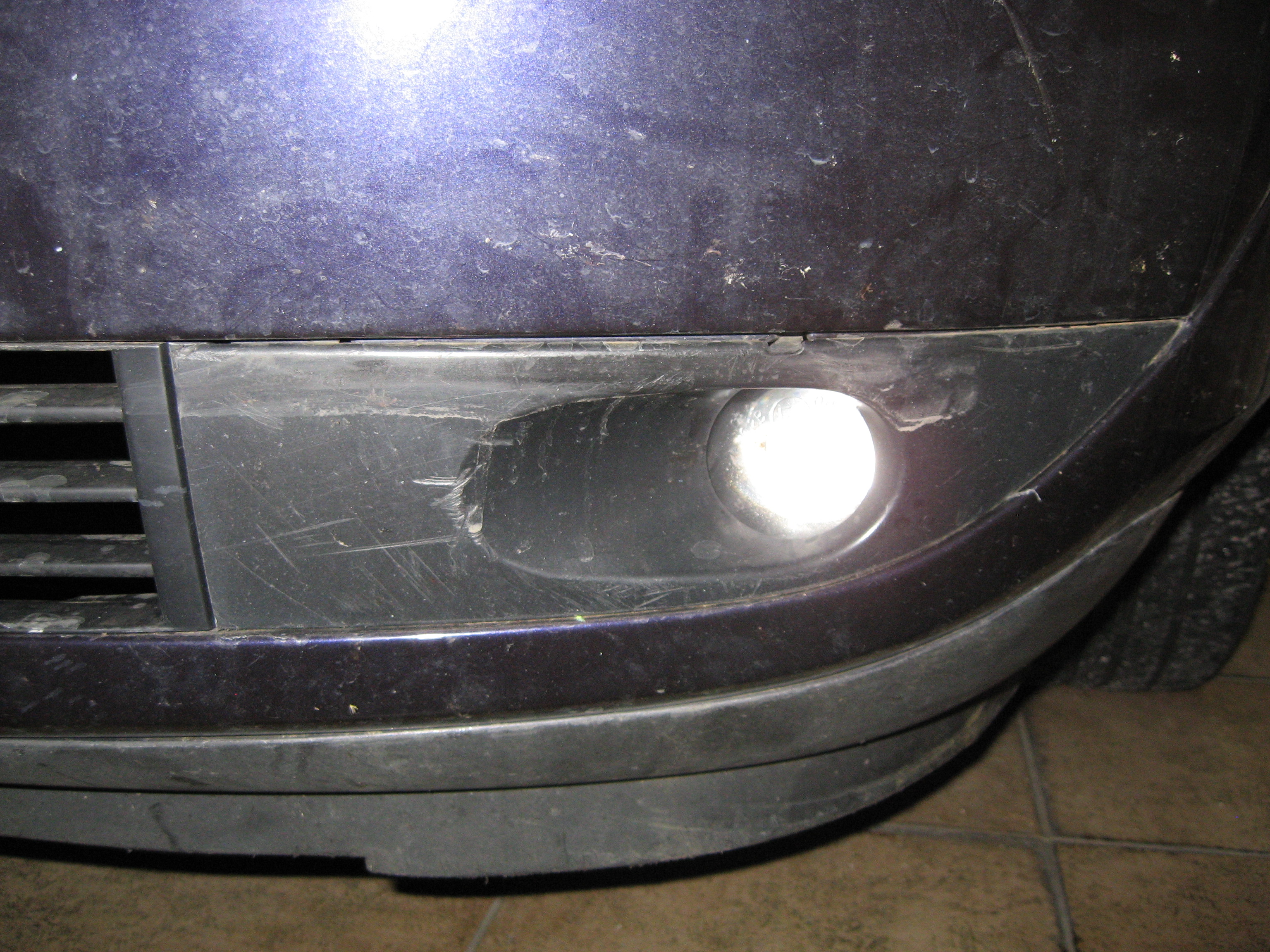

Avant démontage
Avant démontage
Avant démontage
Avant démontage

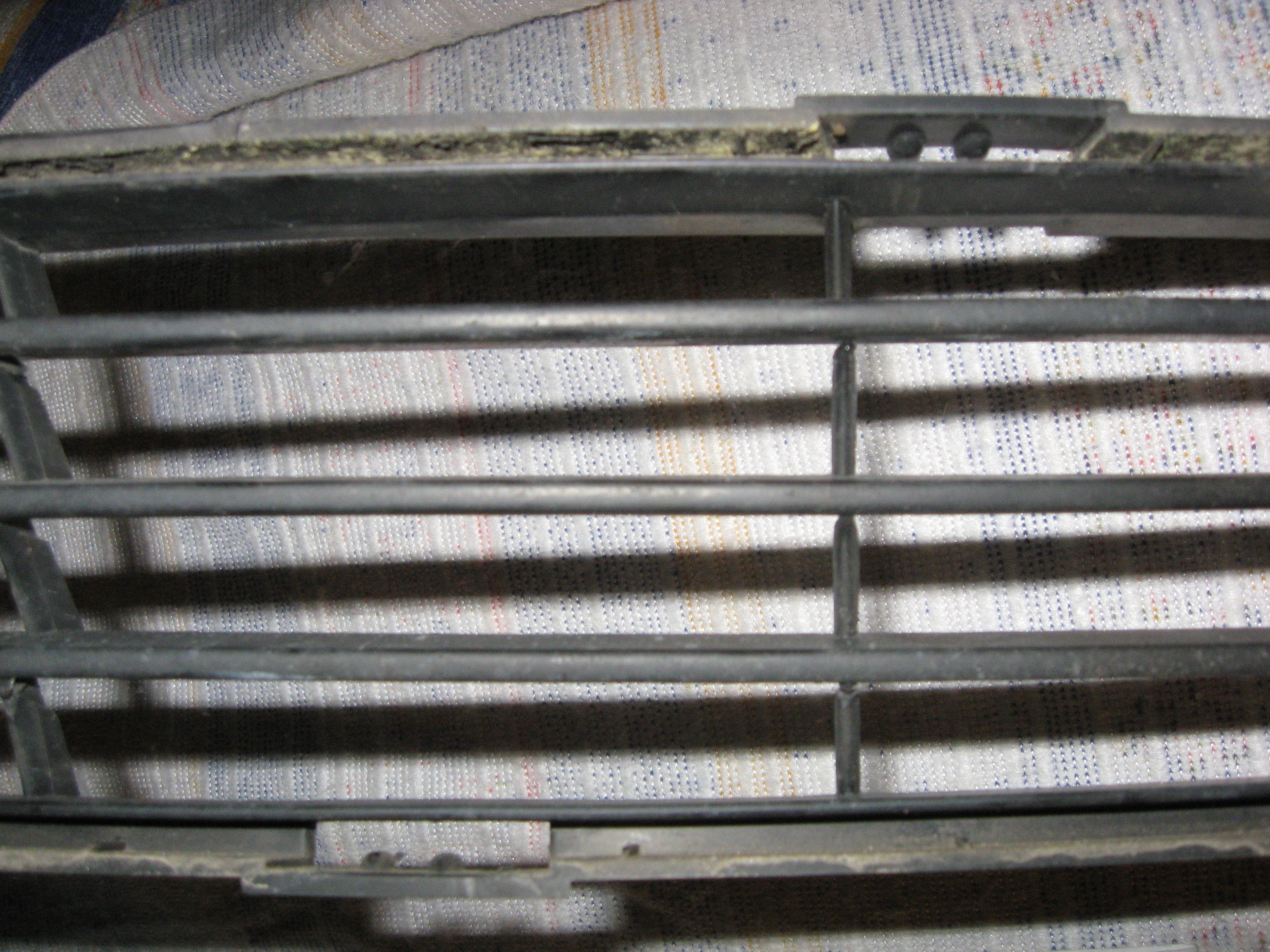

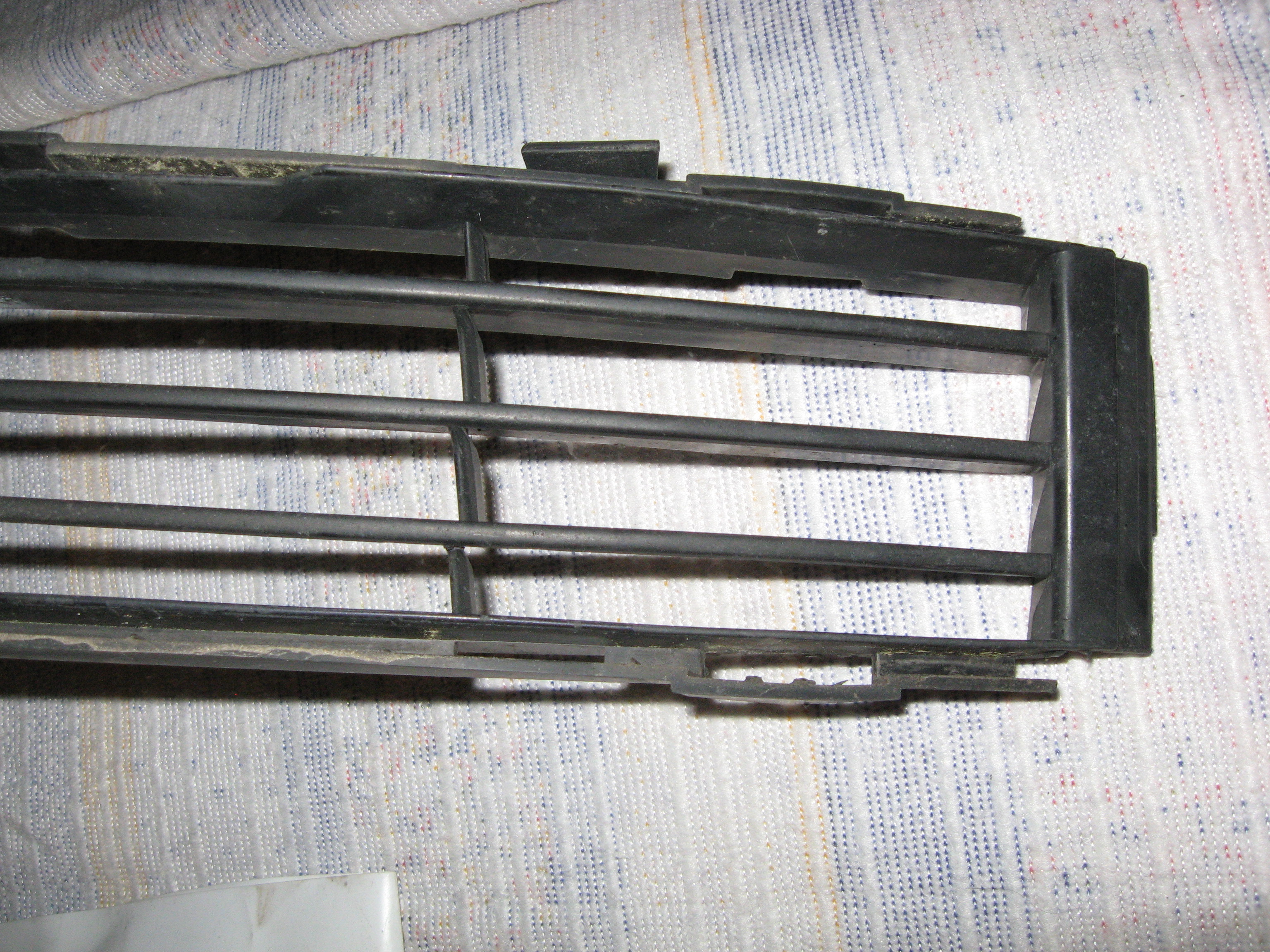

Grille avant
Grille avant
Grille avant
Grille avant

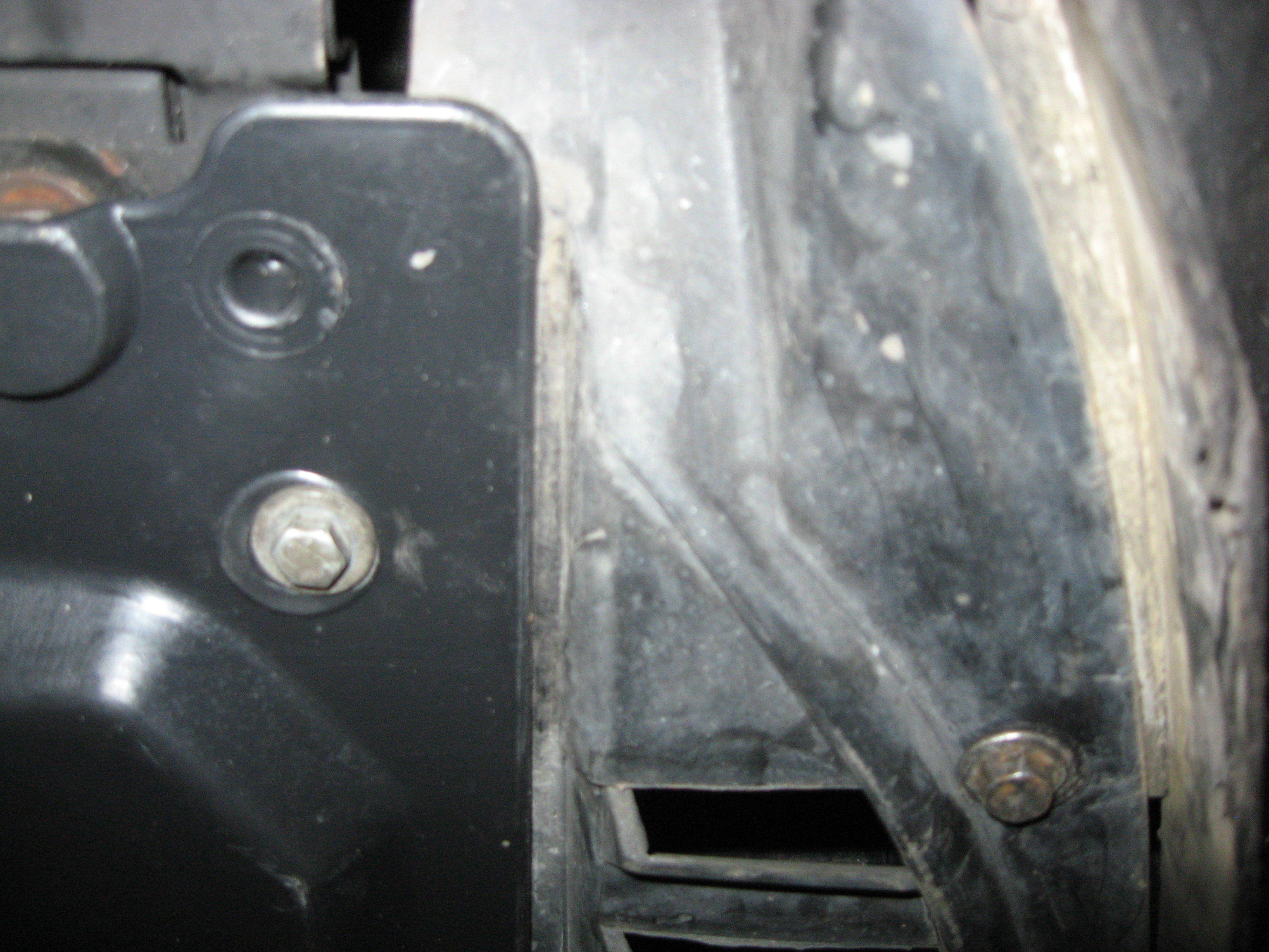

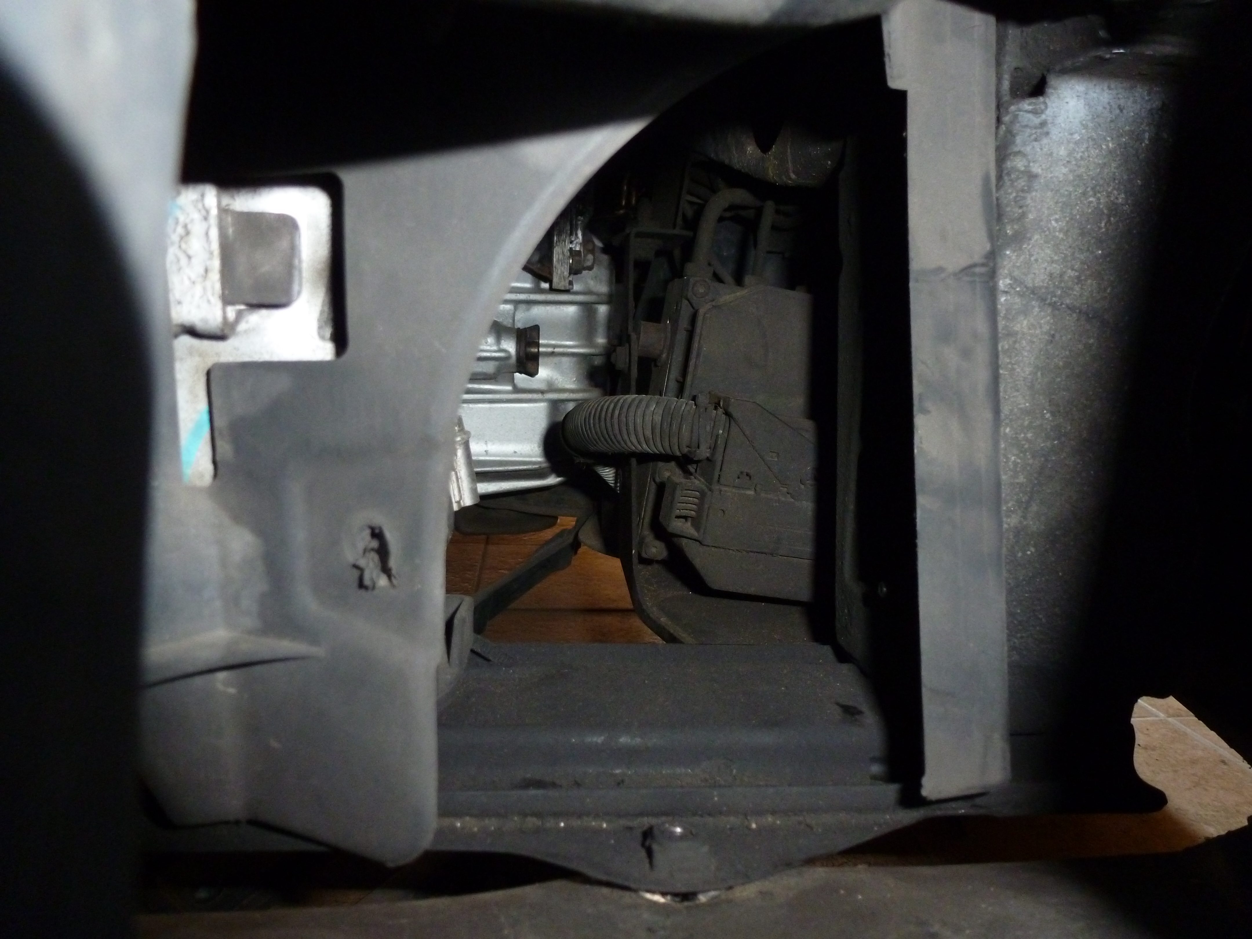

Cache sous voiture
Cache sous voiture

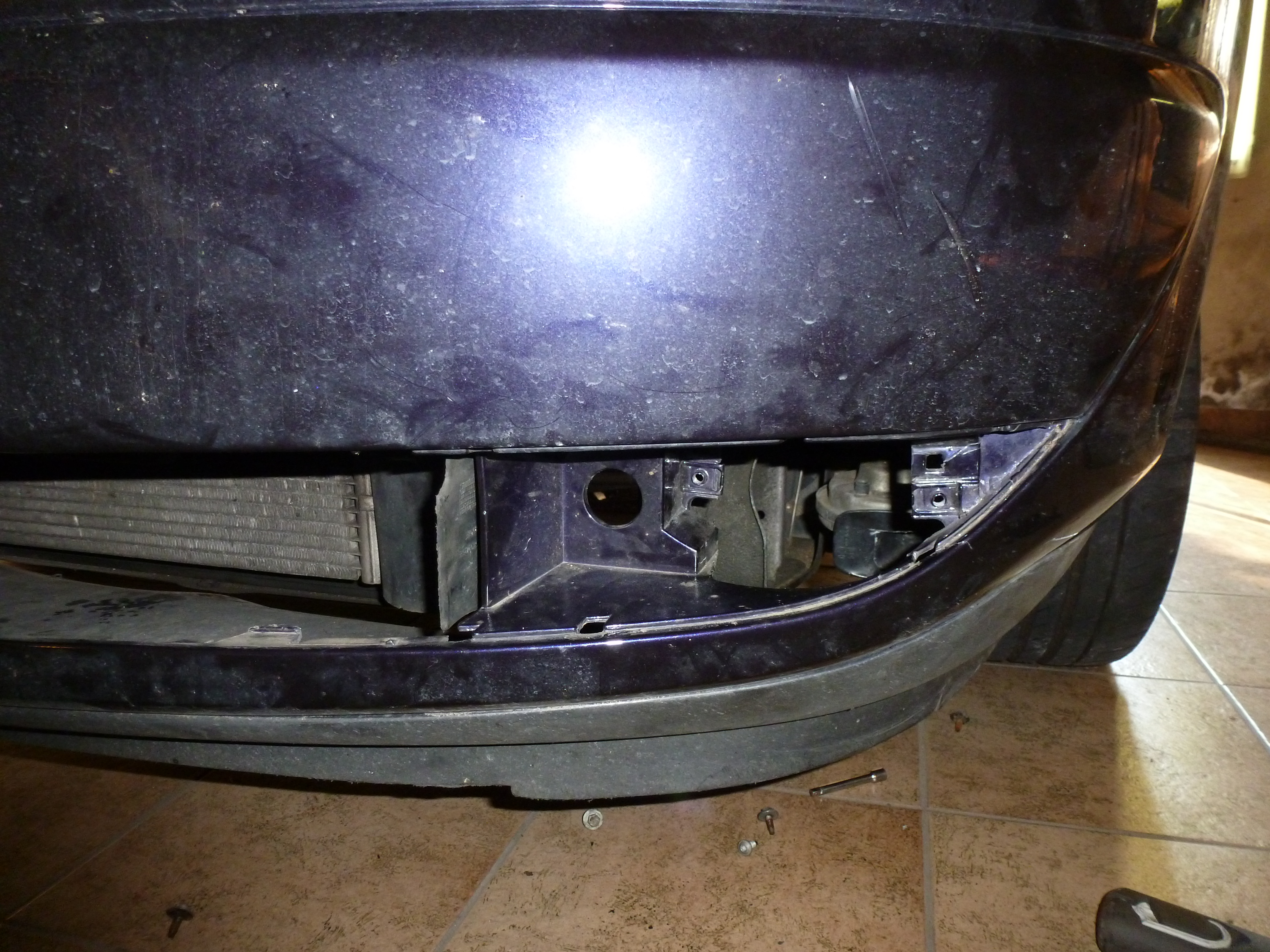

Façade enlevée
Façade enlevée
Façade enlevée et plaque poussée

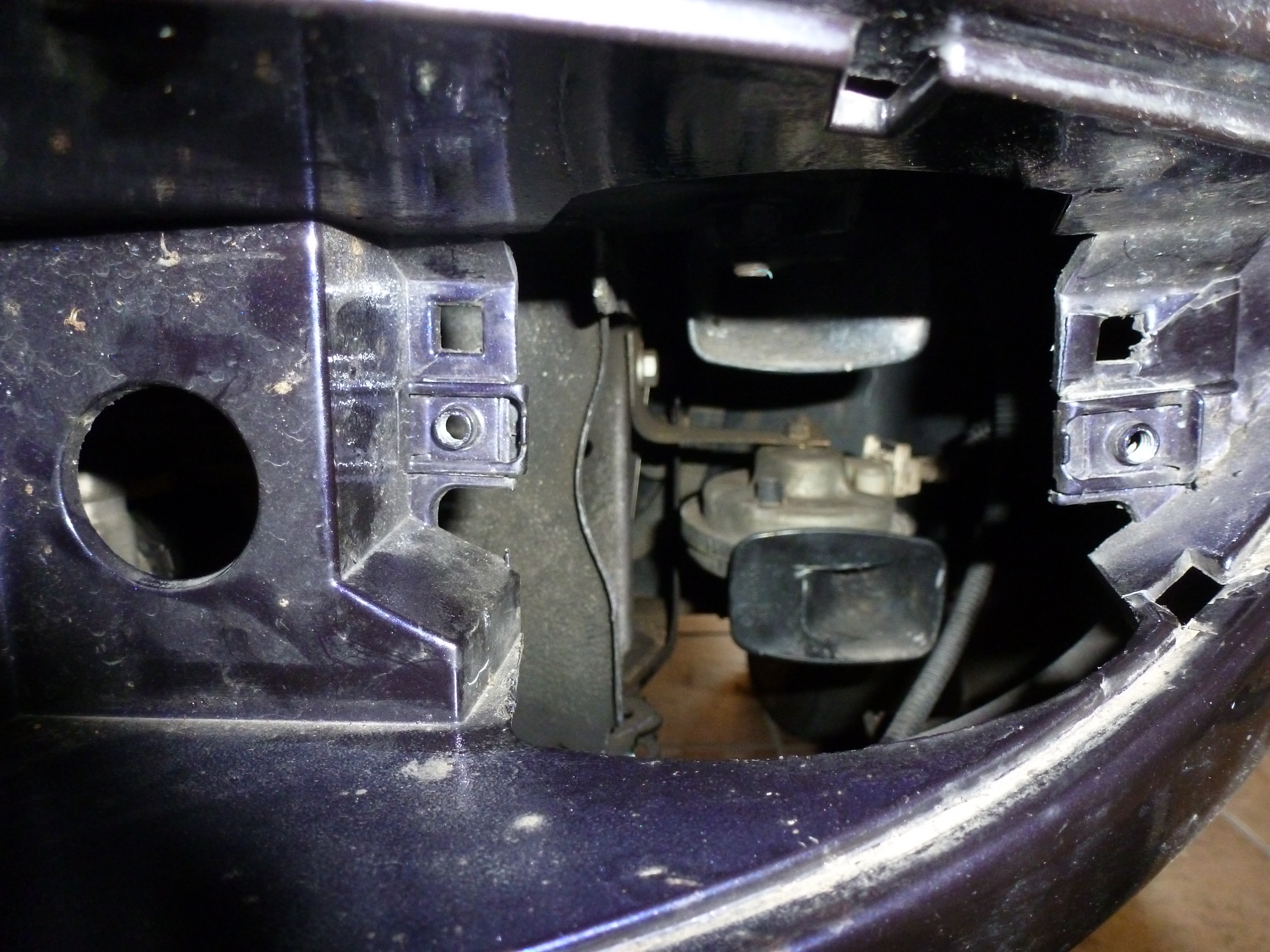

Face avant anti brouillard deposé

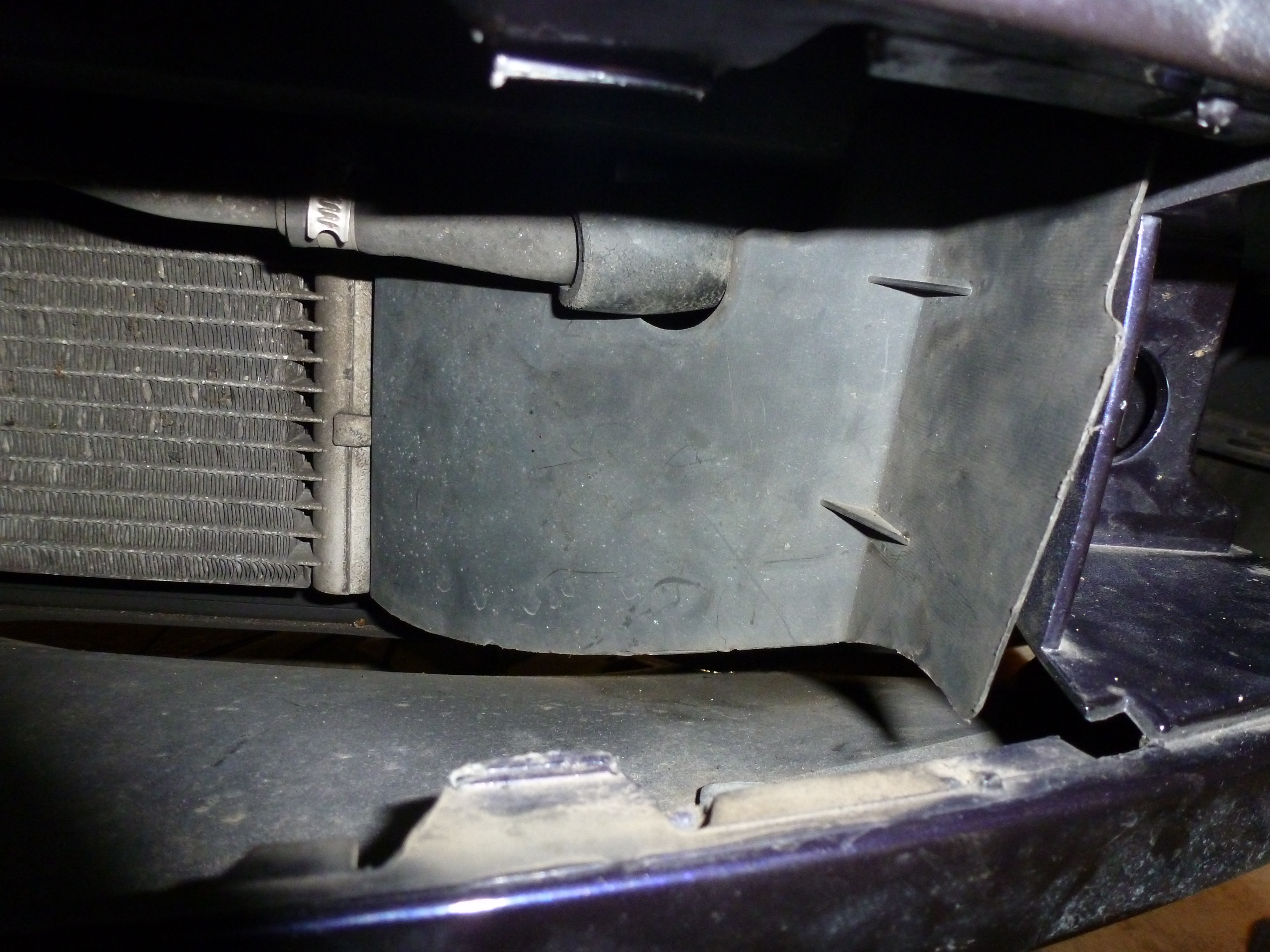

Emplacement antibrouillard

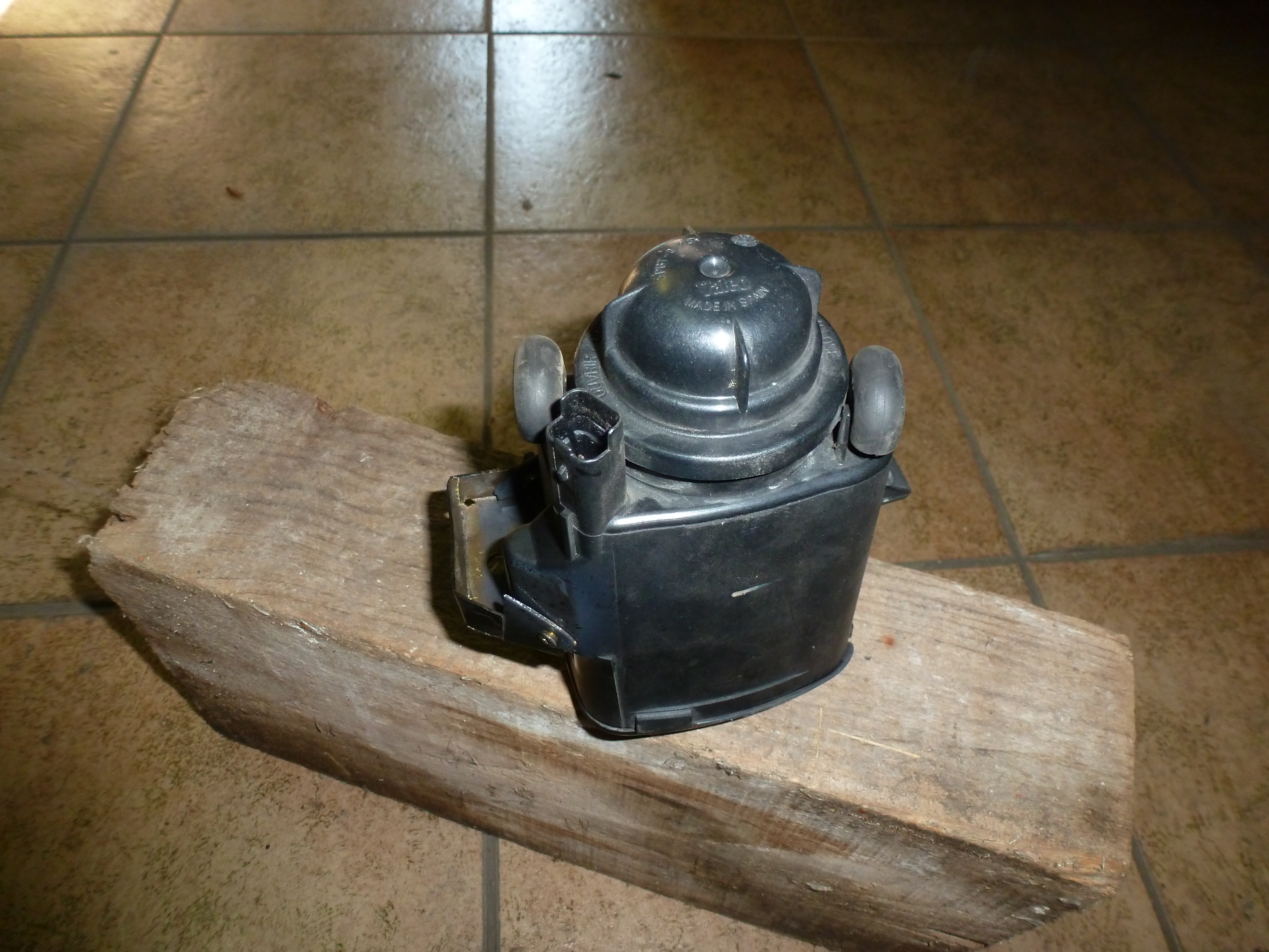

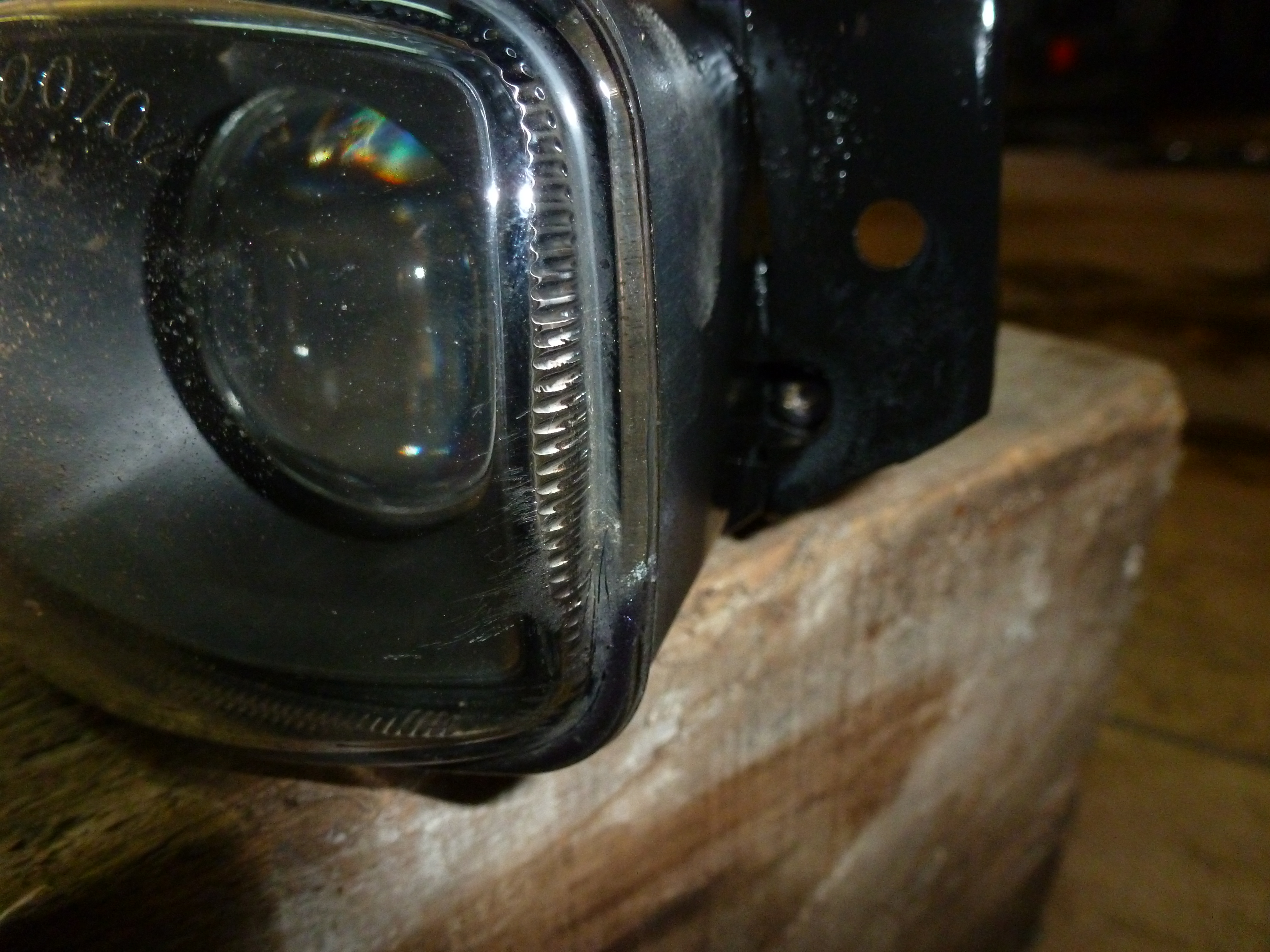

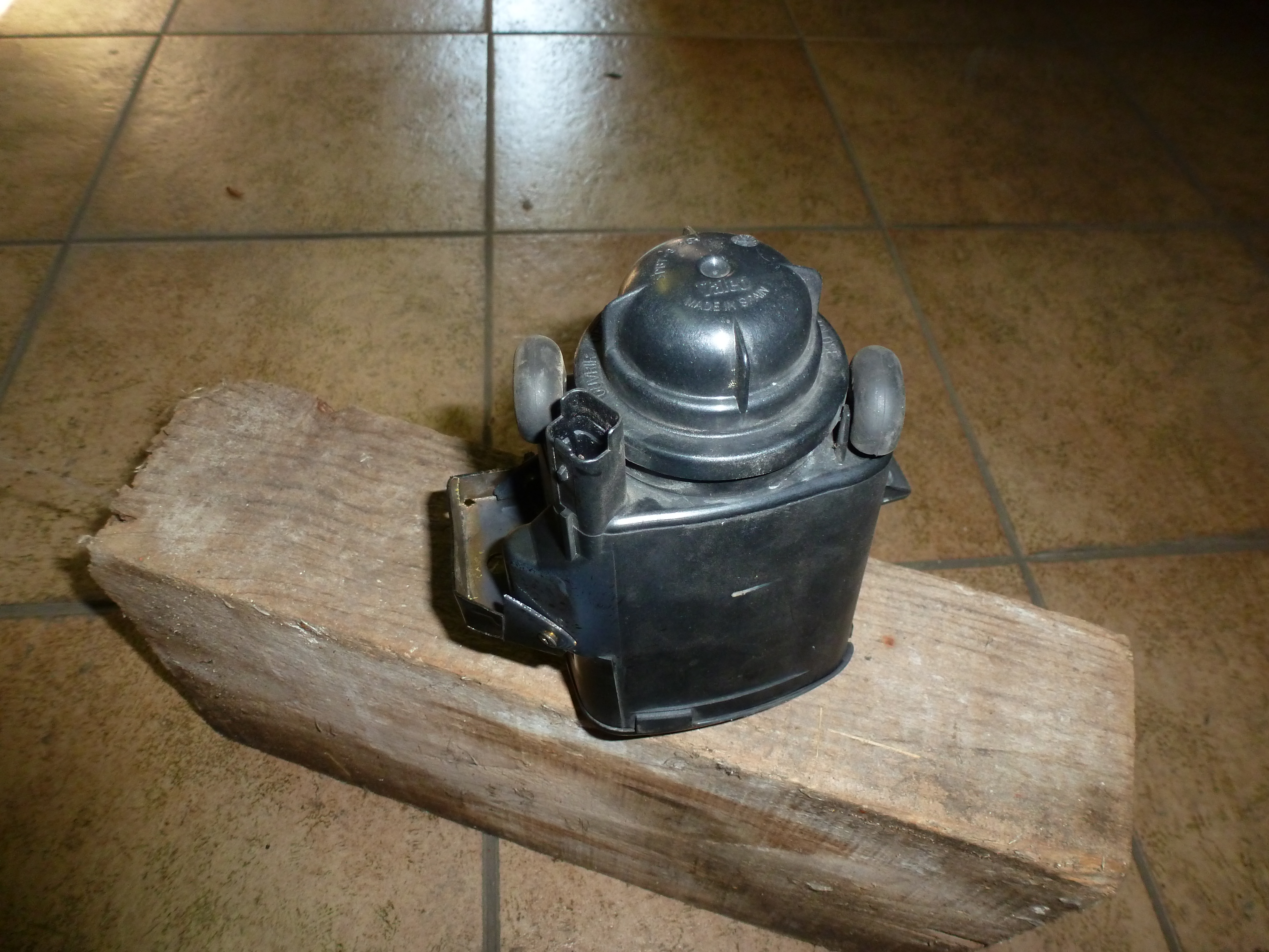

Antibrouillard
Antibrouillard
Antibrouillard
Antibrouillard

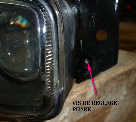

Vis de réglage
Vis de réglage

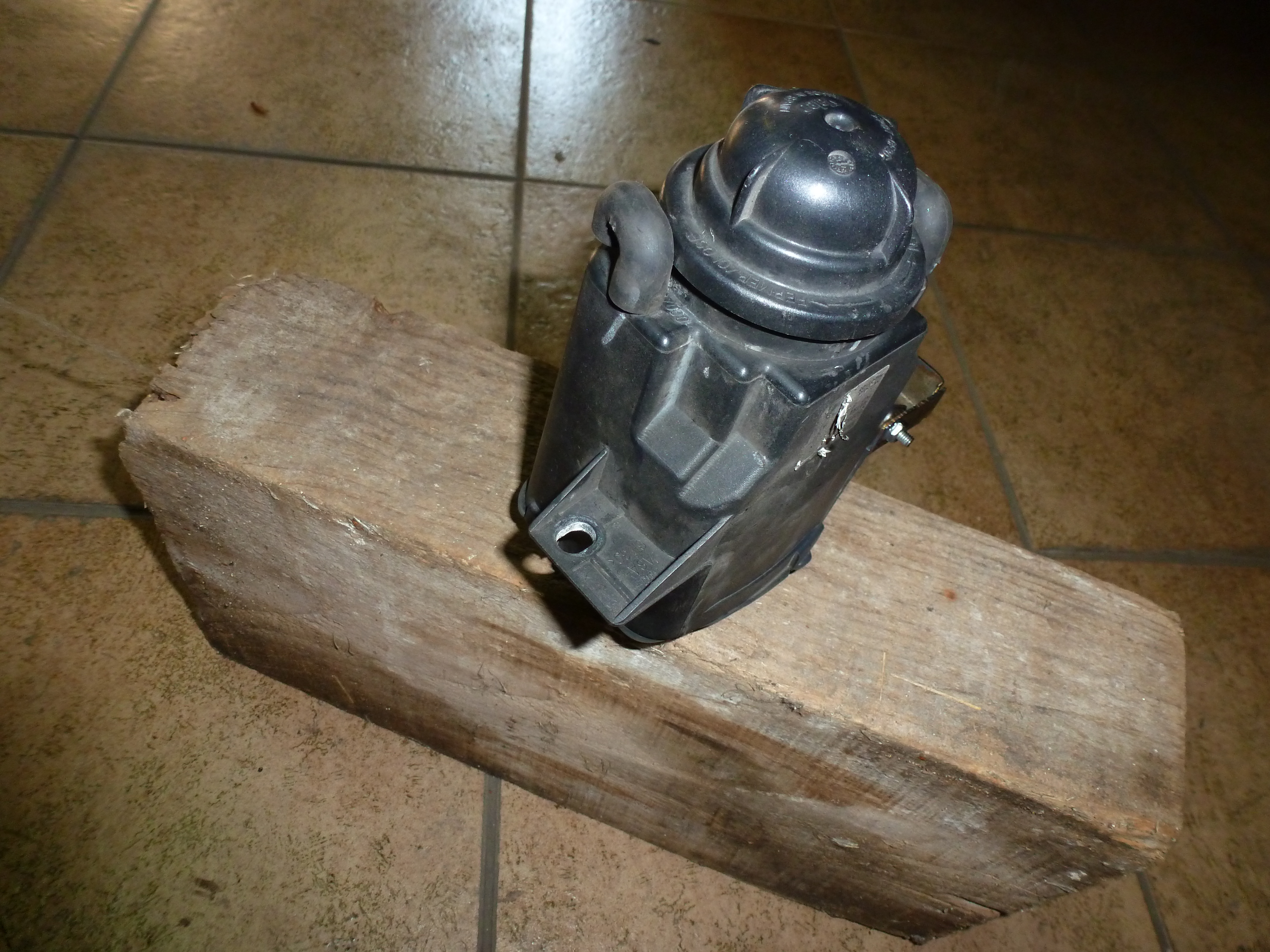

Antibrouillard
Antibrouillard

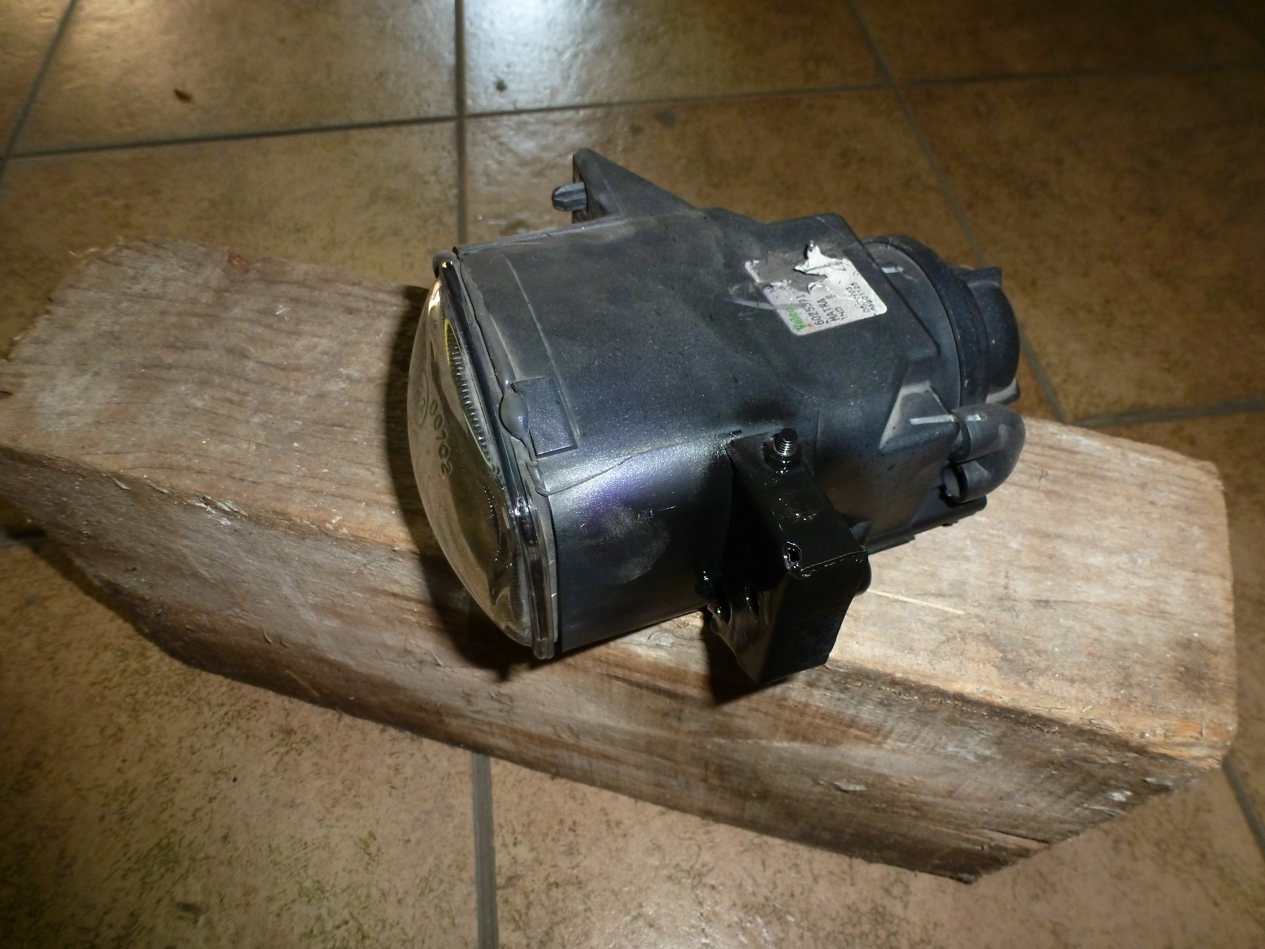

Antibrouillard
Antibrouillard
Re: [Fiche:61] Depose Anti brouillard Avant
La partie noire foncée sur cet anti brouillard est une réparation maison .... :mrgreen:
Pour la lampe, par derrière (pardon brio77) ça va et maintenant grâce aux photos , vous savez ou elle est et comment on peut régler le phare antibrouillard .....

Dernière question plus générale : à quoi sert le réglage des AB ? (Réglage en hauteur ou en latéral ?)

Si je me souviens ...lol
Il n'y a que deux vis torx qui tiennent les antibrouillards
Ils sortent pas dessous.
La grille est clippee et il faut pousser vers l arrière.on voit les attaches sur les photos.
Maintenant, il me semble en avoir démonter un sans enlever la grille, mais c'est du sport pour la main .
Pour les vis du dessous, il suffit de les dévisser, 2 il me semble pour le triangle, plus en fonction du type de protection sous moteur.

Oui, c'est 2 vis Torx par feu.
Déposer les triangles de protection inférieurs, ce n'est pas difficile.
Mais la calandre, là, je ne savais pas qu'il fallait l'enfoncer pour la déclipser (si j'ai bien compris). Et pour la remettre en place, ce ne doit pas être facile.
Calandre déposée, cela n'aide pas pour atteindre l'une des 2 vis Torx fixant le feu D (celle côté anneau de remorquage) : le compartiment est cloisonné.
Celui qui réussit de cette façon : chapeau ! :wink:

Le mieux est quand même de déposer le pare choc, car pour démonter la grille basse et la grille haute, ça donne accès aux systèmes de clip. Et pour les AB, ça devient un jeu d'enfant !
Oui ....chef
Messages : 894
+1, et les vis des AB sont parfois rouillées et puis remettre la grille et ses clips, c'est pas gagné! :lol:
