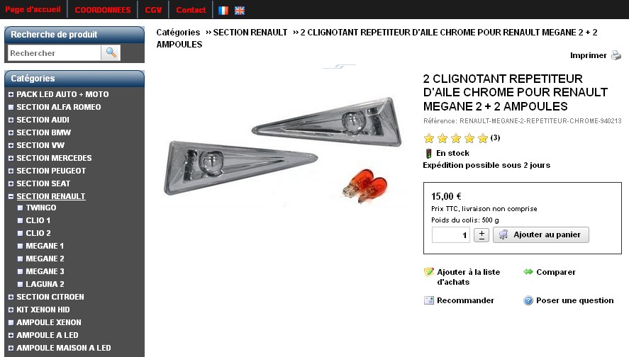

1ère PHASE : J'ai donc acheté sur internet deux clignotants de Mégane (21€ port compris) ... je les ai pris transparents et chromés .. c'est plus jôôôôli ...
Je les ai pris sur ce site : http://www.adtuning.fr/epages/280917.sf ... OME-940213

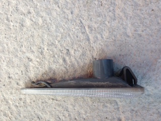

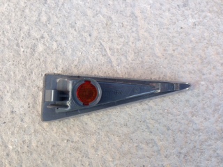

2nde PHASE : Démontage du clignotant, à l'aide d'un tournevis très fin (type tournevis pour montre), en faisant levier du côté opposé à la pointe du cligno ... En effet, sur la photo ci-dessous, vous verrez qu'au verso de la pointe, la patte en plastique doit être "enfilée", alors que l'autre patte, à l'opposé, est clipsée.

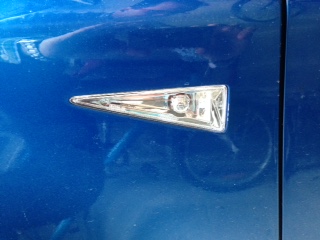

3eme PHASE : Tournez le logement de l'ampoule, faites l'échange avec le nouveau cligno, et clipsez la bête sur le vaisseau ...
Et voilà le travail :
