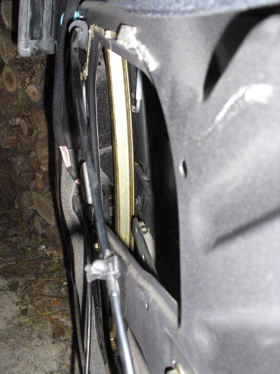

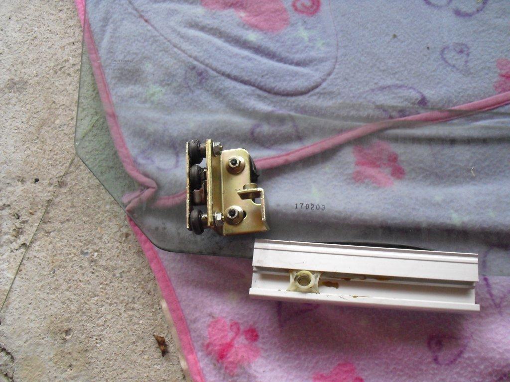

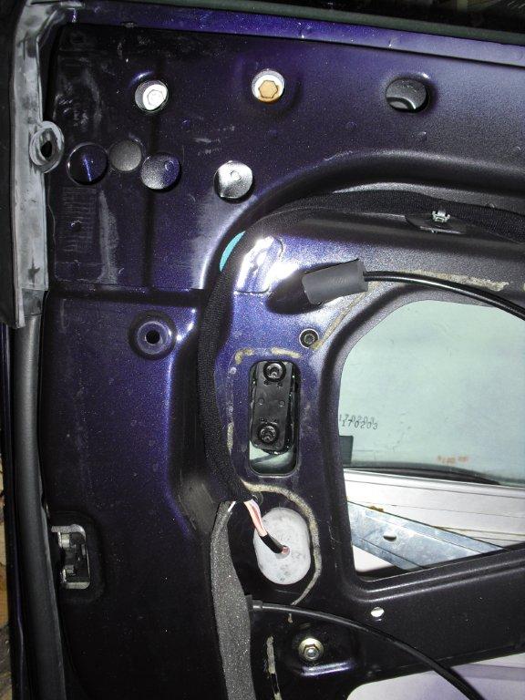

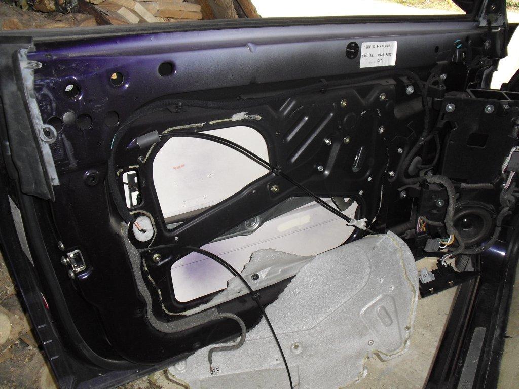

Bon, problème identifié, et a priori résolu... Je dis a priori, car c'était bien le guide de vitre AV gauche qui était décollé et tombé au fond de la portière... Le bruit venait donc tant de la vitre qui cognait dans la portière car non tenue, que du guide qui se baladait dans la portière...
J'ai tout démonté, et j'ai recollé avec les moyens du bord : de la superglue...
Ça a l'air de vouloir tenir...
Photos quand j'aurai le temps de les poster...

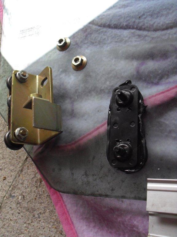

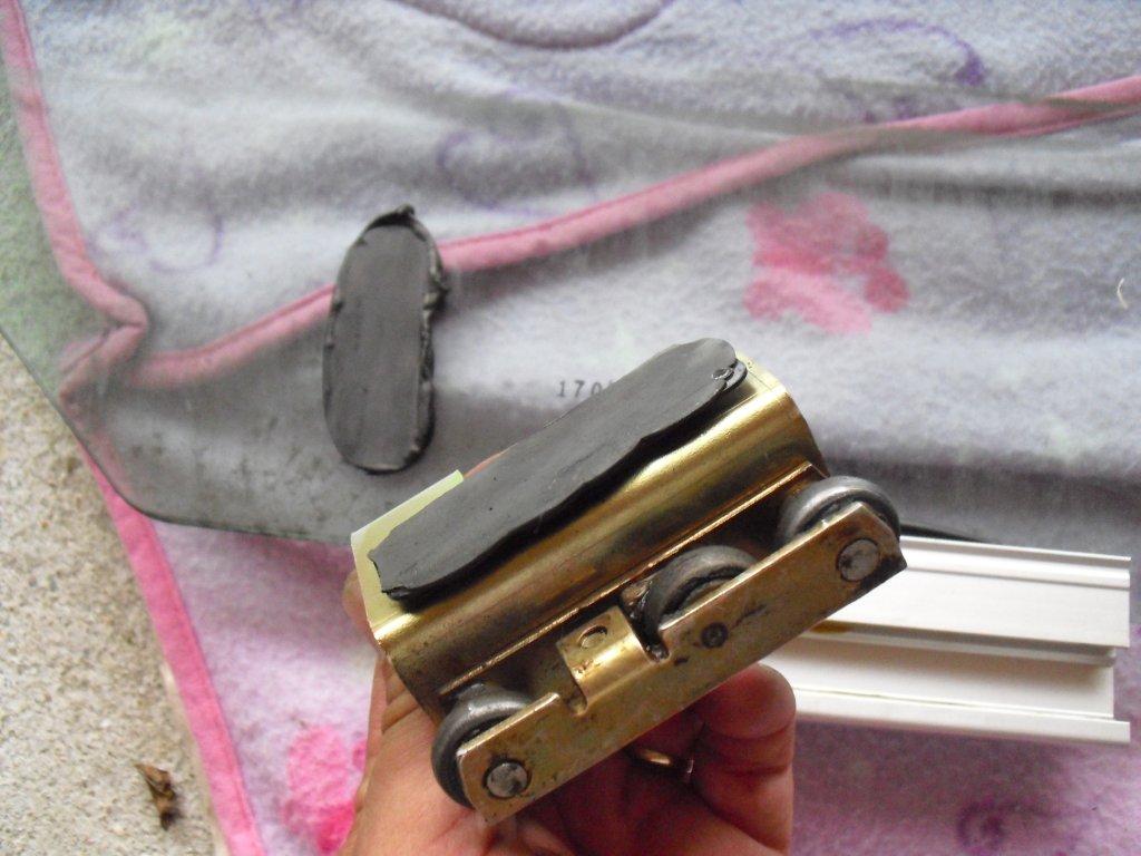

Voici les photos faites pendant l'intervention !
Porte déshabillée
Chariot galets décollé
Recollage support galets
Remontage support galets
Visualisation du rail guide
Positionnement vitre pour remontage : alignement support galets et trou porte

J'ai bon espoir que ça tienne, car en fait, j'ai recollé les deux paquets de colle à pare-brise qui étaient l'un sur la vitre, l'autre sur le chariot... Je pense que si j'avais voulu recoller sur le chariot ou la vitre sans qu'il y ait le patin de colle à pare-brise, ça n'aurait pas tenu...
