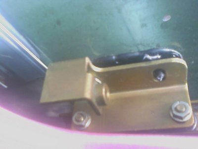

je viens de récupérer mon avt il y a quelques jours et je découvre tous les petits problèmes au fur et a mesure ...
J'ai notamment découvert que ma vitre passager faisait un bruit a la fermeture de la porte ... en regardant de plus près j'ai vu que je pouvais déplacer un peu la vitre latéralement.
J'ai démonté le panneau et j'ai vu que le system de fixation avait un boulon manquant car casser et le deuxième était desserrer ... j'ai resserré celui encore présent la vitre ne bouge plus mais j'ai peur que cela se desserre de nouveau ...
Y aurai-t-il un moyen de réparer cela ???

J'ai trouvé dans un autre post qu'il existe un kit "KIT BIPAC PLUS 2 (7711421434)" mais je ne le retrouve pas dans Dialogys ...
