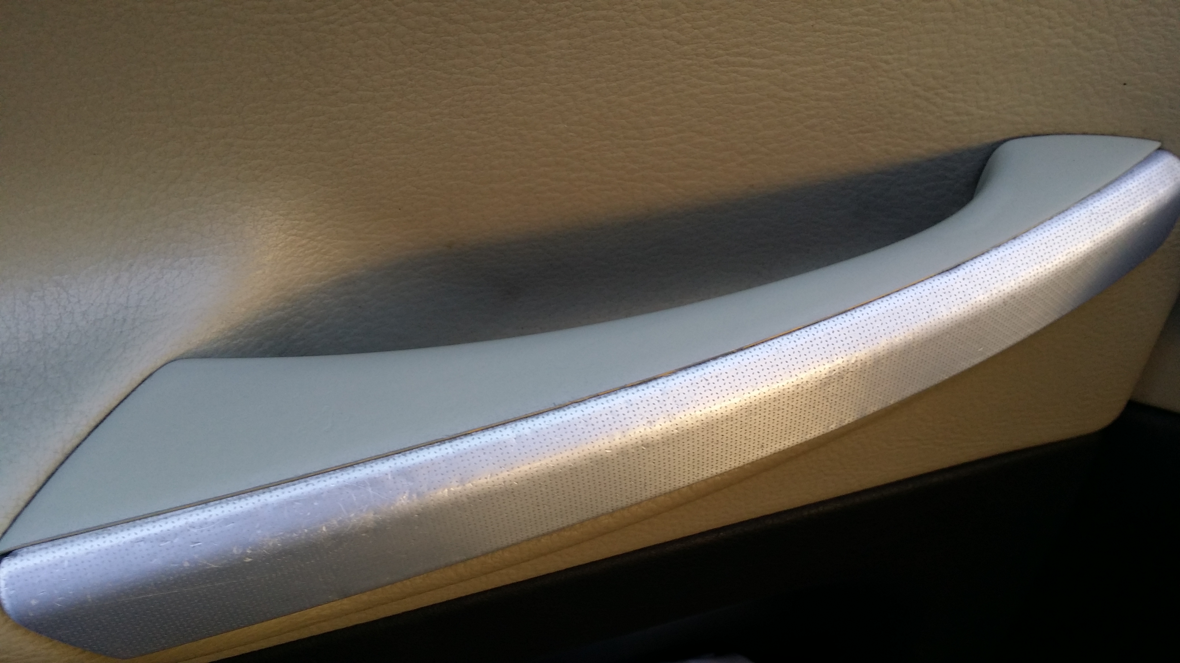

J'ai enfin rénové la trappe de la console + le cendrier + le cache qui fait tout le tour...
Idem Brio77 pour le sablage et la peinture, sauf qu'à la place du vernis, j'ai mis du PLASTI-DIP transparent mat....
Superbe rendu visuel et au toucher c'est très agréable...
Visuellement et donc au toucher aussi on dirait que c'est neuf !!!
J'en ai profité pour faire également les poignées de porte..
