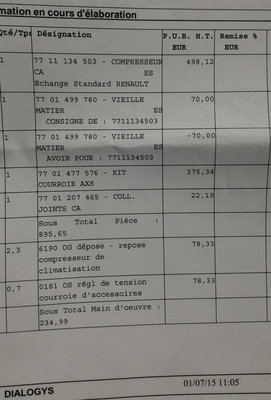

OK....Donc si je reprends le devis de Renault pour me changer tout ça, j'ai un compresseur avec la référence 7711134503, au prix de 498,12€ HT.
On retrouve cette ref sur certains sites, beaucoup de russes ou allemands. Le moins cher que je trouve étant http://www.specialcarparts.de/Renault/R ... :7404.html avec un prix de 459,55€ TTC (soit environ 25% moins cher que Renault, sans les frais de livraison).
Maintenant, si on tape "compresseur clim Avantime" sur notre ami Google, on a par exemple chez Oscaro et pour mon 3L V6: http://www.oscaro.com/compresseur-clima ... 47-1818-gt, ou bien chez Mister Auto: http://www.mister-auto.com/compresseur- ... _g447.html
Qu'en pensez-vous? Faut-il rester sur la ref Renault, ou alors peut-on faire confiance à des compresseurs à 188€ ou à 246€ qui sont soit-disant compatibles Avantime mais dont aucun ne semble correspondre exactement à la ref constructeur 7711134503 ?

OK merci Brio, je vais tenter alors, sachant que d'après ce que j'ai lu sur la "marque " BOLK, ça a l'air d'être un terme générique chez Mister-Auto pour placer diverses marques, sûrement suivant l'état des stocks....Si on a de la chance, on a une grande marque, sinon un produit moins renommé...Mais pour le prix, et surtout pour un compresseur de clim (je jouerais peut-être pas si cela concernait un élément important de la mécanique ou sur un élément de sécurité), ça se tente.
Mon chef connait un mécano sympa qui devrait pouvoir me monter ça pour pas cher....
Sinon Brio, question additionnelle: le compresseur ça suffit ou faut que je change d'autres trucs qui vont avec?
Sur leur devis, Renault m'ont mis, en + du compresseur (498.12€ HT):
- Kit courroie AXS (77 01 477 576): 375.34€ HT
- Coll. Joints CA (77 01 207 465): 22.19€ HT
J'ai besoin aussi de prendre ces 2 trucs?

Je suis étonné des références Renault que tu indiques
le dialogys donne 96 30 014 080 pour un V6 en clim auto
J'ai cherché aussi avec cette référence, on trouve çà :
compresseur sd7v16
Prix annoncé par les chinois : 87 $ + 92 $ (pour envoi par DHL) je n'ai pas encore commandé parce que je ne suis pas sur que ce soit le compresseur qui soit HS !
Si HS je tenterai le coup.
Il faut changer la courroie d'accessoire, mais je ne vois pas l'utilité d'un kit complet, çà ressemble à de la vente forcée :wink:

Pourtant, voici le devis:
Pour la courroie d'accessoire, y'a plusieurs modèles différents (ça dépend du compresseur)? Ou y'a une référence unique?

Fichtre, le kit accessoire est passé de 205.70 HT en 2011 à 345.34 en 2015, on est loin des 1.5 % d'inflation :|
Je ne vois pas l’intérêt ni de raison de changer les 2 galets et le tendeur en plus de la courroie et c'est pas le même
prix !

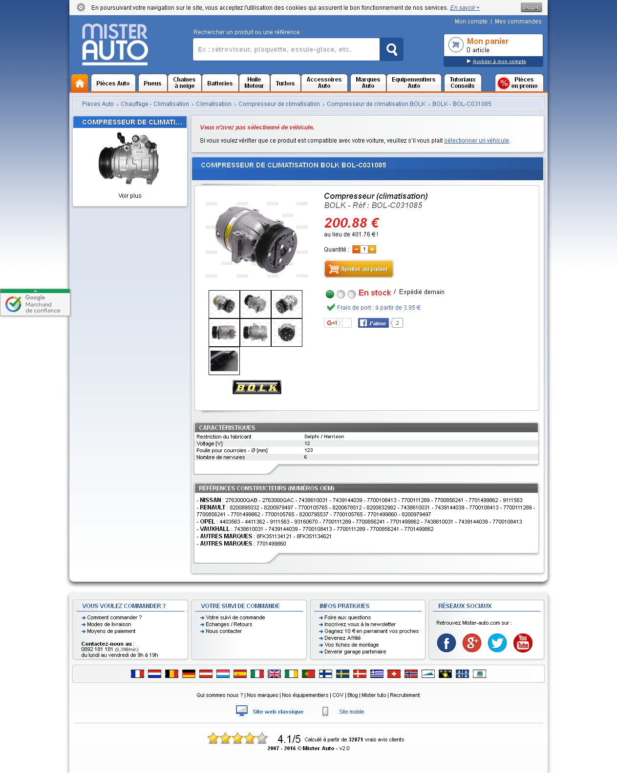

Yep, ils se font pas ch**r chez Renault, sachant qu'en utilisant la ref 77 01 477 576 de leur kit d'accessoires, on tombe sur:
- http://www.webdealauto.com/fr/kit-de-co ... 542/1.html : 139,68€ TTC
- ou chez OSCARO: http://www.oscaro.com/kit-de-courroie-d ... 6649-542-p : 162,68€
- ou chez Mister Auto: http://www.mister-auto.com/kit-de-courr ... 33075.html : 156,65€
Ai-je besoin de prendre ce kit ou pas? Si non, de quoi ai-je besoin?
Si oui, comment on sait s'il est compatible avec le compresseur http://www.mister-auto.com/compresseur- ... 31085.html ??
En espérant que ce compresseur est bien le bon pour l'Avantime (cf mes 2 posts au-dessus)......
Désolé pour toutes ces questions, je n'y connais rien en mécanique.....

Le kit VKMA33075 de chez SKF est le bon pour le V6. J'en ai déjà monté un sur le mien.
J'ai déjà vu des tendeurs de courroie d'accessoires HS sur ce moteur; s'il approche des 5 ans, je te recommande de changer le kit complet et pas seulement la courroie.
Pour le compresseur, je ne sais pas si ton lien est bon, mais je crois qu'il faut que la référence mentionne SD7V16, ce qui est généralement marqué sur les compresseurs montés d'origine.

J'avoues que je commence à être un peu perdu au milieu de toutes ces références...Donc on aurait 3 références différentes pour le compresseur de clim: celle de mon devis par Renault, celle indiquée par des forumeurs ici (http://forum.avantimepassion.fr/viewtopic.php?t=2006) et celle donnée par dyalogsys....
olive78: la référence SD7V16 correspond à la référence du compresseur de la marque Sanden, qui est apparemment un des modèles montés d'origine sur les Avantime....Maintenant, je pense que d'autres modèles, d'autres marques (cf mes différents liens) doivent aussi fonctionner, non?
OK, pour le kit de courroie AXS, je pense que je le changerai aussi (je verrai avec le mécano), je ne pense pas que quoique ce soit ait été changé au niveau de la clim sur mon Avantime (il faudrait que je me replonge dans l'historique des répérations effectuées). Donc au bout de 13 ans, je pense que ça ferait pas de mal de remettre à neuf, non?
ImageImage Image

emperialanthems a écrit :olive78: la référence SD7V16 correspond à la référence du compresseur de la marque Sanden, qui est apparemment un des modèles montés d'origine sur les Avantime....Maintenant, je pense que d'autres modèles, d'autres marques (cf mes différents liens) doivent aussi fonctionner, non?
Probablement. Par contre, il est souvent mentionné par d'autres marques "montage Sanden SD7V16", ce qui doit te garantir qu'ils sont compatibles.
Il te faut soit cette mention, soit que la référence Dialogys soit citée. Sinon, tu prends un risque. C'est à toi de voir.
Tu peux aussi regarder sur différents sites, ils ne donnent pas tous le même niveau d'information pour les mêmes références. Par recoupement, tu peux trouver une pièce qui est compatible mais trop chère sur un site, et tu la cherches moins chère sur un autre site.
emperialanthems a écrit :OK, pour le kit de courroie AXS, je pense que je le changerai aussi (je verrai avec le mécano), je ne pense pas que quoique ce soit ait été changé au niveau de la clim sur mon Avantime (il faudrait que je me replonge dans l'historique des répérations effectuées). Donc au bout de 13 ans, je pense que ça ferait pas de mal de remettre à neuf, non?
Généralement, le kit d'accessoires est remplacé en même temps que la distribution (surtout si c'est fait chez Renault).
