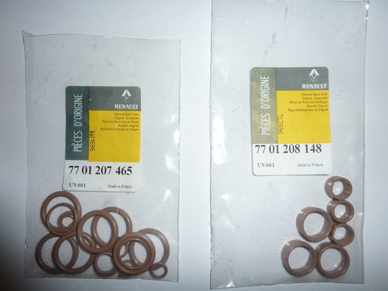

La pièce est montée mais impossible de faire les raccordements : les joints toriques fournis (bonne référence Renault) ne correspondent pas à ceux qui étaient montés.
Ceux-ci sont cylindriques, plutôt en polylmère dur, couleur orange/violet. Mon agent Renault cherche une solution... moi aussi !

Sur mon scenic 2, j'avais des joints comme ceux de droite, ils sont cylindriques :
Re: Radiateur extérieur de climatisation (condenseur?)
C'est le modèle du sachet de droite qu'il me faut. Il reste à savoir si l'on y trouve le bon diamètre !
J'avais trouvé hier soir cette photo sur le web et apparemment, ce n'est pas facile de trouver ces références via le fameux Dialogys (dont je ne trouve pas le classement logique). Selon ce que j'ai lu, ces deux sachets permettraient de solutionner toutes les jonctions de clim sur la gamme Renault.

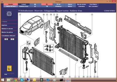

A propos du Dialogys et de la clim, il faut aller aux planches concernant le refroidissement moteur ; par contre, d'autres planches concernent le conditionnement d'air. Bizarre de placer des éléments de la clim dans la partie "refroidissement moteur". On devrait trouver tout sous la rubrique "conditionnement d'air". Et c'est valable pour toute la gamme !

Je n'ai jamais eu de problème avec ces joints, ils étaient torique pour moi et non cylindriques....
C'est bizarre, il y aurait plusieurs montages ???

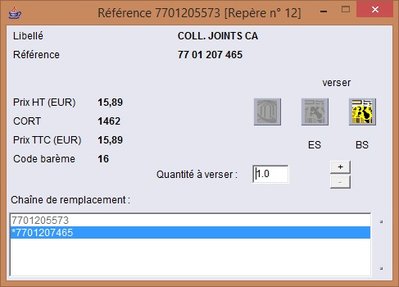

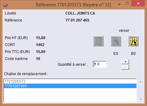

Concernant Dialo, c'est vrai que c'est un peu dur de retrouver ses petits, mais tu peux toujours lancer une recherche par intitulé en haut, c'est souvent ce que je fais...
Pour moi, la réf des joints sur Dialo est 7701207465 repère 12

News dernières:
- visite chez mon agent Renault pour récupérer un joint "cylindrique" (je l'appelle ainsi par opposition aux joints toriques) ;
- visite chez le concessionnaire Renault qui me conseille lui aussi le 77 01 207 465 (un peu moins de 20 €) ;
- je passe enfin chez un accessoiriste et lui montre simplement le fameux joint sans commentaire. Il me dit : "C'est du Renault ? Je n'en ai pas en stock mais je peux l'avoir". Après recherche sur son PC, il peut me fournir demain une collection de joints "cylindriques" de la bonne taille (diamètre 11, ce qui est inférieur à la collection du sachet de droite - montré à nouveau dans le lien ci-dessous - car mon agent Renault en dispose).
Résultat : commande passée pour un lot de 5 joints (20,91 €)
En lisant la facture, je découvre la référence : VALEO 509551.
La suite demain... J'espère avoir trouvé enfin les joints kivonbien car le 77 01 207 465 ne convient pas : ce sont des joints toriques.

La suite : pièces livrées mais ne conviennent pas car leur diamètre est légèrement inférieur !
Pourtant c'est du Valeo pour monter sur une bouteille Valeo.
Je n'y comprends plus rien...
Au moins si la référence du Dialogys menait aux joints montés en usine.
Et ce ne doit pas être seulement sur les Espace III et Avantime mais aussi sur d'autres Renault.

Eh bien, les nouvelles neuves sont bien meilleures et je crois tenir le bon bout à force de persévérance mais il m'a fallu y consacrer un temps fou !
Après une journée de recherche sur la Toile, il s'avère que ces joints sont montés sur les véhicules du groupe PSA sous la référence 6460AY.
Ils sont fournis à la pièce.
J'ai trouvé cette référence après recoupement d'informations et surtout grâce à ce lien :
http://www.electroauto.net/directorio-m ... M9611.html
Chez un concessionnaire Citroën, j'ai pu en trouver un exemplaire de stock et comparer avec le "Renault" usagé, ce qui a validé mon choix.
Je suis donc en possession d'un exemplaire dans l'attente d'une livraison de 2 autres pour mardi.
Pour 3 joints, cela revient à 25,37 €, ce qui peut paraître cher mais c'est le prix à payer pour rouler !
La bouteille (Valeo) m'a coûté de l'ordre de 75 € et le condenseur (NRF)100 € (alors qu'il est à 650 € chez Renault !)
La suite mardi. Bon WE !
