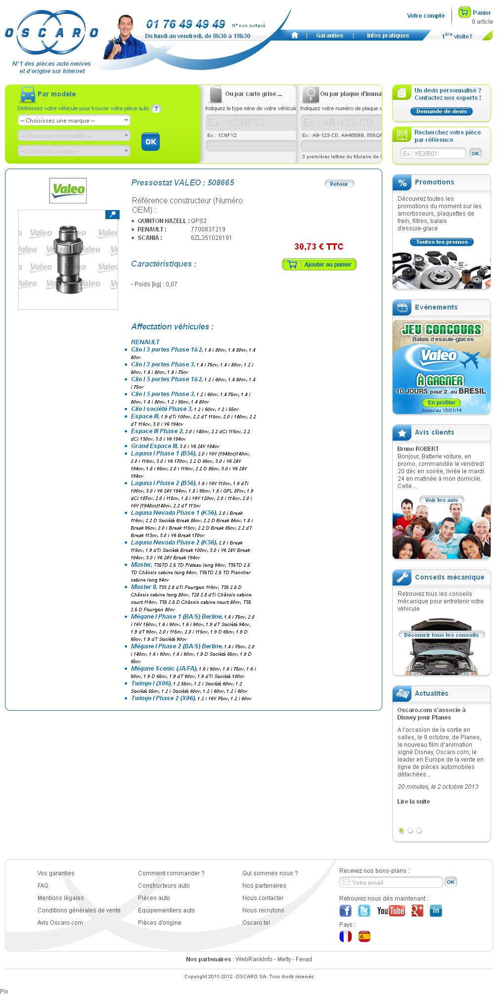

Allez, je suis sympa : http://www.oscaro.com/pressostat-valeo- ... 2312-550-p
& FireShot Screen Capture #320 - 'Pressostat VALEO 508665 pas cher - Pièc_' - www_oscaro_com_pressostat-valeo-508665-672312-550-p.png
Ce pressostat va sur le déshydrateur, et attention, ce n'est pas celui préconisé par Renault dans dialogys, celui-ci est à 170€ chez Renault et porte une autre réference, mais c'est le même !!!! Bande de voleurs !!!! :mrgreen:
